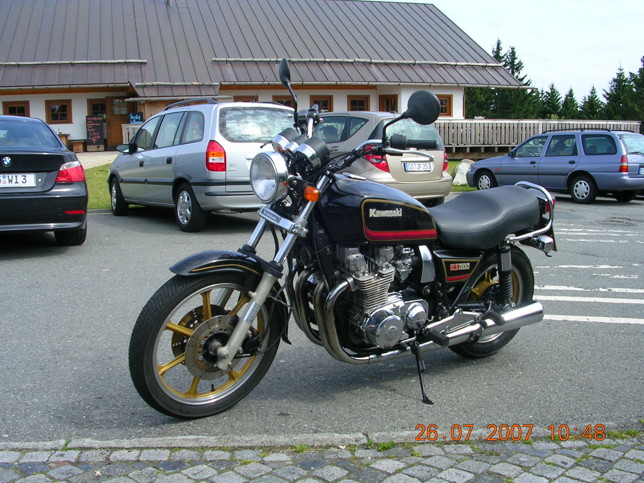

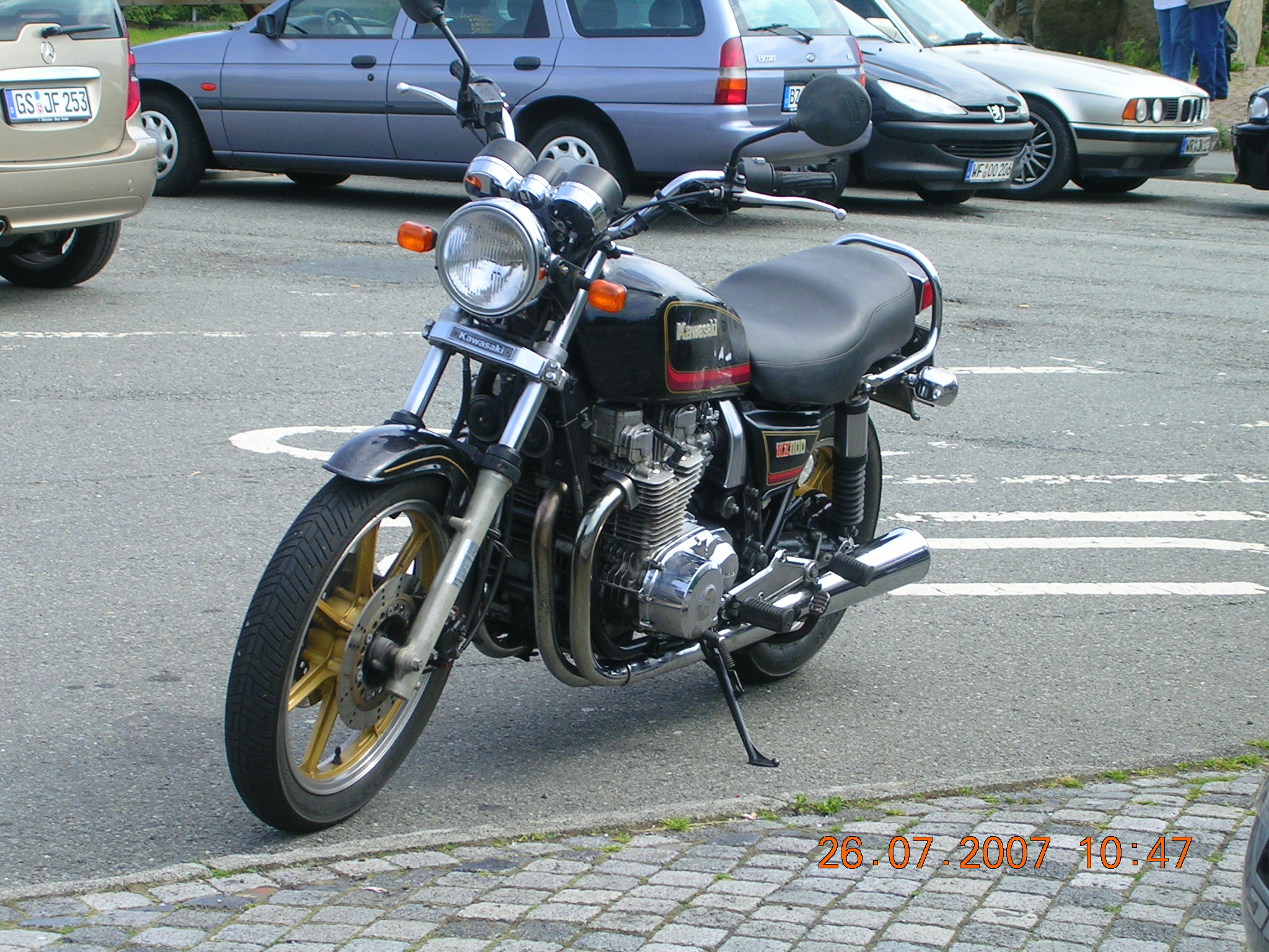

 Betreff des Beitrags: Re: Z 1100 ST Tacho ohne Funktion
BeitragVerfasst: 29.04.2016, 21:08
siehe selbst
DSCN5687.JPG [ 1.03 MiB | 332-mal betrachtet ]
DSCN5688.JPG [ 1.01 MiB | 307-mal betrachtet ]
BeitragVerfasst: 30.04.2016, 08:37
Beiträge: 2399
:applaus01: Das is nen Ding, man lernt nie aus! Hast du von den Instrumenten zufällig ein Bild in der Draufsicht? Würd mich intereisseren wie die so ausssahen! Bedankt...und um das Thema nicht zu versauen, ich glaube weiter dass der Starter vermutlich was elektronisches hat....
