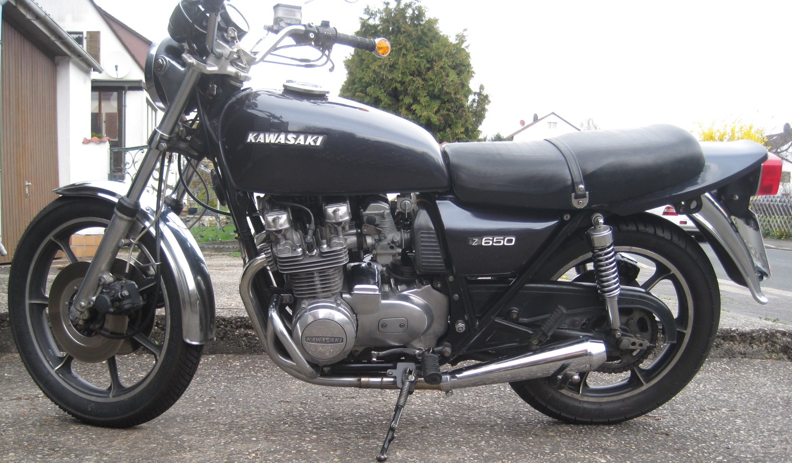

heute morgen habe ich meine z650c (79er ez, gussfelgen, 3 scheibenbremsen) erstmals angemeldet und die erste strecke zurückgelegt. dabei ist mir aufgefallen, dass für mich die übersetzung doch etwas kurz ist (lacht mich nicht aus, ich bin schon über 40 und bevorzuge eher die etwas ruhigere gangart ;) ).
gibts passende kettenräder ggf. von späteren modellen, die plug&play eingebaut werden könnten, ohne die kette zu wechseln? ich hätte jetzt z. b. an ein 40er oder 39er kettenrad gedacht.

vielen dank für die konstruktiven rückmeldungen. kette und ritzel bzw kettenrad scheinen noch sehr gut zu sein. insofern macht ein ritzel o. kettenradtausch noch sinn.
ich bin eigentlich nicht so ein großer freund vom ritzeltauschen wegen der erforderlichen schrauberei. der geringere knickwinkel ist jedoch ein sehr gutes argument, den ritzelwechsel doch in erwägung zu ziehen.
die geringere höchstgeschwindigkeit ist mir völlig latte bei der z. alles über 150kmh ist mir mittlerweile eher suspekt (man wird älter). und mit dem hirschgeweih von lenker würde sie wahrscheinlich eh pendeln wie verrückt ..
