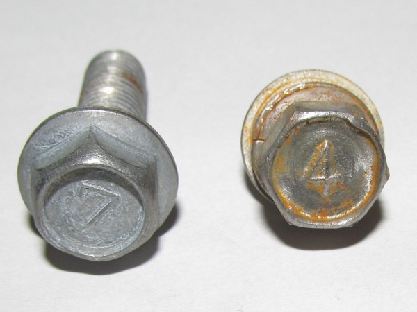

Seit einiger Zeit habe ich mich gefragt, was die Zahlen auf den Schraubenköpfen von kawa zu bedeuten haben. Da es unterschiedliche Schrauben mit den selben Zahlen gibt, konnte es ja nichts mit der Schraubenform oder -länge zu tun haben. Nun habe ich gehört, dass es sich dabei um die Festigkeitsklassen handelt. Weiss jemand, welche Zahl für welche Festigkeit steht?

Ich hab mal 2 Schrauben fotografiert, dann wird das Problem evtl. klarer dargestelt. Auf den Schrauben sind halt keine "handelsüblichen" Kennzeichnungen, wie man sie allenthalben kennt. Da stehen nur einstellige Zahlen drauf...

Ganz einfach:
4 ist vergleichbar mit den 4.8
7 ist vergleichbar mit den 8.8
9 ist vergleichbar mit den 10.9
Bezeichnungen der jetzigen metrischen Schrauben.
Steht alles in Bastets Link ;)

Die Tabelle mit den Nissan-Angaben kenne ich. Habe ich selbst auch über den Gockel gefunden.
Aber woher weiss ich, ob die Werte zu Kawa übertragbar sind? Wofür steht das "T"?
Ich kann mir auch kaum denken, dass Kawa an der Gabel oder sonstwo 4,6er Schrauben verbaut und da hab ich 4 Stück mit der "4" weggeschraubt. Das wäre ja Baumarktquali - kein vernünftiger Konstrukteur (jedenfalls keiner, den ich kenne) würde an nem KFZ sowas einsetzen. Deshalb bin ich da schon misstrauisch.

Das wäre natürlich bedenklich. Die Frage ist, ob die da original wirklich hingehören?
"T" steht vermutlich für Torsion.
Moos
 Betreff des Beitrags: Re: Schraubenbezeichnungen?
BeitragVerfasst: 25.03.2016, 16:46
Beiträge: 712
Wohnort: Gronau, Münsterland
Moos hat geschrieben:
Nö,
tippe mal eher auf tension (Zug) oder
tensile strength (Zugfestigkeit). :idee04:

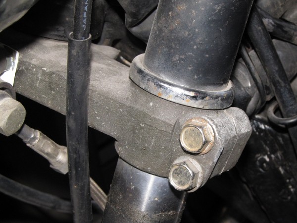

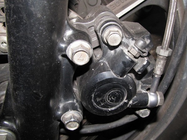

Ich möchte das gern noch etwas vertiefen.
Heute hab ich festgestellt, dass z.B. die unteren Schrauben der Federbeine mit "4" gekennzeichnet sind. Das macht mich dann doch nachdenklich. Ne 4.6 an der Federbeinaufnahme???
An der Bremse vorn hab ich 2 mit "7" gefunden und 2 ohne Markierung, an der unteren und oberen Gabelbrücke sind ebenfalls welche ohne Kennzeichnung.
Sind die dann höherwertig als die 7er oder noch schlechter als die 4er? Gibt es dazu Unterlagen?
BeitragVerfasst: 27.03.2016, 08:37
Nach meinen Ermittlungen entspricht die Kennzeichnung 4 ungefähr der Festigkeitsklassen 5.6, desgleichen die Schrauben ohne Kennzeichnung. Mit der 7 dann der Festigkeitsklasse 8.8
BeitragVerfasst: 27.03.2016, 09:06
Beiträge: 712
Moin Obelix,
denke das ist o.k., die Schrauben der Gabelklemmung
werden ja nicht direkt belastet sonder stellen ja gemeinsam
nur die Spannung für die Gabelbrücke her, die dann
die Last aufnimmt. Die 7er Schrauben des Bremssattels müssen
dagegen direkt die Bremskräfte aufnehmen, in dem Fall, wenn
ich mich noch recht erinnere, 1-schnittige Kräfte.
Die meisten Schrauben gehen eh meistens durch Überlastung
des Anwenders in die Wicken.
Im Zweifelfall natürlich lieber eine Festigkeitsklasse zu hoch
wie zu niedrig!
Uwe
