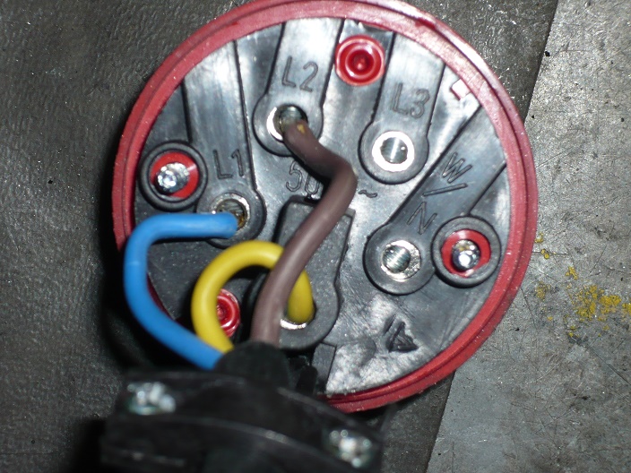

Den 400 V Anschluß kannst du vergessen oder habt ihr keine 220V im Haus.
Beim 400V Stecker des Gerätes werden nur 220 V abgegriffen.

Wieso haben die Geräte dann unterschiedliche Leistungsdaten/Einschaltdauer wenn dann angeblich immer nur 220V (mittlerweile sinds deren 230) abgegriffen werden?

Wenn unterschiedliche Leistungsdaten angegeben sind, dann hat der 400 Volt Stecker auch 2-phasigen Anschluß und somit auch 400 Volt.
Manchmal ist der Stecker werkseitig nur falsch angeklemmt.

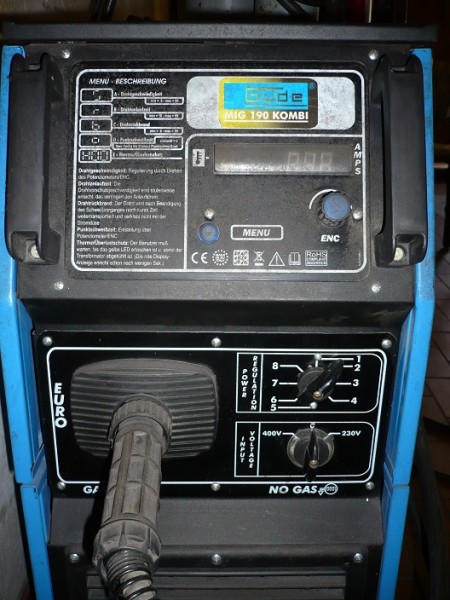

Da hatte ich mich doch glatt vertan mit den 220V ,sorry.
Das abgebildete Gerät ist übrigens nicht schlecht,von Balkonträgern (10mm)
bis Karosserieblech läßt es sich sehr gut verwenden.
Durch umpolen von + und- läßt sich auch für Aluschweißarbeiten verwenden.
P1070488.JPG [ 188.77 KiB | 319-mal betrachtet ]
P1070485.JPG [ 191.95 KiB | 315-mal betrachtet ]
Frank
Das glaubst du doch nicht wirklich . :idee04:
