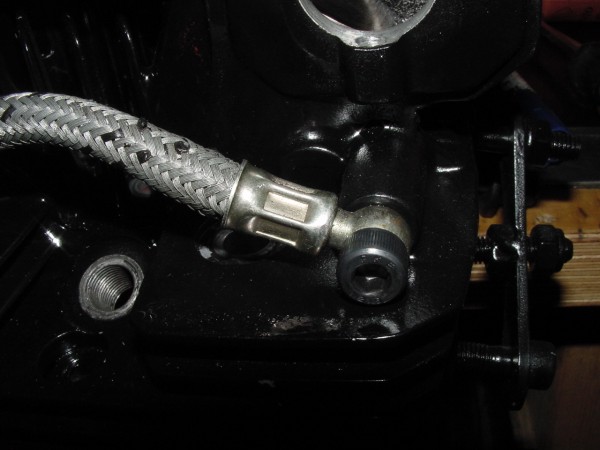

an meiner 11er UT habe ich aussenliegende Ölsteigleitungen verbaut.
Hierzu wurden damals Hohlschrauben M8 mit Feingewinde geliefert, die leider nur 8mm Gewinde aufweisen.
Da die Qualität des Alugusses nicht unbedingt die beste ist, war ich immer sehr vorsichtig beim Festziehen der Schrauben und hatte
deshalb mit Leckagen zu kämpfen. Zudem musste ich die Ölbohrung zum Stehbolzen umständlich verschließen.
So schlau einfach ein M8 Standartgewinde zu schneiden war ich damals nicht,
also war ich nun vergeblich auf der Suche nach Hohlschrauben M8x1 mit längerem Gewinde - leider erfolglos.

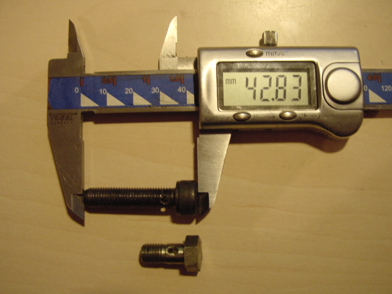

Ich habe mir 12.9 Inbusschrauben mit M8x1 besorgt, welche 35mm Gewinde aufweisen.
Nun ist es aber gar nicht so einfach in derart zähe Schrauben ein zentrisches Loch zu bohren und dann
im Winkel von 120° drei Seitenbohrungen einzubringen ohne das Gewinde zu beschädigen.
Deshalb hab ich mir ein kleines Helferlein gebaut, dass hoffentlich der eine oder andere interessant findet und ihm hilft wenn er es brauche sollte.

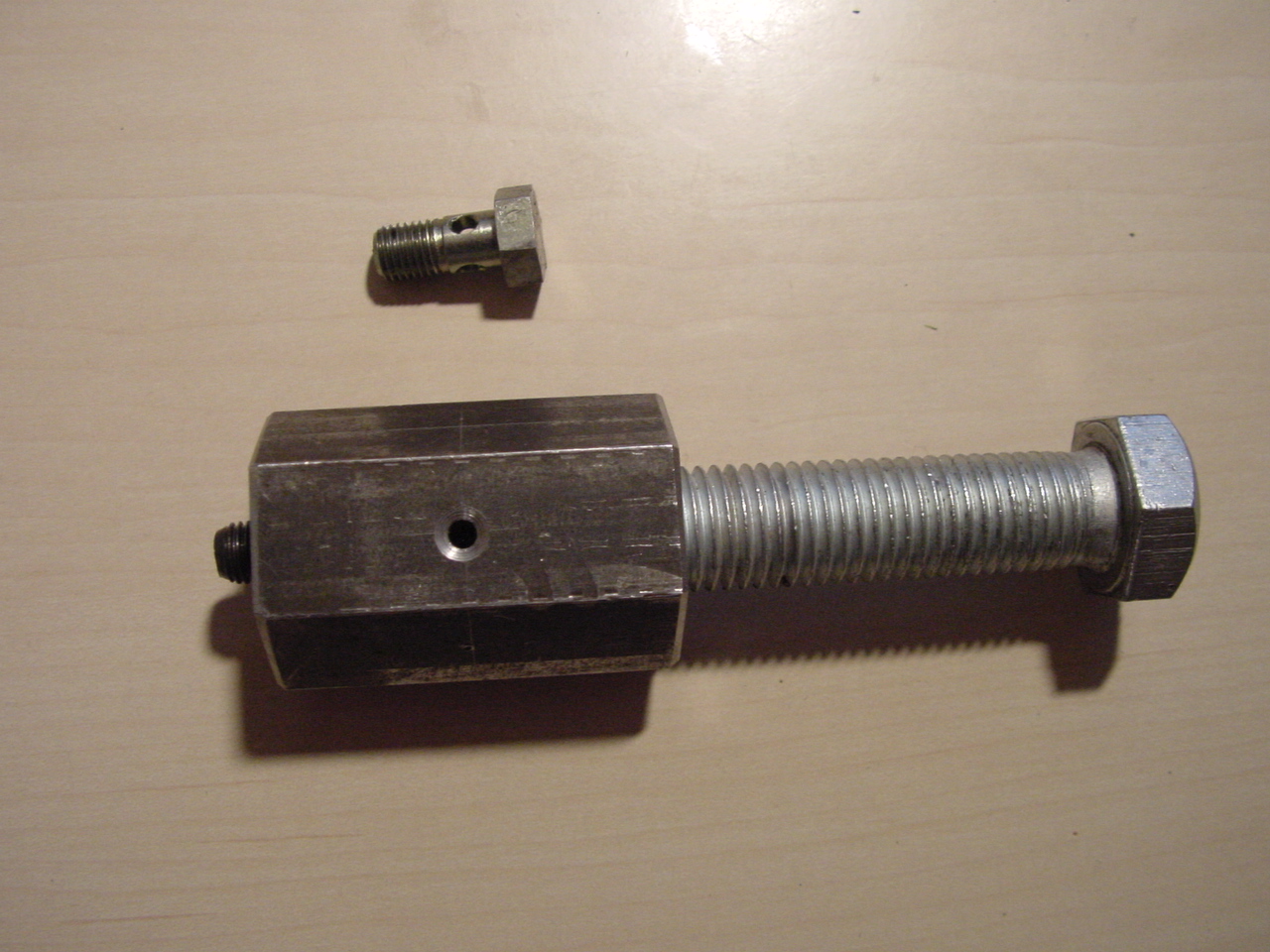

In der Schrottkiste hab ich ein kurzes Stüch Sechskantstahl gefunden, welches ich auf der Drehbank zentrisch gebohrt und mit Gewinden versehen habe.
Einmal mit dem M8x1 und dann mit einem M16.

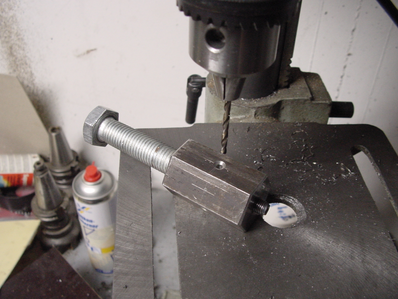

Nun kann die zu bearbeitende Schraube eingedreht werden und wir von hinten mit einer M16-Schraube gesichert, damit sie sich beim Bohren nicht losschraubt.
Zudem habe ich auf drei Seiten Bohrungen an angerissen und eingebracht die den Bohrer führen.
Sieht dann so aus:

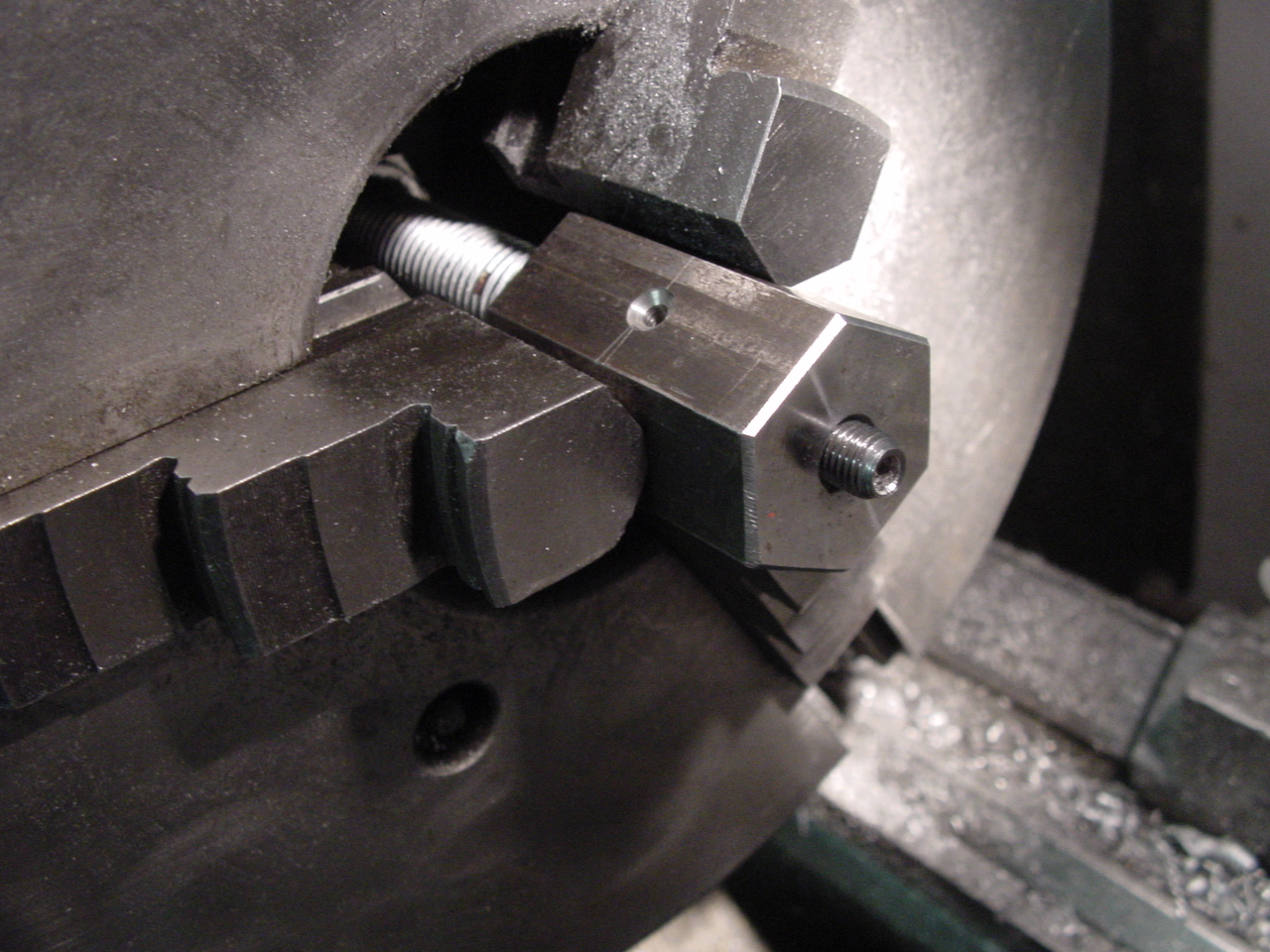

Jetzt kann man die Bande bequem im Backenfutter spannen....
DSC00652.JPG [ 559.9 KiB | 326-mal betrachtet ]
... und auf der Ständerbohrmaschine die Seitenbohrungen einbringen ohne bei jeder Schraube rummessen zu müssen...
DSC00653.JPG [ 545.98 KiB | 320-mal betrachtet ]
Aber ich sage Euch: "12.9er Schrauben sind ernst zu nehmende Gegener! Pro Schraube muss ich den Bohrer mindestens dreimal schleifen"

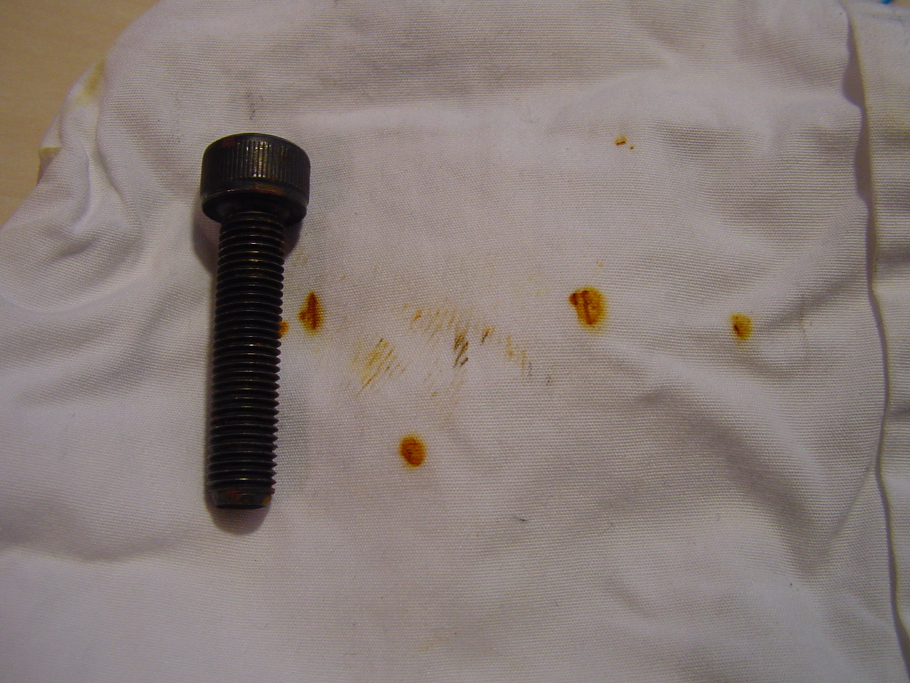

C-Zett hat geschrieben:
Nimm mal ne Schraube und benetze die mit Wasser und lass die mal nen paar Tage liegen.
Ich denke die sind nur brüniert... Hab noch nie von schwarzverzinkten 12.9ern gehört...
Greetz Dirk

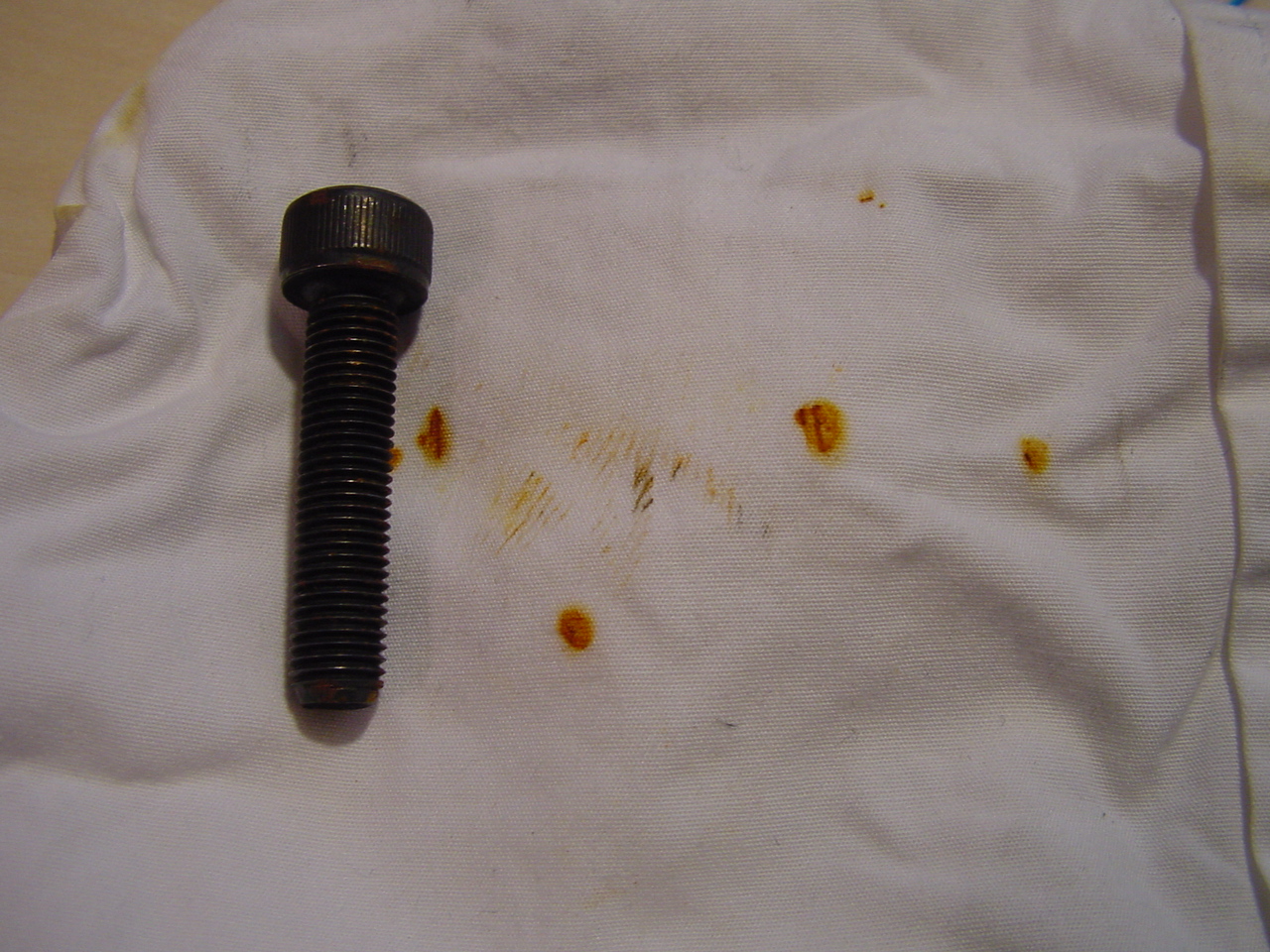

Test läuft.
Hab eine Schraube sauber mit Bremsenreiniger entfettet.
Sie liegt nun im Heizungskeller auf einem nassen Lappen....
Mal sehen......
 Betreff des Beitrags: Re: DIY: Anfertigen von Hohlschrauben
BeitragVerfasst: 17.12.2015, 22:00
Beiträge: 397
:applaus01: :applaus01:
BeitragVerfasst: 18.12.2015, 20:00
normal rosten die
BeitragVerfasst: 20.12.2015, 20:31
Registriert: 03.06.2015, 04:05
Beiträge: 65
Nur gut, dass mich keiner die letzten Tage gesehen hat,
wie ich im Keller meine Schrauben gegossen habe - man hätt mich wahrscheinlich eingeliefert :idee04:
Okay okay...ihr habt recht. Die Dinger rosten....
DSC00657.JPG [ 596.41 KiB | 291-mal betrachtet ]
Zwar unter harten Bedingungen, aber dennoch deutlich...
Dann darf ich wohl doch nicht so fest anziehen, dann sind sie gut geölt und rosten nicht...... :idee04: sch.... Idee.
Naja, nehmt einfach andere Schrauben - die lassen sich dann auch leichter bohren :(
BeitragVerfasst: 20.12.2015, 21:10
Beiträge: 493
Wohnort: Bayrisch Schwaben
Also doch nur, wie üblich, brüniert. :mrgreen:
Trotzem, Respekt für den Versuch. 8)
