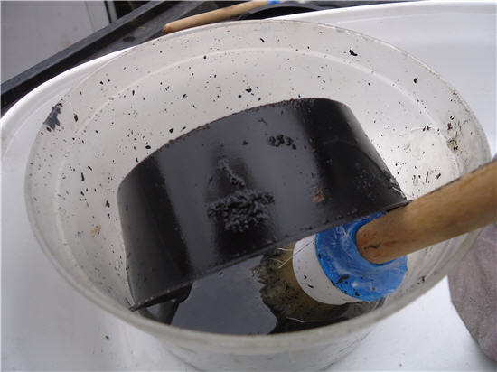

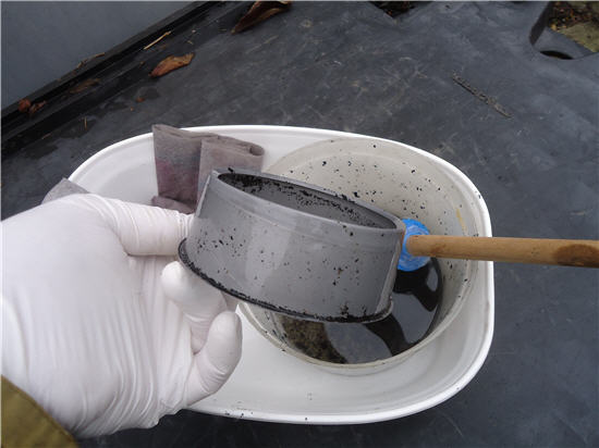

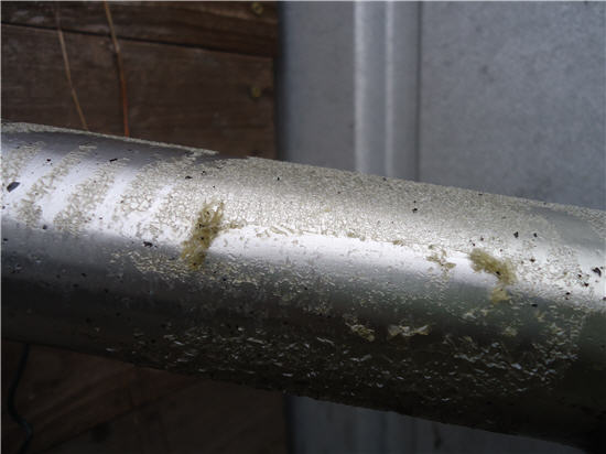

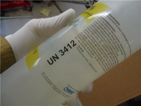

Ich wollte mal wieder ein paar Tachoblenden verchromen lassen und stand mal wieder vor der Aufgabe des Entlackens. Habe mal was von Ameisensäure gelesen und mir diese besorgt und heute ausprobiert.
Ergebnis: bei Farbaufträgen super. Heißt Tachoblende oben ca. 15 min / Stück ohne Kraftaufwand

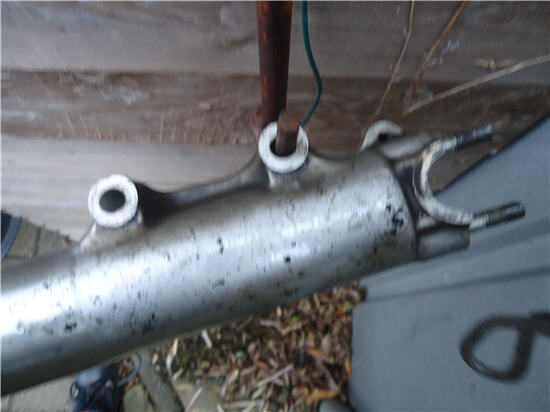

Tauchrohr von der Gabel 5 min und die Farbe ist ab.
Kann ich also empfehlen..für normalen Farbauftrag.

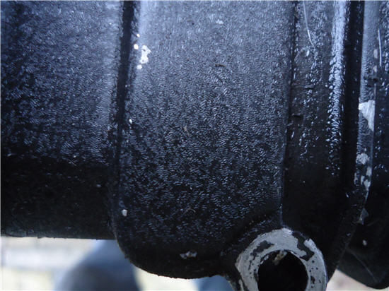

Da ich auch schwarze Zylinder etc blank machen möchte, hab ich es auch an dem Ventildeckel einer GPZ UT ausprobiert. =Y tut sich nichts. Liegt jetzt mal über Nacht drin mal sehen.

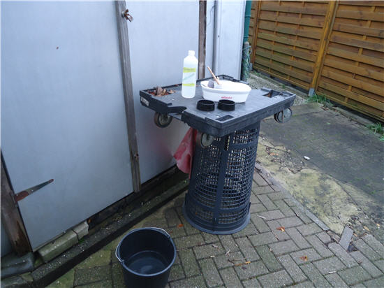

Wichtig:
- Draußen an der frischen Luft arbeiten, dass Zeugs beißt in den Atemwegen.
- Schutzbrille
- Säurefeste Handschuhe und Schutzkleidung
Mehr könnt Ihr den Bildern entnehmen.

Dateikommentar: ARbeitsplatz im Freien

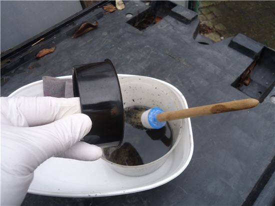

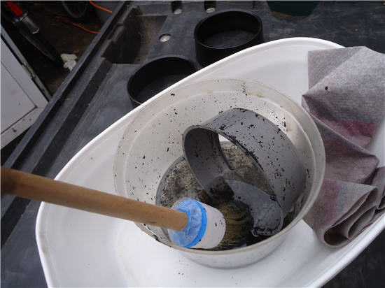

Teile einstreichen, abwarten, abwischen - fertig
Dateikommentar: Einpinseln
Bild 017.jpg [ 31.51 KiB | 8098-mal betrachtet ]
Dateikommentar: nach 3 min
Bild 022.jpg [ 31.65 KiB | 8103-mal betrachtet ]
Dateikommentar: nach ca. 8 min
Bild 030.jpg [ 38.52 KiB | 8088-mal betrachtet ]

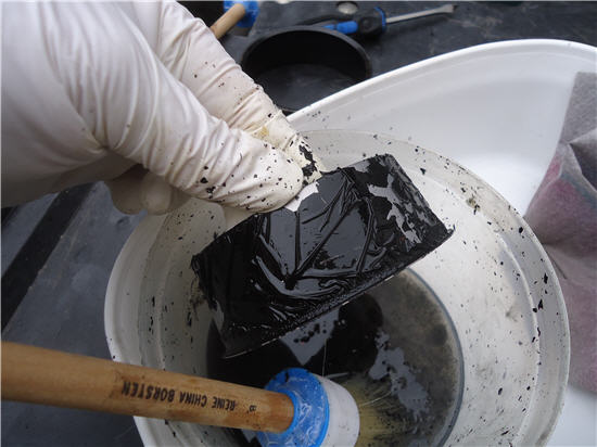

Dateikommentar: mit dem Pinsel abstreifen
Bild 031.jpg [ 40.5 KiB | 8077-mal betrachtet ]

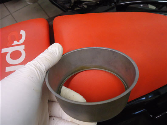

Dateikommentar: Fertig nach ca. 15 min
Bild 025.jpg [ 28.31 KiB | 8120-mal betrachtet ]

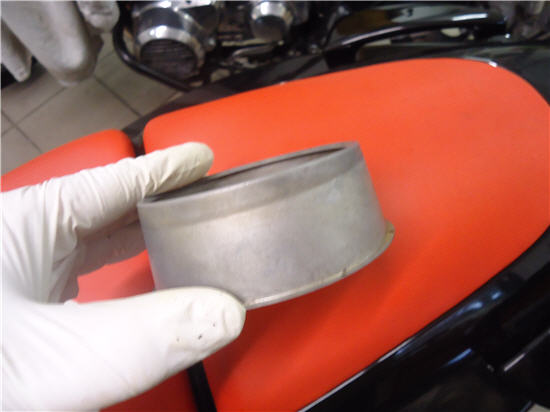

Fertig - Ansichten
Dateikommentar: Abwischen
Bild 023.jpg [ 32.18 KiB | 8099-mal betrachtet ]
Bild 011.jpg [ 37.6 KiB | 8097-mal betrachtet ]
Bild 012.jpg [ 32.28 KiB | 8121-mal betrachtet ]
Bild 025.jpg [ 28.31 KiB | 8153-mal betrachtet ]
Bild 026.jpg [ 28.44 KiB | 8104-mal betrachtet ]

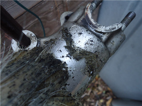

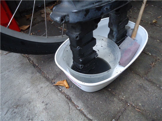

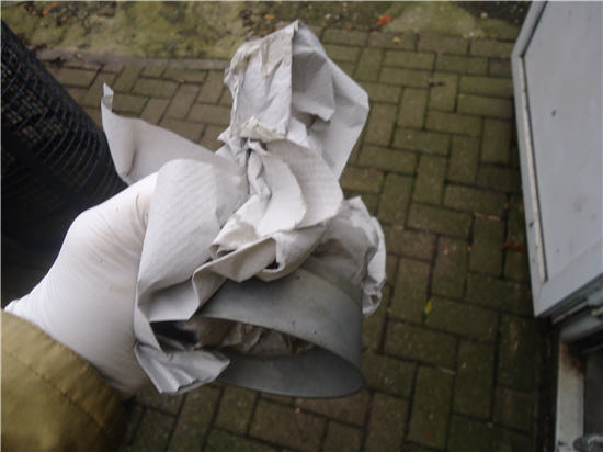

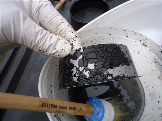

Beim Tauchrohr ging es wirklich noch schneller. Enstreichen, 2 min warten. Abwischen.
Bild 036.jpg [ 31.08 KiB | 8105-mal betrachtet ]
Dateikommentar: Die Farbe kann so abgewischt werden
Bild 045.jpg [ 42.8 KiB | 8096-mal betrachtet ]
Dateikommentar: Farbe kräuselt sich ganz schnell
Bild 050.jpg [ 31.47 KiB | 8092-mal betrachtet ]
Dateikommentar: 2 Tauchrohre im Vergleich.
links das entlackte
Bild 054.jpg [ 36.6 KiB | 8096-mal betrachtet ]

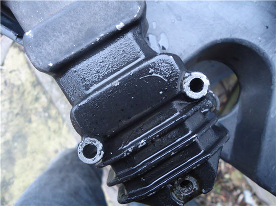

Versuch am Ventildeckel = da tut sich leider nichts , auch nach einer 1/2 Stunde nicht
Dateikommentar: V-Deckel eingestrichen
Bild 042.jpg [ 46.29 KiB | 8090-mal betrachtet ]
Dateikommentar: Halbe Stunde => nichts
Bild 051.jpg [ 54.01 KiB | 8105-mal betrachtet ]
Dateikommentar: Langzeitversuch steht noch : mal eine Nacht warten
Bild 053.jpg [ 46.37 KiB | 8085-mal betrachtet ]

ist nicht ganz ohne !!
Ameisensaeure_85_v012.pdf [163.32 KiB]
317-mal heruntergeladen

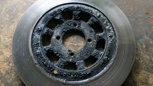

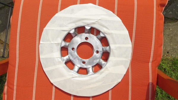

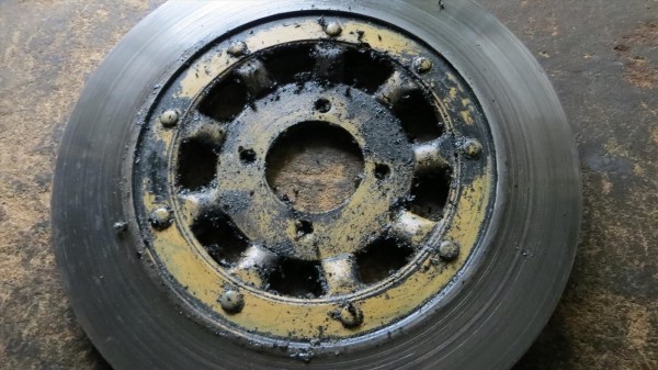

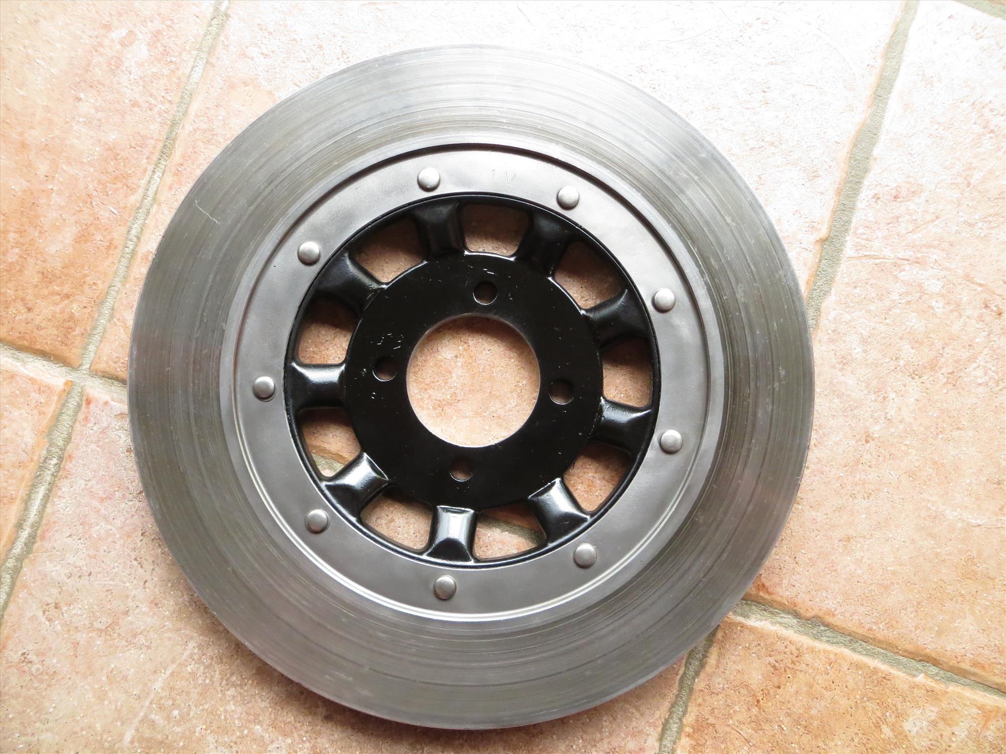

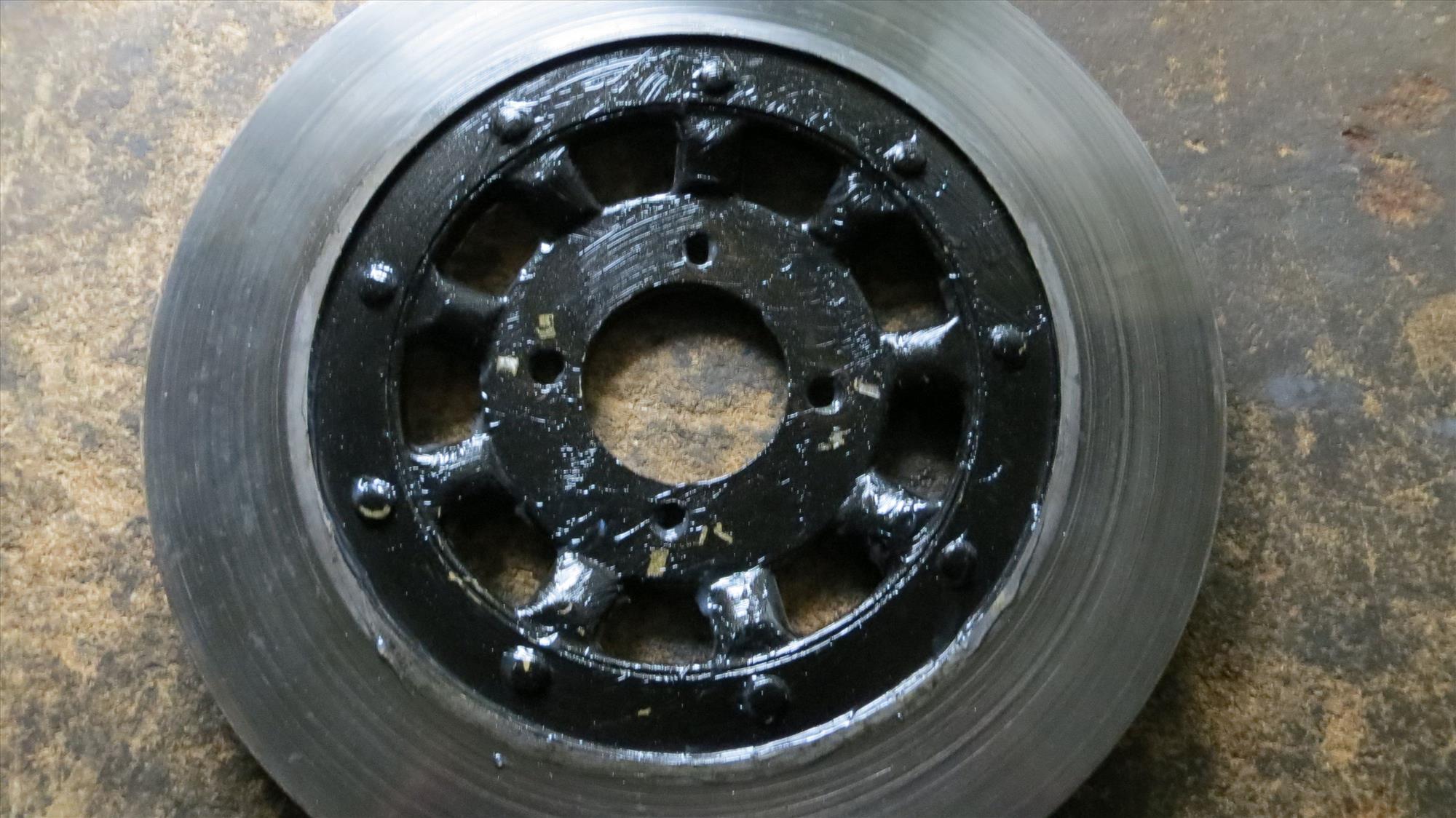

Hier ein paar Fotos einer hinteren Z1000 Scheibe. Die hatte ich mit Grüneck (pastös) entlackt:
Dateikommentar: Mit Grüneck eingepinselt
IMG_1937.jpg [ 280.58 KiB | 360-mal betrachtet ]
Dateikommentar: Nach einer Stunde
IMG_1940.jpg [ 383.52 KiB | 339-mal betrachtet ]
Dateikommentar: Muss noch weiter behandelt werden
IMG_1941.jpg [ 342.87 KiB | 338-mal betrachtet ]
Dateikommentar: Abgekebt
IMG_0693.jpg [ 448.23 KiB | 346-mal betrachtet ]
Dateikommentar: Fertig mit VHT lackiert.
IMG_0704.jpg [ 420.12 KiB | 350-mal betrachtet ]
 Betreff des Beitrags: Re: Entlacken - Abbeizen - Ameisensäure -Kurzdoku
BeitragVerfasst: 25.12.2014, 14:28
Holger, Grüneck ist auch sehr gut, aber mittlerweile auch schlecht im Handel zu bekommen. Und gegenüber der Ameisensäure ist es aufgrund des pastösen Zustandes meiner Meinung viel schwieriger zu verarbeiten / abzuwischen. War zumindest bei mir damals eine Sauerei. Ich empfand das jetzt mit der A-Säure viel einfacher zu handhaben. Aber vom Grundsatz her gleichwertig.
