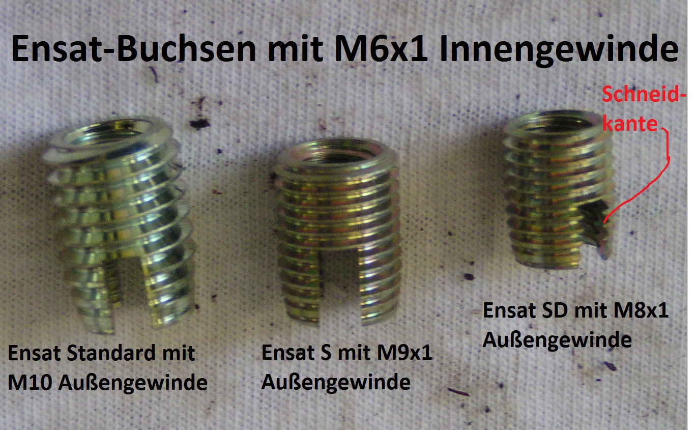

Moin.
@ Gisi: Warum Sorry ? Kein Problem ;)
War vorhin in der Werkstatt und habe ein Bild von den verschiedenen Baugrößen gemacht.
Ensat 001.jpg [ 434.95 KiB | 350-mal betrachtet ]
Diese Büchsen laufen nach unten hin konisch zu, sind selbstschneidend und müssen mit der Schneidkante zuerst eingedreht werden.
Es gibt komplette Werkzeugsätze mit Eindrehwerkzeug in der Bucht.
Weitere Infos findet man hier: http://www.kerbkonus.de/proddb/pdf/de.ds.20.ensatsb.pdf
Gruß Wasten
