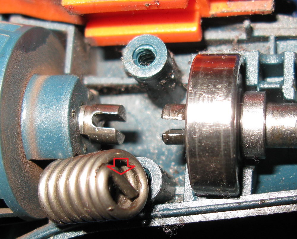

Habe ich mir fast gedacht, hätte ja auch gleich ein Foto dazu machen können.
Der mit dem roten Pfeil markierte Steg ist auf der anderen Seite der Feder abgebrochen.

wie wäre ein stück rohr über die wellen enden und je ein spannstift als "mitnehmer"?

so klein wie das ganze wohl ist.. geschätzt Wellendurchmesser ca 5-6mm?
leg mal einen Meterstab daneben?
und WAS wird hier angetrieben - also welche Kraft mus übertragen werde..?? Konstantlauf, Ruckartiger Betrieb..????
ggf einfach ein dicker Schlauch drüber und 2 Schlauchschellen..??

es handelt sich hier um ein Art Dremel.
Denkt an die Größe der Feder! 12mm lang und 9mm Durchmesser.
Und das Ganze soll Drehzahlen bis 20.000 U/min aushalten.

Nimmt die Feder nur so eine Funktion als "Ruckdämpfer" ein ?
Kannst du da nicht einfach ein Stück "Eisen" zwischensetzen als Verbindungsstück. Feder wieder drüber, damit das Eisen nicht wegfliegt. Hat dann nur keine Dämpfungswirkung mehr, beim andrehen.

@ZGisi: keine schlechte Idee.
Die Feder dient wohl wirklich nur als Ruckdämpfer. Das wäre wahrscheinlich zu verschmerzen.
Hatte auch schon daran gedacht, ein Stück Metall dazwischen zu setzen, bin nur nicht auf die Idee gekommen die Feder als Halter zu verwenden.
Wenn sich nicht noch ein Federlieferant findet, werde ich das mal probieren. Besser wie gleich wegwerfen.

Ich würde mir ein kleines Flachmaterial feilen das genau in die beiden Nuten passt und genau so breit ist wie beide Wellen im Durchmesser. Dieses dazwischen legen. Dann eine Feder mit dünnem Draht, welche darüber kommt um das Flachmatetial in Position zu halten.

Hier die Maße:
Länge 12,5mm
Aussendurchmesser: 8,8mm
Innendurchmesser: 5,8mm
Drahtstärke: 1,5mm
Mögliche Maße:
Drahtstärke max. 1,8mm
Innendurchmesser mind. 5,8mm
Außendurchmesser max. 11mm
Gruß Werner

Die Steigung der Windungen geben Auskunft über die Federkraft. Ein Hersteller würde Dein Muster einmessen und demnach die neue Feder berechnen. So wars bei mir...

ich glaube, bei der Ausführung nicht, dass da Festigkeitsberechnungen viel bringen. Was ist bei Links- und Rechtslauf?
Meine Vermutung: Es wurde eine preiswerte lösbare Verbindung gesucht.
Wie Robert schon schreibt, ist eine Elastomer Ausgleichskupplung eine gute Alternative. Ich denke die bekommst Du bei Conrad.

wenn die maximalen Aussenabmessungen anschaust.... dann scheiden diese Kupplungen aber aus..
ich bleibe bei meinem Schlauch - und anstatt Schlauchschellen eben dünne Kabelbinder - aus Nylon - 2 x aussen rum und dann richtig festziehen........... versuchs mal..
