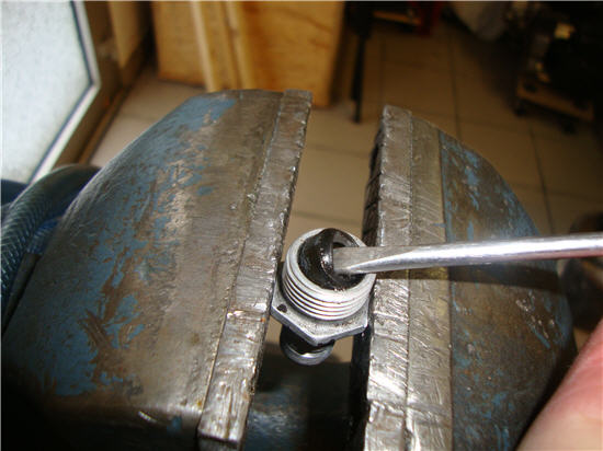

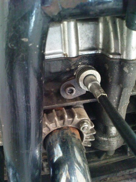

Halllo, kann mir bitte jemand einen Tipp geben, komme beim Ausbau des defekten Simmerrings (DZM) nicht weiter, die Welle ist ausgehängt, die Mutter in der das Ritzel läuft, lässt sich zwar bewegen, aber nicht rausdrehen und der alte, undichte Simmerring ist wie festgebacken. Frage: wie wechselt man den DZM-Simmerring am einfachsten? :D Bin für jede Hilfe dankbar! Greez Zandman
 Betreff des Beitrags: Re: DZM-Simmerring Z650 F
BeitragVerfasst: 05.07.2011, 20:09
Die Mutter musst du mit einer Zange unter Drehbewegungen nach vorne herausziehen.
WElle rausnehmen und den WDR ganz normal raushebelen oder von der anderen Seiten durchdrücken.

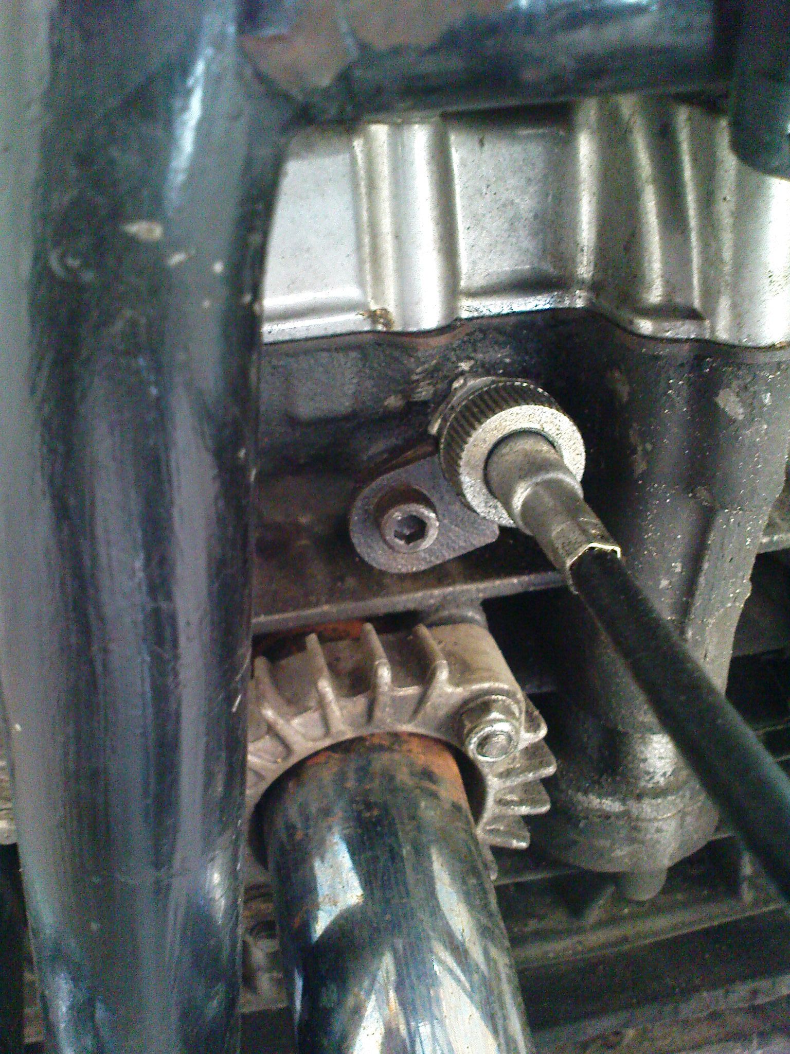

wie sie sehen, sehen sie nichts! DZM-Simmerring ist eingebaut und nix suppt mehr, nochmal danke für den Tipp!

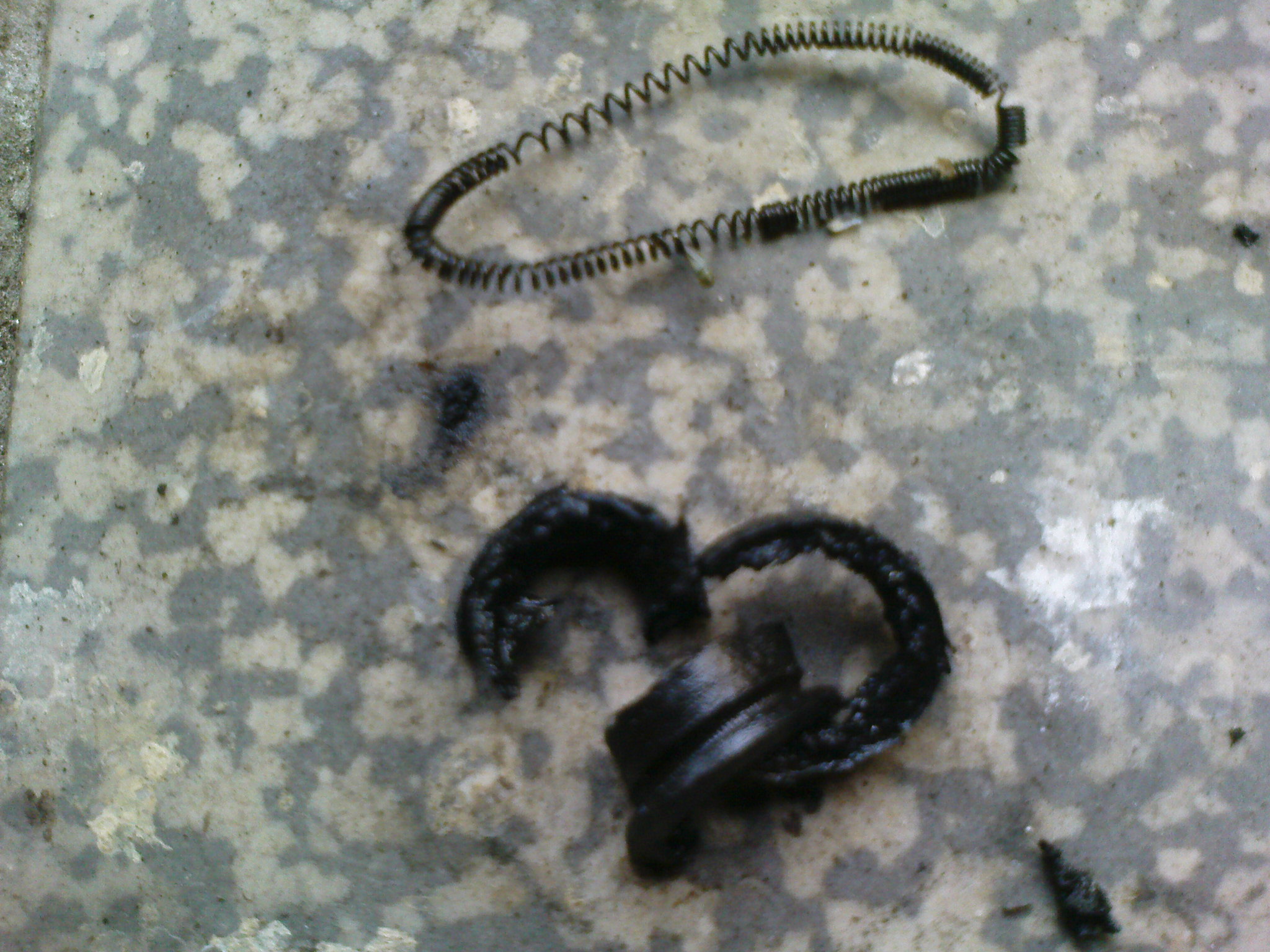

...und das hier sind die Überreste vom alten Ring, den ich leider mit der Pinzette auspulen musste :censored:
