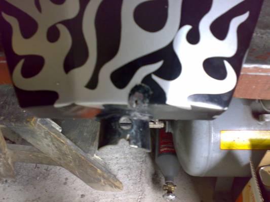

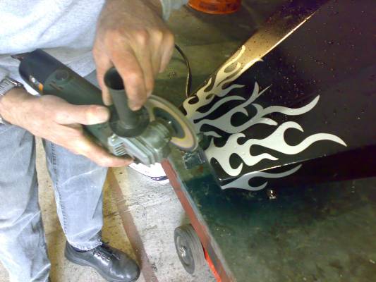

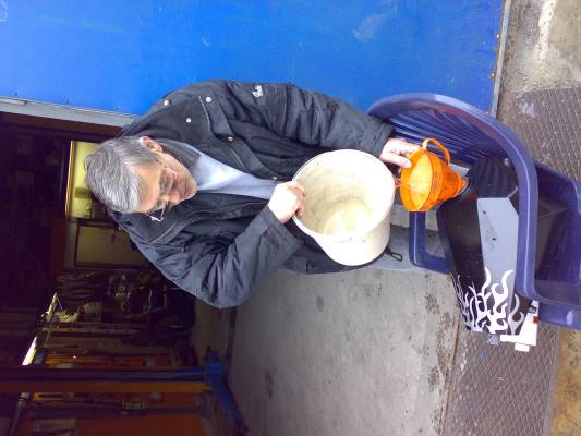

Da hat der Günter mir den Tank geschweißt.
Erst wurde die Fläche gereinigt
t 1 reinigen.jpg [ 61.54 KiB | 3464-mal betrachtet ]
t2.jpg [ 47.61 KiB | 3468-mal betrachtet ]

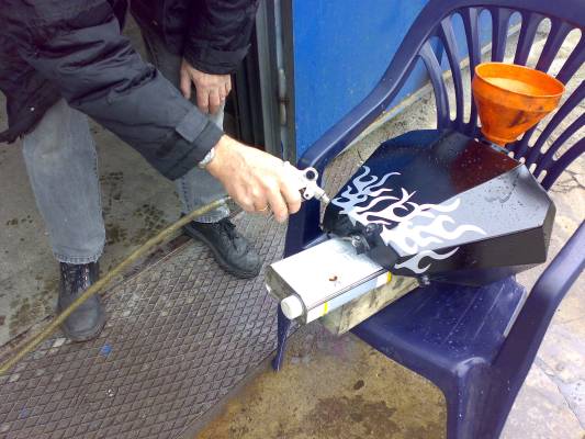

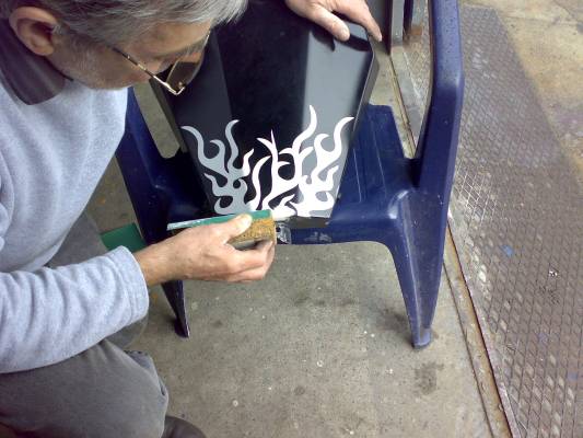

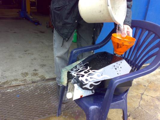

Dann wurde der Tank 2 x mit Wasser gespült
und vor dem Schweißen erneut mit Wasser gefüllt bis
zur Loch Kante.
Das Loch wurde mit Luft getrocknet
t3 wasser.jpg [ 58.7 KiB | 3440-mal betrachtet ]
t4 wasser.jpg [ 64.75 KiB | 3446-mal betrachtet ]
t5 luft.jpg [ 74.65 KiB | 3448-mal betrachtet ]

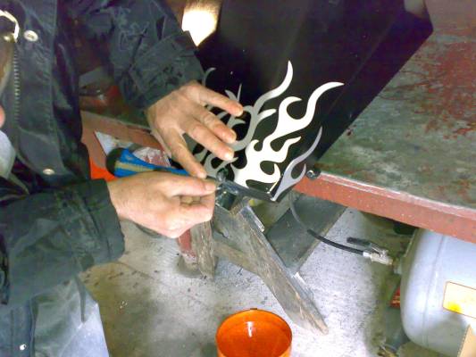

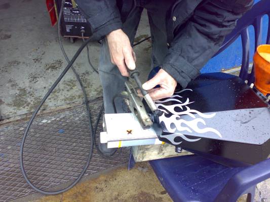

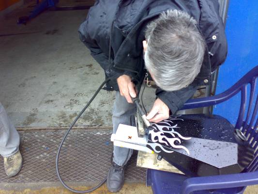

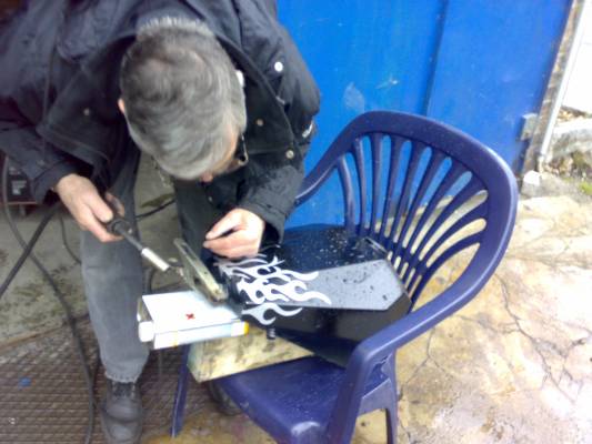

Dann ging es los, der erste Funke und , Schreck ein kleiner Knall.
Der Trichter flog im hohen bogen aus dem Tank.
Aber dann ging es. Günter hat Nerven
t6 schweißen.jpg [ 70.43 KiB | 3426-mal betrachtet ]
t7 schweißen.jpg [ 61.99 KiB | 3453-mal betrachtet ]
t8 schweißen.jpg [ 68.1 KiB | 3422-mal betrachtet ]

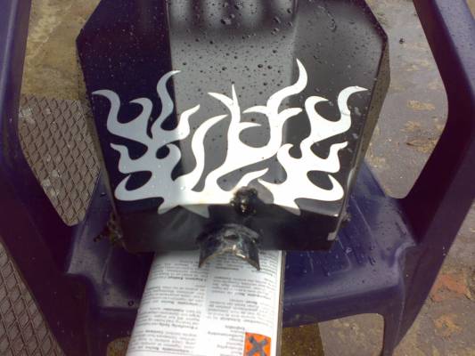

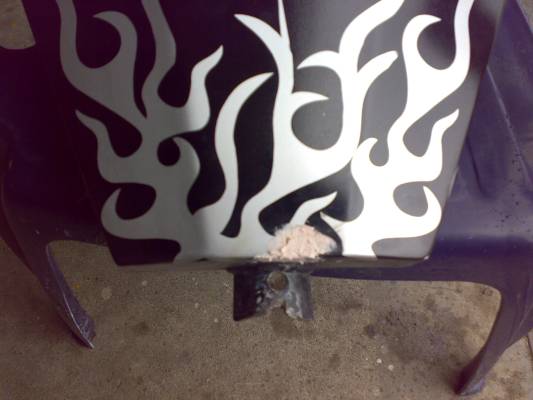

Dicht. jetzt noch Spachteln
t9 geschweißt.jpg [ 57.81 KiB | 3423-mal betrachtet ]
t10.jpg [ 59.75 KiB | 3417-mal betrachtet ]
t11 gespachtelt.jpg [ 46.14 KiB | 3393-mal betrachtet ]
