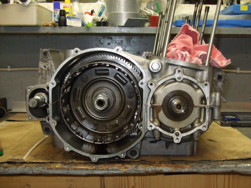

Danke Achim nachdem ich ja jetzt zugriff (Tino) auf deinen
Kupplungshalter habe kann ich das als Ausrede für meine
Faulheit nicht mehr anführen. :wink:

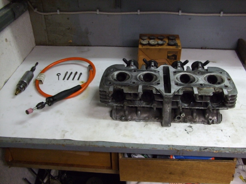

Nun will ich auch mal was sinnvolles hier einbringen.

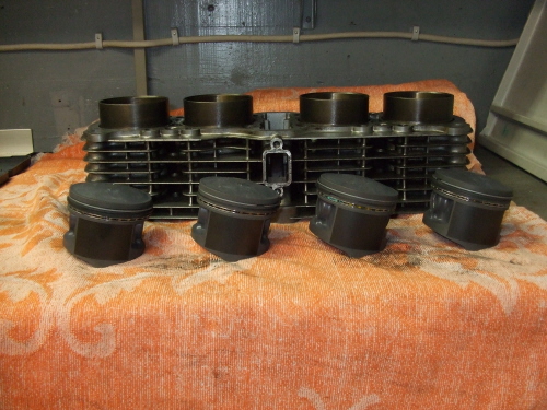

noch ein paar Werkzeuge

Mensch Stefan, in welcher Profiwerkstatt warst Du denn????
Und da durfte man Fotofieren? :lol: :shock:
BeitragVerfasst: 13.02.2008, 21:36
Hi Stefan.
Schöne Zylinderkopfplanmaschiene.
Ich habe früher noch mit einem feingeschliffenen Granitblock die Köpfe abgezogen.
Schöne Bilder.
Gruss ****.

Die Werkzeuge sind bei uns im Geschäft aber seit die neuen Motoren
eher Wegwerfartikel sind nicht mehr so häufig in Gebrauch.
Mir fehlt leider immer die Zeit um mich damit öfter zu beschäftigen.
Als ich in der Lehre war hat man noch öfter mal eine Zylinderkopf
überholt heute ist das eher eine Seltenheit.
