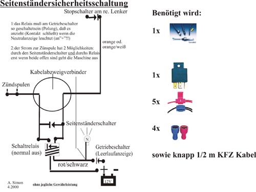

BeitragVerfasst: 21.06.2006, 08:40
Hi!
Irgendwann habe ich folgende Schaltung im Netz gefunden.
Wollte sie Euch nicht vorenthalten.
SEITENSTAENDERSCHALTUNG3.JPG [ 29.33 KiB | 3688-mal betrachtet ]

Das ist die Schaltung die funzt :lol: Hatte immer ein Problem mit der Masse die vom Neutralschalter kommt. Stefan hat die richtigen Relais, werde das Zeugs voll zusammenkaufen nd in meine Z1 implantieren :lol:
Meld mich wenn ichs fertig habe

Noch eine Frage zur Schaltung:
Ist mit "Seitenständerschalter" der am Lenker, oder doch wohl eher der am Seitenständer gemeint ?
Wo bekommt man den günstig her ?
BeitragVerfasst: 22.06.2006, 07:00
Am Seitenständer (vom Mopped natürlich :) )
