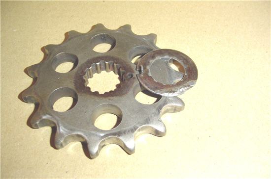

BeitragVerfasst: 10.09.2007, 18:01
Hi, ich muss das Thema Ritzelsicherungsblech mal wieder aufwärmen.
Gibt es denn jetzt ein Lösung ?
Ich habe heute mein Hinterrad ausgebaut und will gleichzeitig mal das Kettenrad und Ritzel austauschen. Was sehe ich. Die Ritzelmutter ist leicht locker, läßt sich nach 25.000 km ca. 2 mm drehen. Das vormale ordnungsgemäß ??? an einer Seiten angelegte Sicherungsblech hat sich leicht weggebogen. Gott sei danke war bis heute nichts passiert. Wer weiß wie lange das schon so ist.
Von den diskutierten Dingen halte ich bis heute nichts:
seitliche Madenschraube ins Ritzel --- zerstört die Gewindegänge der Welle
Schraube durch die Mutter und ins Ritzel - wäre denkbar, aber erstens scheint mir die seitlich Materialstärke der Mutter nicht ausreichend und mit einem Bohrer komme ich auch nicht in das Ritzel. Ist wohl gehärtet.
Schade dass die Verzahnung auf der Welle so kurz ist und im Ritzel aufhört. Dann könnte man eine gezahnte Sicherungsscheibe nehmen, wei bei den 650 ern.
DAs was Alex mit dem Sicherungsdraht sagte hört sich gut an. Aber erstens bekommt man kein Loch durch die Welle und zweitens ist die Welle so kurz das kein Stück der Welle mehr so weit vor der Mutter ist, wo man einen solchen Draht durchstecken könnte. Bei mir steht die Welle nur ca. 0,5 mm über der Ritzelmutter.
Ist doch alles Scheiße wenn man schraubt. Immer ein neues Sicherungsblech nehmen ? Bestimmt oder ? Auch wenn es verlockend ist das alte zu nehmen.
Also geb ich mir die Antwort selbst.
Neues Blech, umbördeln fertig, aber : jetzt einmal im Jahr kontrollieren und nicht erst nach 25.000 km.
Gisbert
