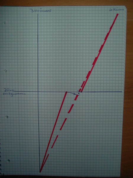

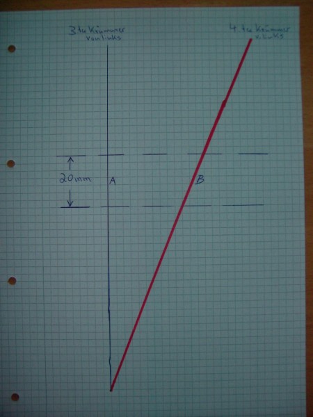

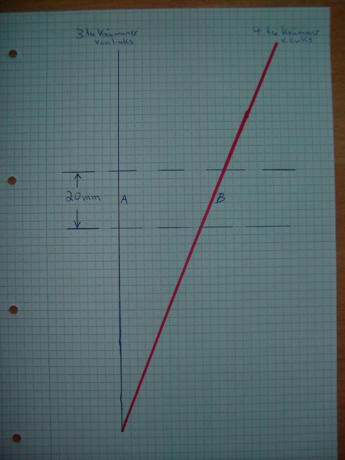

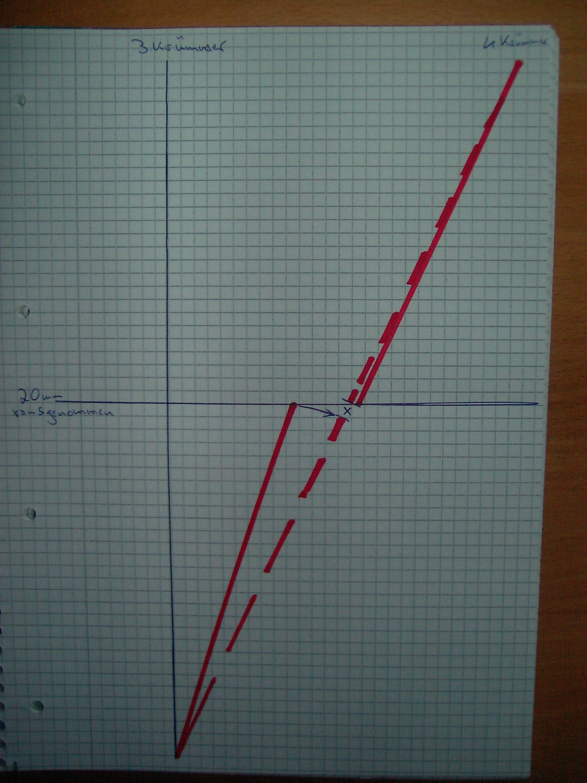

@all: Ein (mathematisch geometrisches) Problem bleibt mir leider noch:
Muß ich bei den beiden äußeren ( schrägeren) Krümmern genausoviel rausschneiden, weniger oder mehr als bei den Inneren??? :roll:
Hab da mal eine Skizze von Krümmer 3 und 4 gemacht:
Der ganze untere Teil muß ja 2 cm weiter nach oben, nach dem zweiten Bild müßte ich rechts bei B also eine längere Strecke
rausschneiden (weil schräg), auf der oberen Skizze fehlt mir aber beim Zusammenführen des vierten Krümmers
( gestrichelte rote Linie) dann wieder ein Stück x :roll: :roll:
Muss ich jetzt beim 1.ter und 4.ter Krümmer auch genau 2 cm rausschneiden, weniger oder sogar mehr??? :engel02:
Was meint ihr??????? :idee04: :idee04: :idee04: :roll:

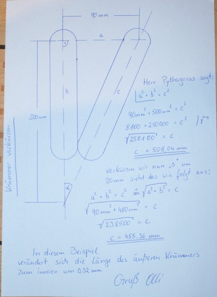

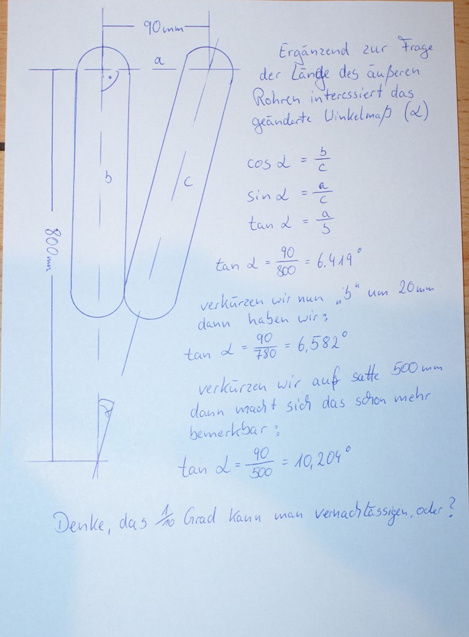

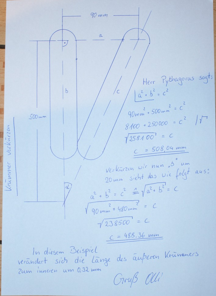

@ Olli
:mrgreen: :applaus01: :daumen02: :winken01:

Bisher sehe ich keinen richtigen Lösungsansatz. Der Pythagoras ist zwar numerisch richtig, jedoch hilft er hier nicht weiter, denn die Krümmer stehen sowohl in Fahzeugquerrichtung unterschiedlich winkelig zu einer gedachten senkrechten Ebene,die aus Quer- und Hochachse gebildet wird, als auch zu einer senkrechten Ebene, die aus Hoch- und Längsrichtung gebildet wird. Sollen die ursprünglichen Winkel beibehalten werden, müssen Keilausschnitte gesägt werden. Dann ergibt die Draufsicht auf die Rohrabschnitte Ellipsen.

Das wird hier jetzt ein wenig zu Theoretisch...
Michael, schneid ab - brat ran - schaff Fakten! :D

Klasse Olli, an genau soetwas hatte ich gedacht, nur fiel mir der dritte Schenkel des Dreiecks nicht ein, hab ja immer schon mit der Spreizung von zweien genug zu tun und vor 30 Jahren in der Schule war mir dieser Diogenes an seiner (Oster-) Tonne eh immer viel sympathischer....;)
Schön, daß ihr in der Berufschule doch noch etwas Sinnvolles und Brauchbares (zum Motorradschrauben) lernt, echt toll !!!! :D :D :mrgreen: :mrgreen: :mrgreen: :applaus01:
@Günther: Ich glaube, das mit dem alten Griechen, der bestimmt auch die Gyros - "Pyta" erfunden hat, hilft mir da schon weiter, wird sonst doch zu kompliziert, da können wir die dritte Dimension ( die seitliche Schräge nach unten und hinten) und das fünfte Element trotz der hübschen Milla Jovovich getrost ausser Acht lassen, ich kürz die Rohre ja eh an einer geraden Stelle um sie wieder (hoffentlich) gerade anzufügen, hab da also eh nur zwei Ebenen... :roll: ;) :mrgreen:

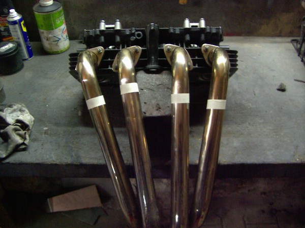

Hatte gerade keine Lust für die Berufsschule zu lernen...
Krümmer2.jpg [ 140.61 KiB | 227-mal betrachtet ]

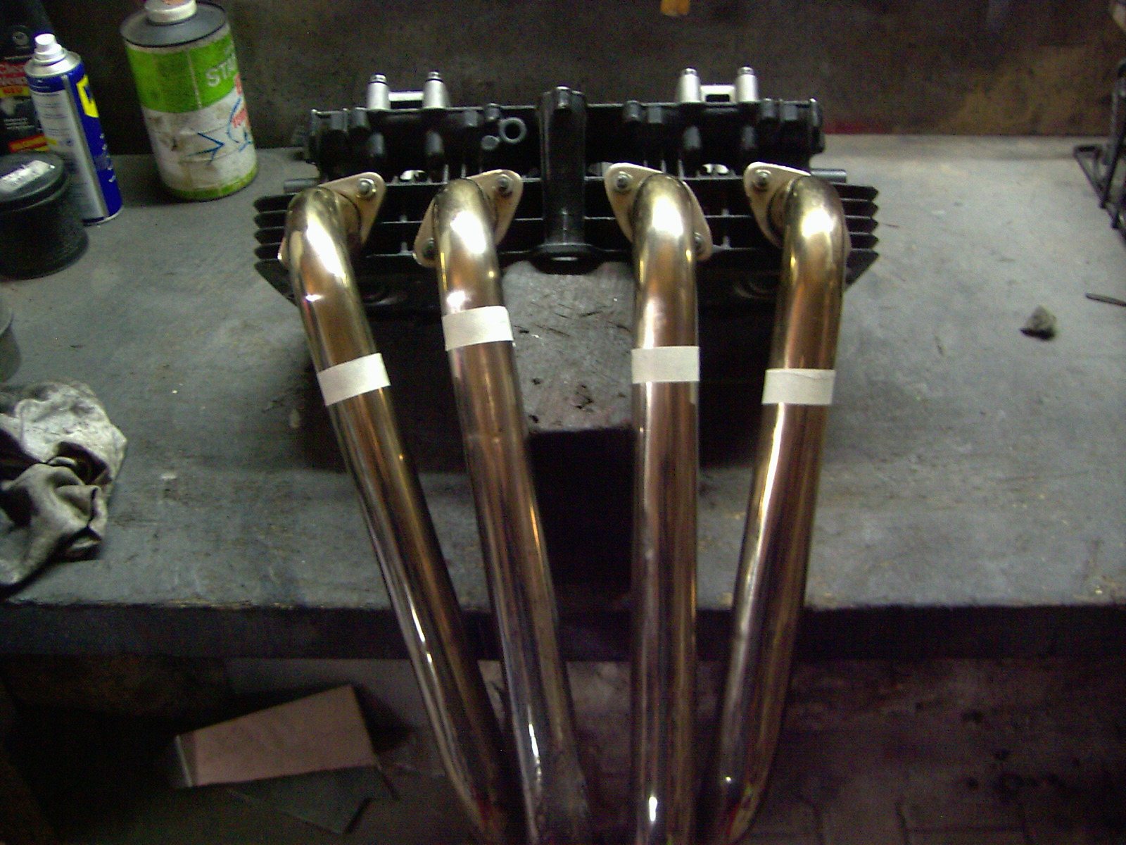

BeitragVerfasst: 08.02.2009, 20:13
jabloberlin hat geschrieben:
Wenn Du alle Rohre um denselben Betrag kürzt, wirst Du die inneren eh korrigieren. Ich würde sogar den Zyko als Heftlehre benutzen :oops: :oops:
Ja, das mit dem ausgebauten Zylinderkopf hab ich als Heftlehre natürlich vor, deshalb hab ich den Krümmer ja schon angeschraubt.
Naja, das mit dem " die inneren eh korrigieren" ist eigentlich nicht erwünscht, da da ja dann irgendwann meine Ölablaßschraube und meine Ölwanne in die Quere kommen, will ja nicht nach dem Stuhlbein - Kürzen ( 10 mal korrigiert und doch zu kurz) arbeiten deshalb hab ich ja nach dem Mass für die Äußeren gefragt.. ;) :D
@Olli: Dann schneid ich wohl mal anfangs vorsorglich die äußeren Krümmer nur 15- 17 mm kürzer, hefte die 2 Inneren an und schleif mich aussen Schritt für Schritt auf das passende Mass...
BTW: Die inneren Krümmer sind ja auch nicht genau senkrecht, somit haben wir links oben gar keinen 90 Grad - Winkel... :roll: ;)

 Betreff des Beitrags: Re: Technische Intelligenz und Weitsicht gefragt...
BeitragVerfasst: 08.02.2009, 22:23

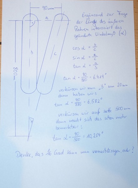

Ich habe mal die Winkel der Krümmeranordnung versucht, einzuzeichnen. Bezug: 90° zur Zykooberkante.
