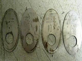

Habe einen Satz Plättchen zum Drosseln der Z zum verbauen zwischen den Vergaser u. dem Zylinderkopf. Könnte dir mal nen Bild schicken wie so was aussieht. :D

Z1_Z1:wenn du mir mal ein bild schicken könntes wär super!!! angenomm ich würde meine z mit diesen "plättchen" drosseln, die ich im ass verbaue, würde ich damit die z "quählen"??? oder "quähle" ich mit jeder drossel meine z???
Immer noch besser als ein Kolbenfresser!!!

ich mach mal morgen Bilder von den Drossel Plättchen u. setze sie hier ein. Mehr weiß ich nicht zu den Dingern habe sie mal vor Jahren als sie keiner wollte in der Bucht geschossen, mit den hintergedanken, das meine Tochter mal die Z bekommt. :D

wär klasse, wenn du mal ein bild von den drosselplättchen hier reinsetzen würdes.
aber schade das du darüber nicht viel weiß, wichtig ist mir halt nur, das meine z nach dem einbau der drossel die 34ps leistung hat.

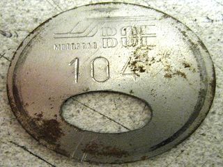

Drosselsatz (Vergaserscheiben) für Z 900, 1000, 1100ST .... auf 34 PS (Stufenführerschein) ........ Satz von Motorad BOE Typ 104
k-Drosselsatz 34 PS.jpg [ 21.9 KiB | 2161-mal betrachtet ]
k-Drosselsatz 34 PS...jpg [ 20.16 KiB | 2156-mal betrachtet ]

Ich habs geahnt. Sieht ja mächtig nach kastration aus. Aber so ist das.
Muss man noch umdüsen oder reicht das so?

hast du für die drosselplättchen die "prüfbescheinigung"??? ohne diese bescheinigung würde mir die drossel nichts nützen.

doch,
mit Leistungsmessung,
was willste machen ........
