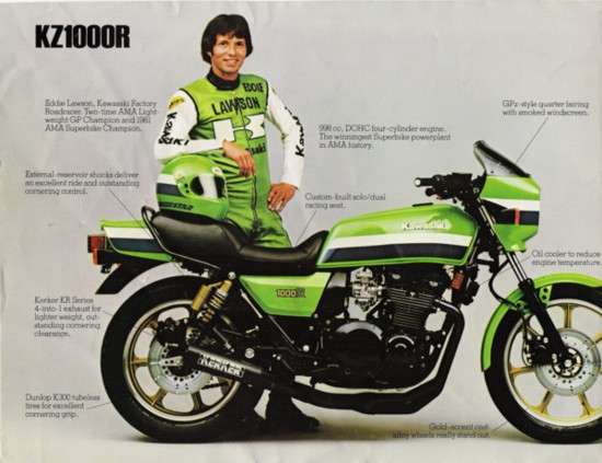

Die Vergaser wurden auf den ersten Pressephotos (siehe Bild 2) noch nicht lackiert. Auch die Federbeine sind anders, wie elr-21 bereits festgestellt hat.

Dateikommentar: Bild 2
z1000r1_us_1982_Bild2.jpg [ 64.11 KiB | 1401-mal betrachtet ]
