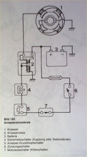

BeitragVerfasst: 13.06.2006, 19:52
Vorausbemerkung: ich keine Ahnung davon (auch nicht)
... aber ...
der Geber für die Neutrallampe sitz doch im Getriebe und das Kabel kommt doch links beim Ritzel raus. Da sollte man doch was abgreifen können.
Außerdem war an meiner 74iger Z (verkauft) die Mimik schon mal verbaut, incl. dem "Umgehungsschalter" am linken Griff, stand "Sidestand" drauf.
Wenn der gedrückt war, konnte man auch mit eingelegtem Gang und Ständer unten die Karre starten (wozu eigentlich?). Also muß da doch alles schon mal verbaut gewesen sein? Schaltplan?
Oddder?
Die Komponeten wie Schalter gibts doch vom jeden "Mokick" zu kaufen.
Alex
BeitragVerfasst: 13.06.2006, 20:14
Beiträge: 485
So müsste es löppen:
Hoffentlich fällt das Relais während des Anlassens nicht ab. Besser ist wohl ein 6 Volt Relais mit Spannungsregler davor.
Ciao Volker

BeitragVerfasst: 13.06.2006, 20:19
Beiträge: 995
Wohnort: Bietigheim-Bissingen
Hallo Volker,
das sieht gut aus :lol:

BeitragVerfasst: 14.06.2006, 17:10
Noch 'n Schaltplan,
aus dem Rep-Buch für meine E750L4 (R), Bj.1984
Dateikommentar: Hilft der weiter ?
