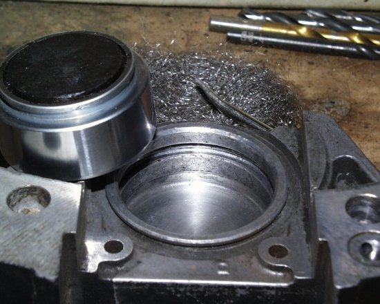

Hab ja schon gesagt, dass ich gerne alles selbst machen will.
Und wenn dann so'n oller Bremszylinder wieder aussieht wie jetzt auf dem Foto, dann freu ich mich eben.
Mit Gasket-cleaner vorbehandelt, mit einem alten, abgebogenen Schraubenzieher ausgekratzt, mit Stahlwolle geputzt, "fatto al mano", und jetzt läuft wieder alles.
technisch funktionsfähig (mit den neuen Dichtungen), wieder mal ein Original erhalten ....
WAS NICHT HEISSEN SOLL, dass ich nicht gerne auf die Angebote von Tino zurückgreifen werde: Eine gerissene Bremsscheibe werde ich nicht schweissen und richten lassen !
könnt mir das Ganze aber als "Altersbeschäftigung" vorstellen, wenn ich mal nicht mehr aktiv Mopped fahren kann :!:
Dateikommentar: sieht doch schon besser aus, oder ?
Bremszyl_hinten geputzt.jpg [ 54.48 KiB | 4992-mal betrachtet ]
BeitragVerfasst: 01.06.2006, 07:12
super heinz weiter so !!

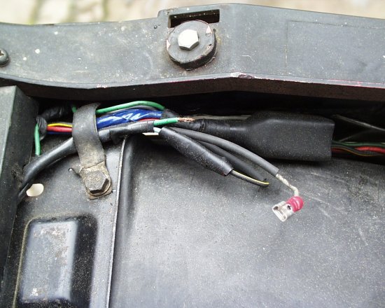

UNd??? nen Bild Heinzilein?
BeitragVerfasst: 07.06.2006, 22:07
Wovon,
von den Kabeln ?
Bitte, erste Probe:
kabelkram 1.jpg [ 59.16 KiB | 4862-mal betrachtet ]
Kabelkram2.jpg [ 58.26 KiB | 4857-mal betrachtet ]
BeitragVerfasst: 07.06.2006, 22:09
Ja spitze, da s hab ich jeztz gebraucht. könnte auch nen Scorpio sein!
BeitragVerfasst: 07.06.2006, 22:18
Haste davon mehr Ahnung als von alten Kawas :?:
Könnt man fst glauben.
BeitragVerfasst: 07.06.2006, 22:41
Na Mensch Heinz wenn du keine Verwendung für die Kabel hast bau doch 'ne Warnblinkanlage dran. Wer weiss wofür's gut ist :lol: .
BeitragVerfasst: 08.06.2006, 06:31
zu den Kabeln, Heinz: raus und neu!
bei den nexten (längeren?) Touren ist das Fehlerquelle NO 1 ! ! !
Und dann stehste da und weisst nicht wo du anfangen sollst und alle warten auf den "Elektriker" .... :roll: :roll: :roll:
Kabelfehler können einsam machen auf Ausfahrten :-))
Meine sah 1998 auch so aus und alle 100km - spätestens- war was dran, Ä-T-Z-E-N-D!
Alex
BeitragVerfasst: 08.06.2006, 08:14
Ich muss unbedingt was dazu schreiben (damit sind dann die 300 Beiträge voll!). Alex hat recht: Habe ständig Probleme mit der Elektrik gehabt. Im Winter alles raus und einen neuen Kabelbaum (mit nur dem Notwendigsten) gestrickt...und Ruhe ist (jedefalls bis jetzt)
BeitragVerfasst: 08.06.2006, 11:20
Registriert: 19.12.2004, 13:50
Beiträge: 26
Wohnort: Bad Berleburg
Hy,
mal locker bleiben.Die Kabel gehören zu der Warnblinkanlage.
In der deutschen Ausführung mit Verbaut aber nicht angeschlossen.
1 Kabelbaum für die ganze Welt ( USA/CDN hatten Serienmäßig Warnblinkanlage, schon ende 70er).
Laß das so wie`s ist.Die machen keinen Ärger!!! :D
Gruß Bernd
