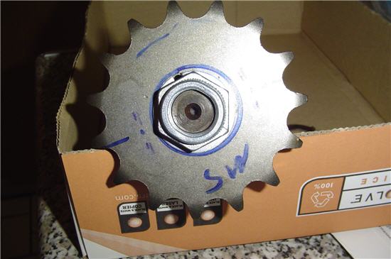

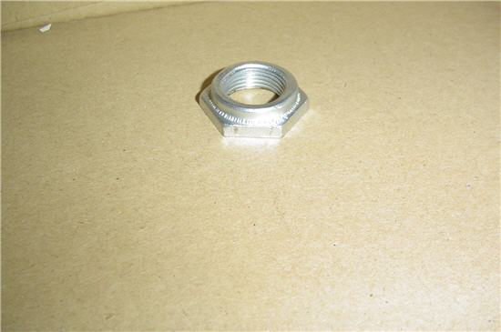

Dieser Tipp scheint mir mit der praktischte zu sein. Habe eine solche Schraube für sage und schreibe 2,82 Euro beim VW Händler erstanden.#
Ist für den Golf/Passat ET Nr. 1 171 407643 A. Für Interssierte das Maß
M 20x1,5. Hab sie für ein Trinkgeld beim Dreher abdrehen lassen.
Allerdings gibt es hier eine Schwierigkeit an der Drehbank. Das Einspanne ist wohl doch nicht so einfach und ob alles plan bleibt in Richtung der Schraubachse = ?? . Der dreher meinte das auf 1/10 eine Ungenauigkeit drin ist. Da aber die originale Schraube auf dem Gewinde Luft hat und scheit das wohl unbedeutend , oder ???
Also jetzt werde ich diese selbssichernde Mutter plus Unterlegscheibe/Sicherungsscheibe verbauen. Allerdings ist der Aussendurchmesser der Mutter jetzt größer als vorher (übringens bei den Nachkaufmuttern von KAWA jetzt auch), so dass der umgebördelte Rand des Sicherungsbleches jetzt nicht mehr so hoch ist.
Wer weiß, wo man etwas größere Sicherungsbleche bekommt? Oder ist wieder selbermachen angesagt ?
Hier noch die Bilder von der Schraube. Diese Schraube ist schon abgedreht, Gesamtstärke 9,1 mm
Gisbert

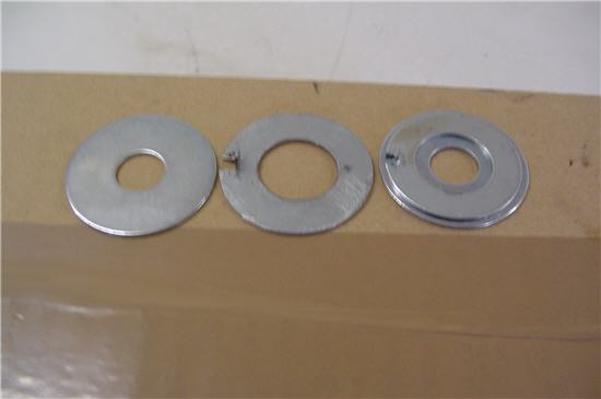

Anbei noch mal ein Foto von einem heute selbst gemachten Sicherungsblech. Die neuen Ritzelmuttern sind ja größer als früher (heute Schlusselweite 30 statt 27). Auch die VW Mutter ist eine 30er Schlusselweite. Daher ist mir das original Sicherungsblech zu klein, da kann man gerade noch 1,5 mm umbiegen. Habe mir heute im Schraubenhandel 40 er U-Scheibe 1,25 mm stark besorgt. Innenloch von 10 mm auf 20 mm aufgefeill. Lasche eingschnitten und umgebogen fertig.
So ein Sicherungsblech kostet 0,15 Euro im Gegensatz zu 4-5 Euro bei KAWA. Und die Schraube von VW 2,82 Euro statt 4,50 - 9,00 Euro je nach Händler . Dazu kommt natürlich noch das Abdrehen. Aber immer noch billiger als Original, was nicht hält. Und so werde ich zukünftig bei jedem Ritzelwechsel Neuteile verbauen. Werde mir mal ein paar hinlegen.
