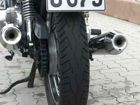

Bilder von meinen schiefen Auspufftüten:) Der Monteur muss blind gewesen sein :lol:
auspuff.jpg [ 13.12 KiB | 2174-mal betrachtet ]

Die Töpfe sehen ja an sich schon unterschiedlich aus, kann das sein? Ansonsten schau Dir die Aufhängungen mal genau an, bzw. stell mal Fotos ein. Wenn der Bock mal blöd umgefallen und das ein oder andere verbogen ist, kann das u.U. auch so aussehn.

Ja man kann auch sagen, es liegt im Blickwinkels das Betrachters :lol: :lol: und schon stimmt wider alles :lol: :lol:

Na ja , der Blickwinkel täuscht schon, aber nicht so viel.
Links ist doch erheblich höher, wenn man einen Fixpunkt am Stoßdämpfer (Feder)sucht. Allerdings scheint es sich bei dem linken Topf doch um einen anderen als rechts zu handeln, da fehlt z.B. das kleine Ablaufloch für Wasserkondensat am Konus. Schau mal nach, ob beide Töpfe die (KHI ?) Kennzeichnung haben ? Wenn nicht, sind es keine Kawaa Töpfe
Musst halt alles vergleichen.
