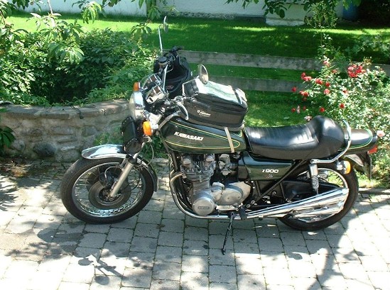

Frage an Euch
Ich besitze eine Z900 Bj. 76
Meine Auspuffanlage 4 in 4 ist
undicht und schon mal geschweißt.
Kann so eine Anlage wieder rep. werden ?
Neu verchromen, lohnt sich so etwas ?
Mir würde auch eine 4 in 1 Anlage gefallen.
Was ist gut ? Welche ist inn ? Welche hat Kult ?
Welche ist gut zu montieren ? Chrom oder VA ?
Bringt sie auch mehr Leistung (wie Anbieter versprechen)?
Gibt es Probleme mit dem Ständer , Fußrastern o. beim Ölwechsel ?
Hat jemand Erfahrung :?: :?: :?: :?: Was würdet Ihr montieren ?
Danke für Euren Rat
mfg. Franz (Hahnenmann)

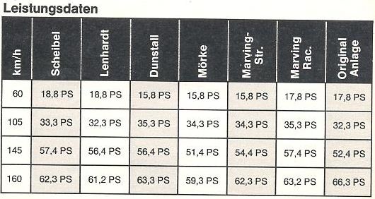

Ich hab hier eine Motorradzeitschrift von 1976 mit einem Auspufftest für Z900. Getestet wurden Scheibel, Marving(Racing und Strassenversion),Lenhardt, Dunstall,Mörke.
Hier mal Ergebnisse des Leistungstests:
Leistungsdaten.jpg [ 38.31 KiB | 8216-mal betrachtet ]

deine Z ist ja noch ganz im Orginalzustand , wieviele KM hat sie denn schon runter , wievielter Besitzer bist Du und seit wann ist Sie in deien Händen :?: :?: :?:
Bei dem gepflegten Zustand müsste die Auspuffanlage doch garnicht so schecht sein :!:
Hab selbst das gleiche Modell mit rund 155.000km und die Anlage hat nur am rechten unteren Rohr ein kleines Loch ca 2cm .
