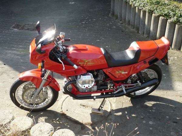

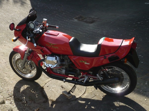

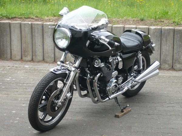

Wenn du die Anlage selber baust oder eine bereits existierende extrem modifizierst,
wird in der Regel "Auspuffanlage Eigenbau" mit ein paar Maßgaben eingetragen.
Es gilt,wie der aufmerksame Leser bereits erkannt hat,
immer das Bj. des Fahrzeuges und nicht wann das Anbauteil gebaut wurde.
z.B.: Krümmerdurchmesser,Auslaßdurchmesser Endtopf um evtl. einem nicht gesetzeskonformen Umbau,
nach der Abnahme, einen Riegel vorzuschieben.

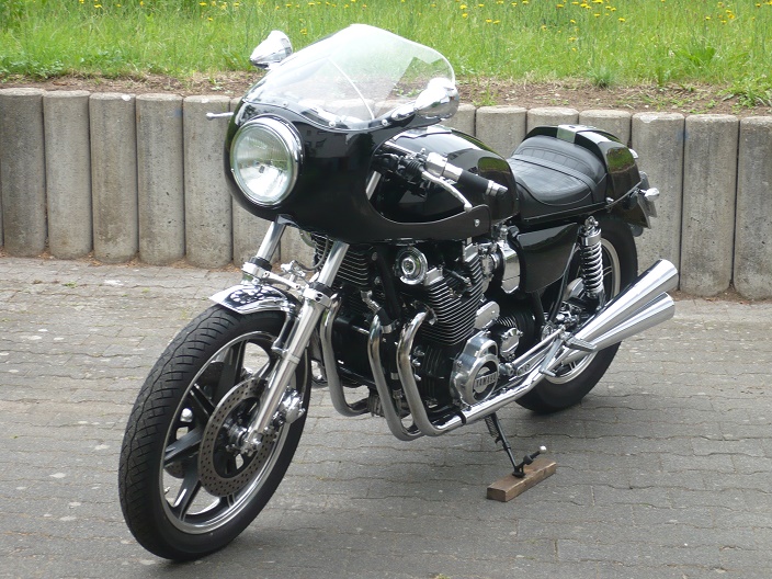

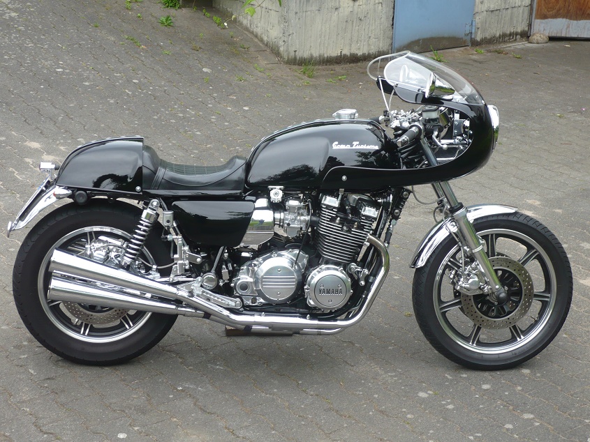

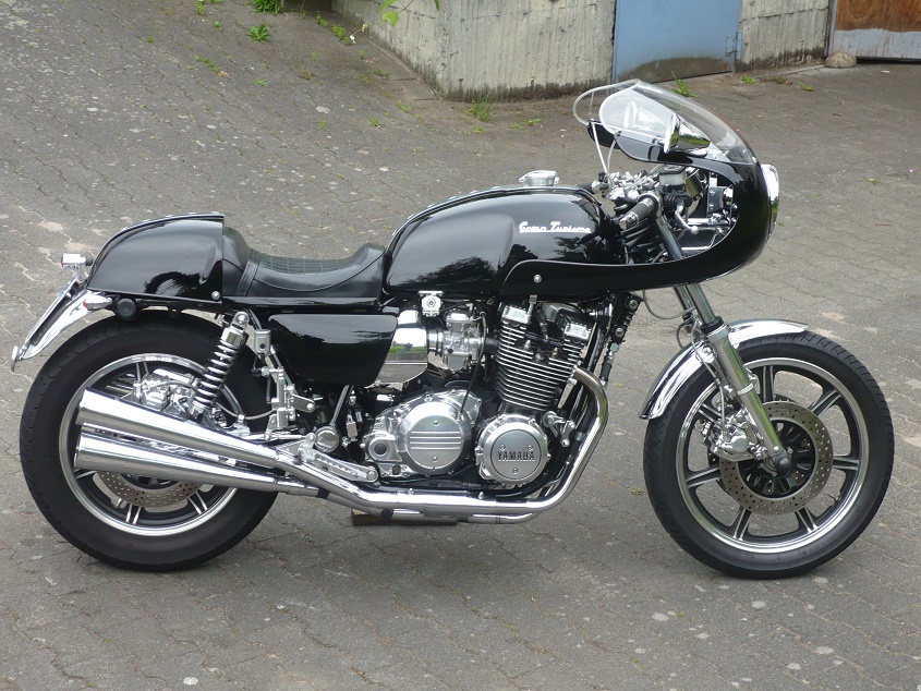

Was meinst du was hier ( Bilder) alles als Eigenbau eingetragen ist?
z.B.: Auspuff und unzähliges Anderes....
Ein modifizierter Gabelstabi ohne Papiere heißt dann im Schein:
"Geräteträger für Bremsleitungsverteiler"
Allerdings mußte ich dem Prüfer erst erklären welches Gesetz/Verordnung das hergibt.
Keiner kann alles wissen.
Wichtig ist ein Prüfer mit Sachverstand,
der sich halbwegs in der Materie auskennt und offen für machbare Dinge ist.
Dann sind Eigner und Prüfer auf der sicheren Seite.
Frank

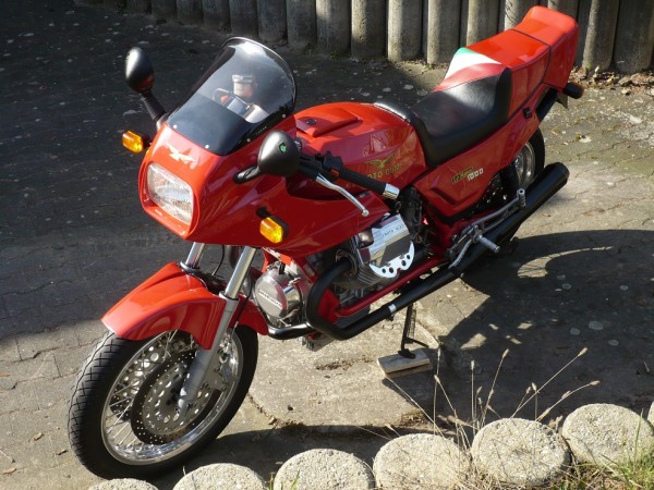

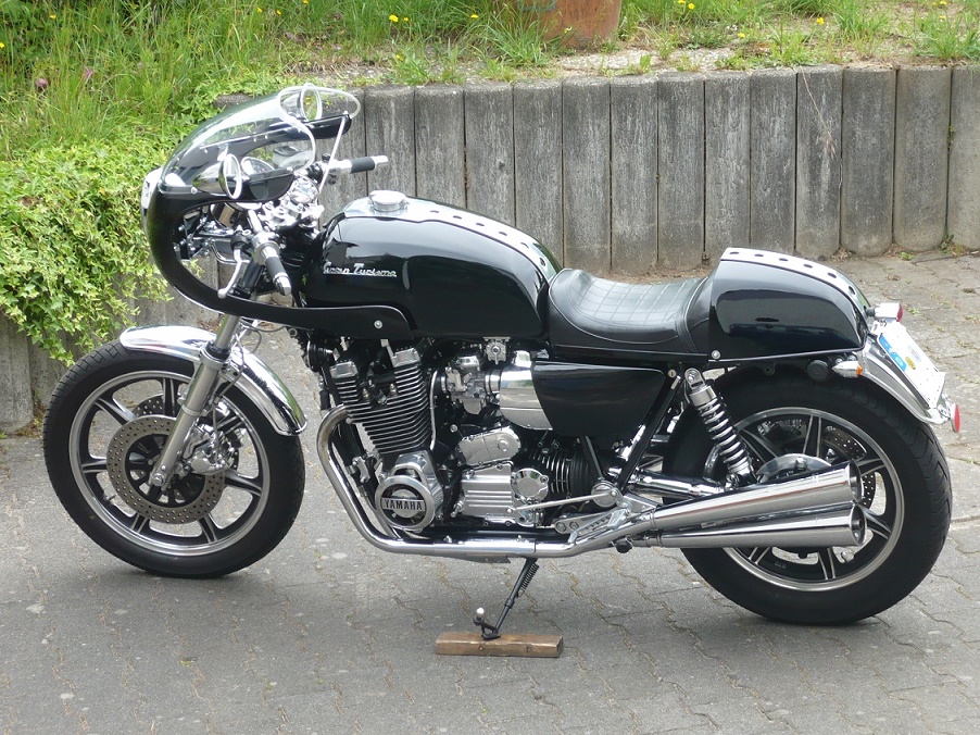

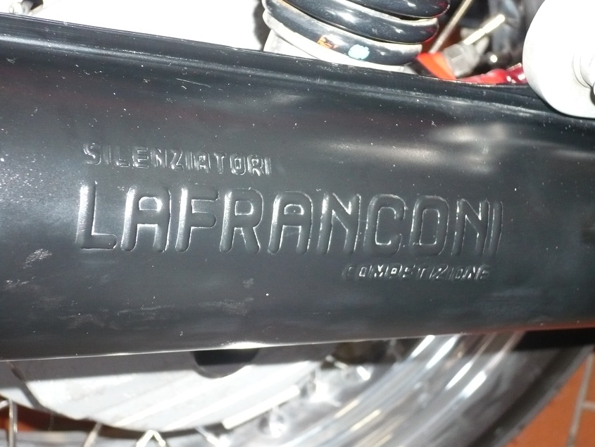

BeitragVerfasst: 15.04.2017, 16:10
Beiträge: 296
Na dann, ich auch...
Wichtig war hier ein Prüfer mit guten italienisch Kenntnissen.
Silenziatori = leise
Competizione = Kompetenz
Demnach konnte das garnicht illegal sein und wurde auch eingetragen.
Competizione ist alles. :devil:
Frank

Letztes Jahr auf Korsika :idee05:

die propeller-optik der lafras gehöhrt quasi zum zweiradkulturgut. das sollte jeder mal gesehen (und gehört) haben :devil:
