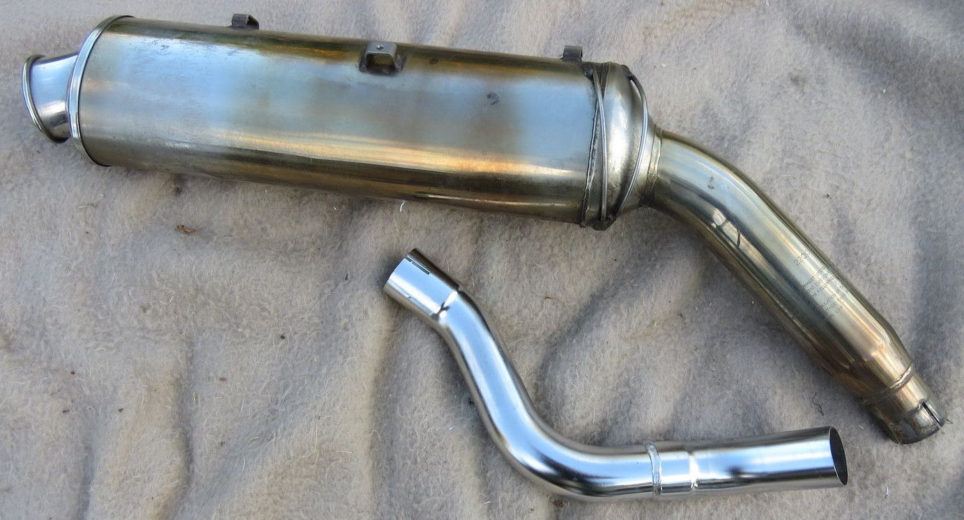

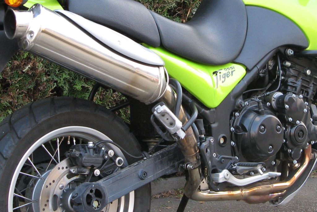

JA Edelstahl wird - je nach Temperatureinwirkung gelblich bis braun....
es gibt aber auch Pflegemittel mit denen wieder strahlendes weiss erreicht werden kann. (mit aufsprühen nachwischen abspülen..)
Eine Frage des Aufwand - und der Einschätzung der Notwendigkeit...
so sieht eine komplett durchgewärmte Gesamte Anlage aus...
01-auspuff-IMG_1317.jpg [ 135.61 KiB | 1002-mal betrachtet ]
und so ein solcher Endtopf noch ungereinigt... das Zwischenrohr wieder weiss...
02-auspuff-IMG_1317.jpg [ 166.52 KiB | 971-mal betrachtet ]
der Name des "Zaubermittel" OPTI-Glanz.. gab es mal als Sprühflasche bei einem der grossen 3....
