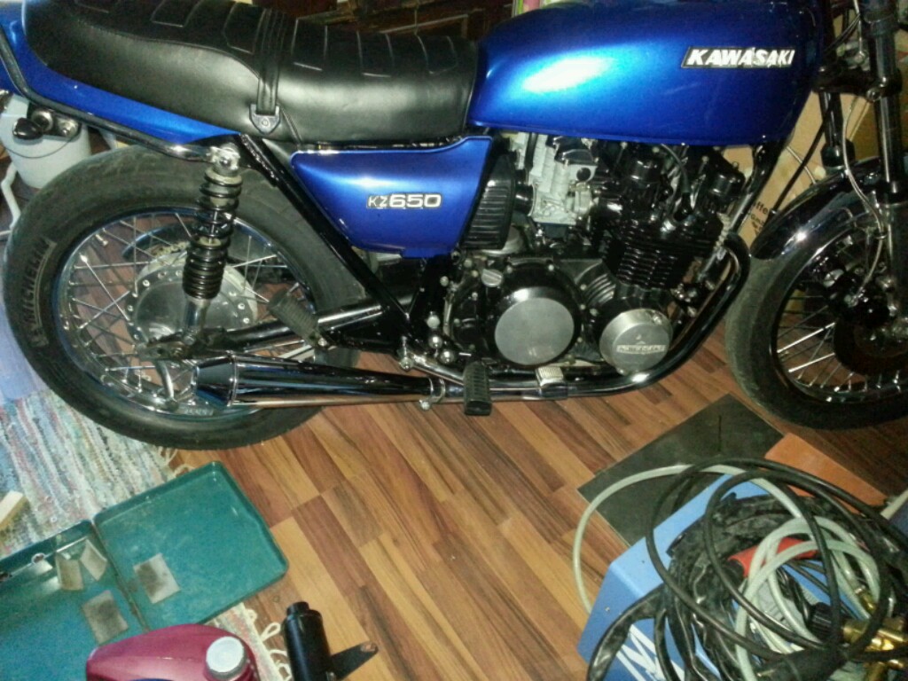

Bitte schön!
Das sind die kurzen Töpfe, gibt es auch in
lang.
Gruss bernd

 Betreff des Beitrags: Re: Auspuff Zephyr 750 an Z650
BeitragVerfasst: 11.04.2016, 20:00
Beiträge: 397
Cool, danke dir... na ich werde bei Gelegenheit mal schauen wie die Anlage da drunter passt.
Frage mich was da mit dem Hauptständer nicht geht, vielleicht kann man ja nen Hauptständer umschweissen falls da irgndwas mit dem Ausleger nicht funzt... Versuch macht kluch... :D

Boh eh, die 650er sieht ja richtig geil aus :daumen02: :daumen02:

Ähem.... nochmal ne Frage....
Wie laut sind die Töpfe.... ? moderat oder Brülltüten?

die Töpfe sind sehr dezent, kein Krawall!
Bin mir sicher das die ohne weiteres bei einer kontrolle
durchgehen.
Die lange Version soll noch nen schöneren klang haben als
die kurzen von mir.
das gute ist die Dinger kosten fast nichts.
gruss bernd
