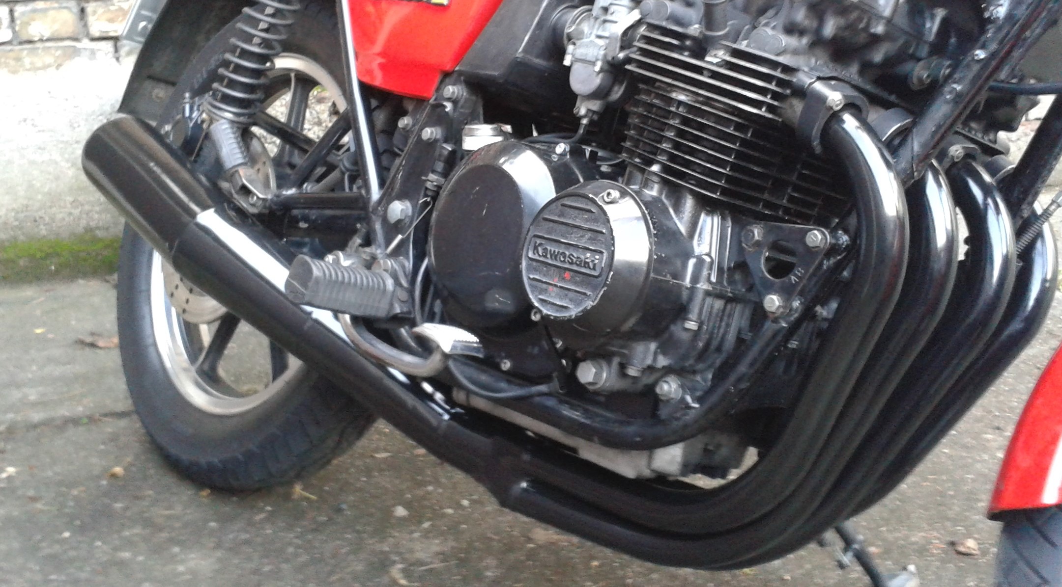

Guten Abend,
ich habe lange nach einer gut erhaltenen Termignoni/Hänsele und dann eine etwas mitgenommene bekommen.
Zur meiner 550er GPZ gehört ein schwarzer Auspuff. Auf der Suche nach einer Alternative zum lackieren habe ich die 4-1 nun emaillieren lassen. Das Ergebnis kann sich sehen lassen.
Gruß- paka

:daumen02: super, was kostet sowas?

Der Spaß hat mich 200€ gekostet- das Ergebnis ist es mir wert. Den Auspuff gibts
ja schon lange nicht mehr. Von Optik und Klang gibts für mich nichts besseres für die
550er. Die Firma hat zwar lange gebraucht, der Auspuff wurde aber auch gestrahlt.
Gruß- paka

200 €? Das ist ja fast ne Schenkung für Emailieren. Hatte mal für die 2 AMC Endtöpfe von meiner HD angefragt. Die wollten meine ich 500 - 600 Steine.

Guten morgen, das war die Fa. GET aus Albersweiler. Wenn die Anlagen
nicht verchromt sind können die diesen Preis machen. Chrom müsste vorher
runter. Dann kostet das schon dass doppelte. Ich habe die Anlage persönlich
vorbei gebracht. Da konnten die sich vorab ein Bild vom Aufwand machen.
Die Optik ist fast wie Chrom, deutlich besser als Lack.

Und hat jemand Erfahrungen damit, wie lange das hält? Wie sieht das nach ein paar Jahren aus?

Ja, Erfahrungen gibt es. Palatina in Landau, die machen Edelumbauten auf Triumph Basis arbeitet schon länger mit denen. Die haben mich darauf gebracht. Dessen Mopeds standen auch auf den Triumph Tridays. Der baut aber auch Alltagsmopeten bei denen das offenbar hält.
Das ist halt wie bei Omas Wasserkessel oder einer Stahl- Badewanne. Wenn man feste druf haut platzt was ab.
Ich denke an den Krümmern wird es sicher im laufe der Zeit einige Spuren hinterlassen.
Die Firma macht das auch für die Industrie- hier gibt es sicher hohe Qualitätsansprüche. Die Emaile Schicht hat ca. 1/10mm Stärke und geht beim brennen einen Verbund mit dem Trägermaterial ein.
Das ganze geht in zig Farben oder aber auch in Seidenmatt. Das sah an besagter Triumph in Matt auch richtig gut aus.
Gruß- paka

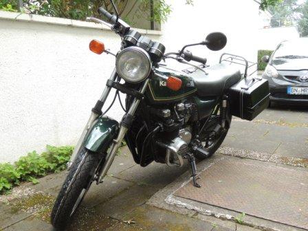

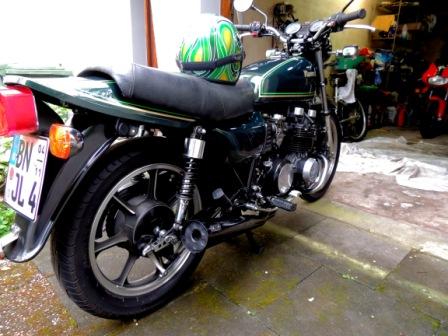

BeitragVerfasst: 03.06.2016, 21:14
Registriert: 10.06.2015, 11:09
Beiträge: 16
Wohnort: Bonn
DSCN3490.JPG [ 31.72 KiB | 32891-mal betrachtet ]
DSCN3488.JPG [ 36.06 KiB | 32787-mal betrachtet ]

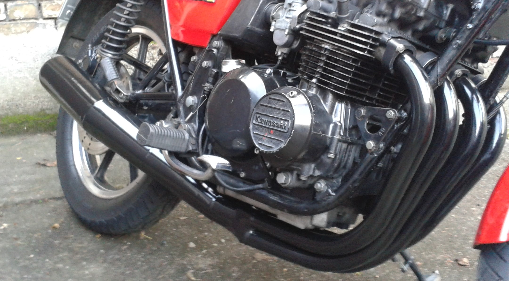

So ,-
Teile sind alle da und bis auf den Gepäckträger montiert.
So sieht das dann aus.
Gepäckträger muss ich morgen noch montieren, das wollte ich gerade alleine lieber nnicht tun, um nichts zu zerkratzen.
leider wars jetzt schon was dunkel für Photos

Die Helligkeit ist jetzt eher nicht das Problem sondern die Pespektive. Mal von der Seite draufhalten.;)

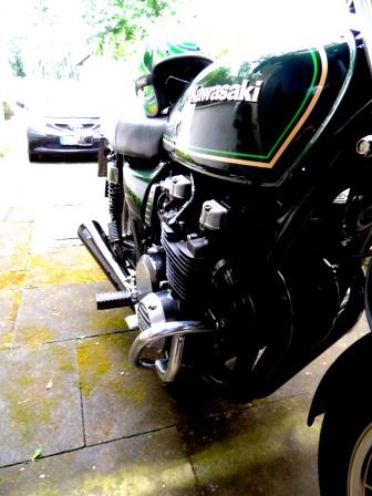

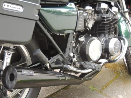

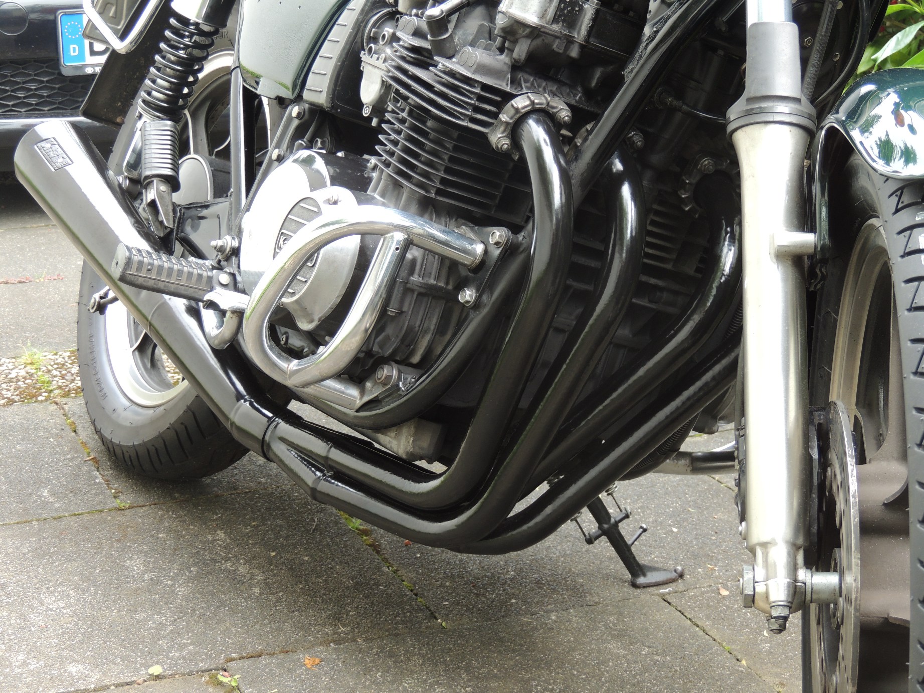

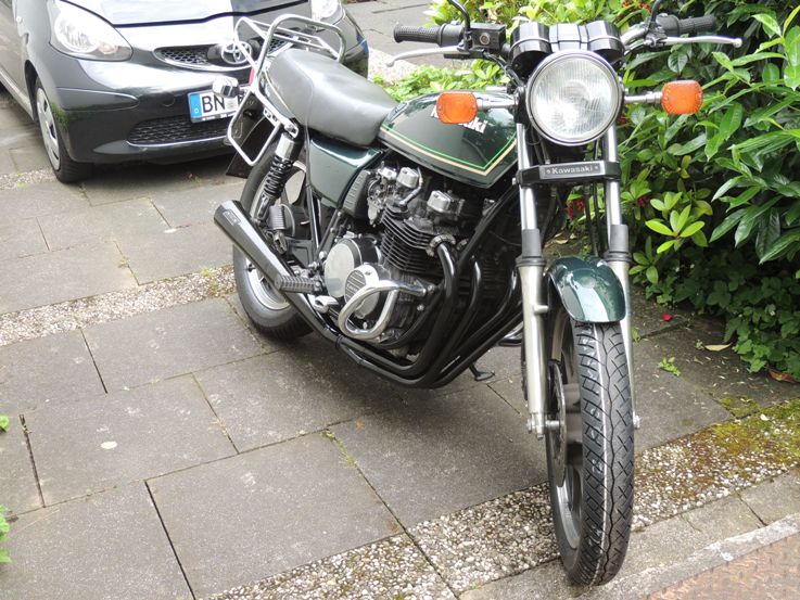

 Betreff des Beitrags: Re: Termignoni Emailiert
BeitragVerfasst: 04.06.2016, 19:09
Beiträge: 16
Wohnort: Bonn
So besser?
