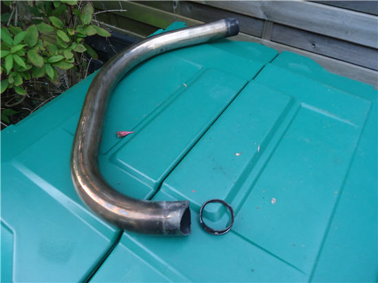

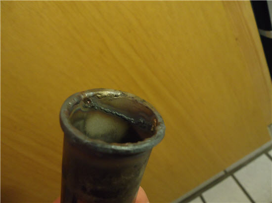

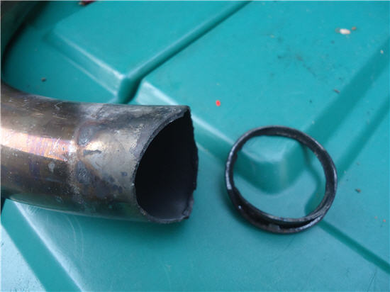

Das war dann bis zum Ende des Saisonkennzeichens für meine 900er wohl die leztte Fahrt in diesem Jahr. Schade knapp die 9.000 km verfehlt.
Leider ist der Bund am VA Krümmer zum Zylinder am Krümmer Nr. 1 abgerissen.
Jetzt muss ich mir jemanden suchen , der Schweißen kann.......da geh ich nicht selber dran........Mitleser hier wissen warum.

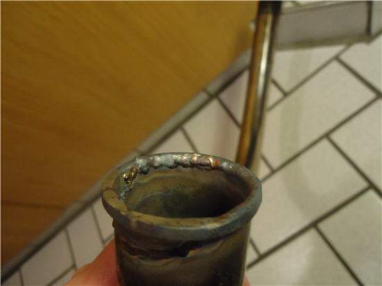

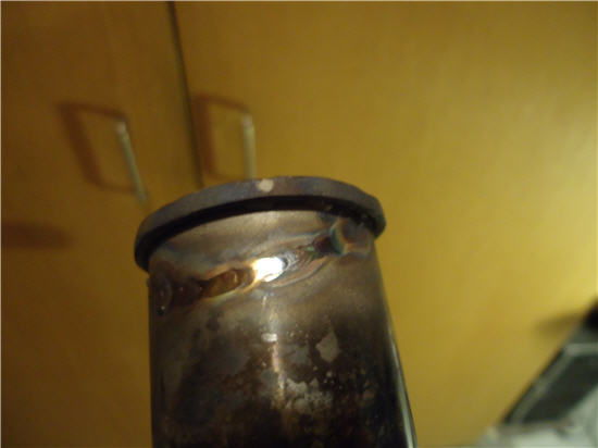

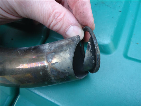

So, Krümmer ist wieder ganz. Muss jetzt nur noch etwas Feinfinish betreiben.
Ist doch schön, dass es Leute gibt, die ein Handwerk gelernt haben.

Wichtig wäre noch beim Einbau neue Dichtungen zu verwenden und die Schrauben nicht zu fest anziehen.
Die Dichtung hat auch eine Dämpfungsfunktion.
Spannungsfreier,gummigelagerter Sitz verhindert zusätzlich Vibrationsrisse.
Notfalls Halter nacharbeiten.

ZGisi hat geschrieben:
Also, das sieht sehr gut aus. Hierbrauchst Du kaum nachzuarbeiten. Evtl außen ein wenig polieren wegen der Optik. Aber normalerwiese wird die Naht von den Rosetten abgedeckt.
Prima gemacht.! :applaus01:
 Betreff des Beitrags: Re: Letzte FAhrt - Krümmer abgerissen
BeitragVerfasst: 22.11.2014, 00:38
Beiträge: 700
Wohnort: Haus
Hallo gisi
das Rohr wurde nicht formiert!!
Innen hast du durchbruche die sich durch
Die dynamische Belastung negativ auswirken
können(kerbwirkung )
Trotzdem ganz ordentlich geschweisst !
Gruss Bernd
