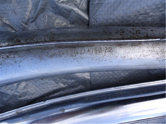

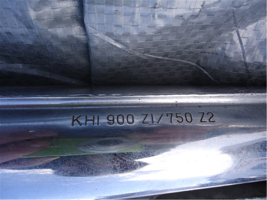

Zu welchem Modell gehören die Anlagen der 4-4 mit dieser kurzen Kennung ?
Ich kenne jemanden, der noch solche Rohre hat und die abgeben möchte. Zustand nicht neuwertig . Bei Interesse leite ich gerne eure Telefonnummer und / oder EMail Adresse weiter.
Bild 047.jpg [ 37.39 KiB | 5800-mal betrachtet ]
Bild 046.jpg [ 44.5 KiB | 5798-mal betrachtet ]

Hat das untere Rohr auf dem 2.Bild nicht eine längere Nummer? Ist auf dem Foto nur schwer zu erkennen.
Auf meiner Z900 A4 war eine Anlage mit langen Nummern auf den oben liegenden Rohren und einer kurzen Nummer auf den unten liegenden Rohren.
Real life is rear wheel drive!

Esgeht hier nur um das obere Rohr.
Die Rohre lagen beimfotografieren so zusammen.

Kurze Kennung ist für 73er Z1. Zweite Serie nach der Anlage ohne Kennung.

@Mick, danke.
