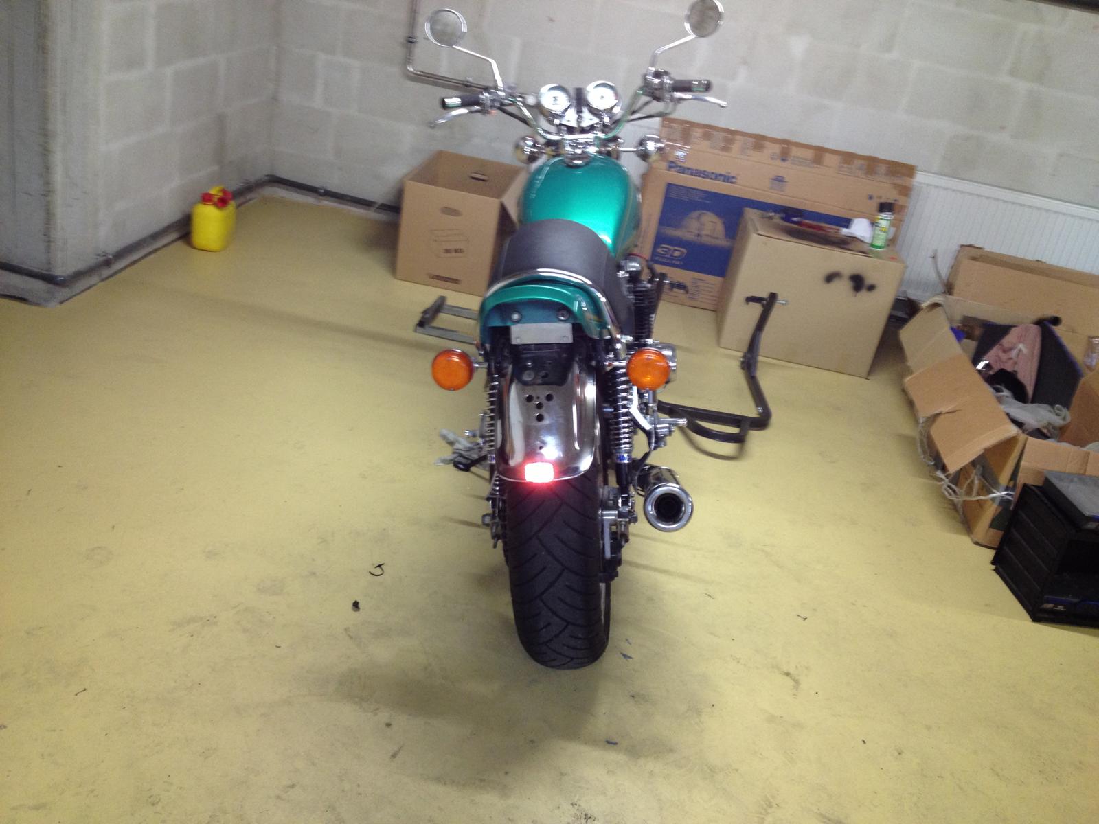

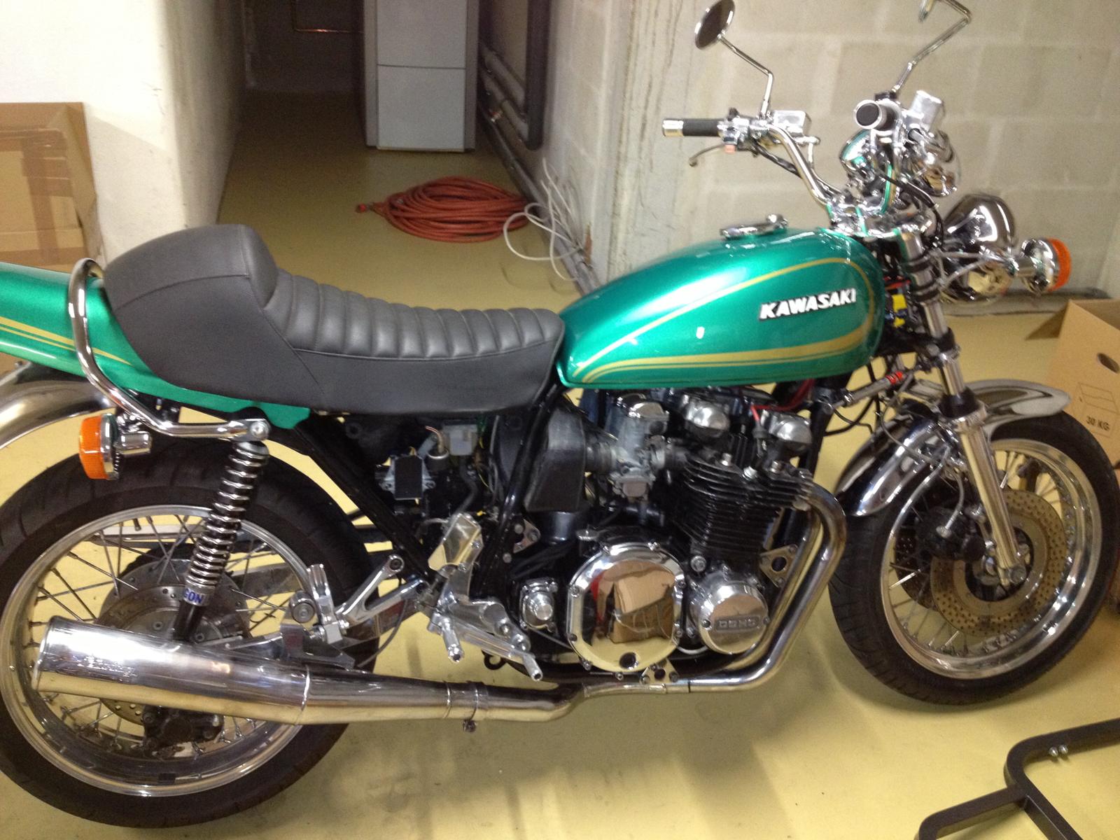

habe hier eine Bitte an die 4x4Fraktion
Ich möchte meiner Z eine 4x4 spendieren, doch leider sind an dem Rahmen die normalen Befestigungen abgeflext worden, nun habe ich leider kein genaues Maß für die Halterungen.
Bilder habe ich mal gemacht, das Bild von der 900er mit der 4x4 ist ausgeliehen
bitte wenn es geht mir die Maße mitteilen
1. Abstand der Auspuffe links-rechts
2.Abstand vom Boden zum Auspuff
An meiner ist ein 180er Reifen montiert
Gruss Peter aus dem Süden

Hallo Peter,
ich habe zwar keine originale 4in4, dafür aber einen Tip. :winken01:
Mach´s doch wie ich als ich die SITO montiert habe.
Alles spannungsfrei montieren, auch die hintere Schraubverbindung an den Enddämpfern.
Die Enddämpfer hinten etwas unterstützen damit das Gwicht abgefangen wird und nicht auf die Auspuffschrauben drückt.
Dann die Halterungen anfertigen, 1. Versuch aus etwas schwächerem Material wegen der einfacheren Bearbeitbarkeit wie biegen, kürzen, bohren....

hab bimeinerz900 a4 gemessen reseite:
vom unteren stossdämpferschraube bis mitte aufnahmeröse schraube 180mm
von oberer stossd schraube bis _"- 385mm
alles natürlich nur so mit massband und im unblastetetn zustand, aber nicht am hauptständer
Länge dämpfer auge/auge 345mm
ausserdem ist die aufnahmeöse nicht mit stossdämpferaufnahme nicht in der flucht
sondern (ca) mind 2 cm nach aussen versetzt
als weiteren anhaltepunkt hab ich noch ca 23cm vom fussbremshebel-lagerung bis
ösegemessen
kann dir aber natürlich nicht garntieren dassder a4 rahmen mit deinem absolut ident istim hinterbau
sorry für fehler.....verdammtes keyboard
ns: sehe gerade, dssdu ander schwinge und fussrasten hast.... dsnn natürlch grosser vorbehalt zu demvorher gesagten, beimir ist alles original
