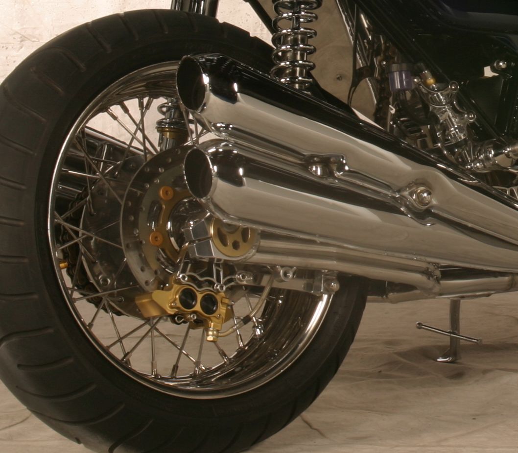

hier ein Beispiel von meiner Z1000. Verwendet habe ich eine ZRX 1200 Schringe. Der Unterzug musste zusammengezogen werden damit die 4in4 noch passt.
An der Auspuffanlage würd ich nichts "biegen". Das wird nix.
Gruß OS
