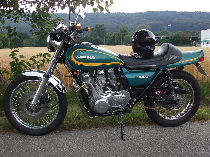

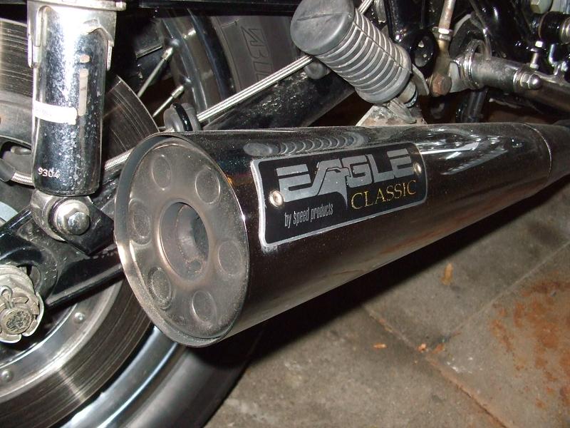

Habe meine Z 1000 A dieses Jahr fertiggestellt und habe eine Eagle Classic 4 in 1
von Bike Side montiert.Das Teil ist mir zu leise und deswegen habe ich mir bei derselben
Firma den Racingdämpfer gekauft.Ich bekomme aber den Tüv Schalldämpfer nicht heraus.An der Innenseite sitzt eine M6 Schraube die leicht raus geht,aber der Dämpfer rührt sich nicht. Müssen welche von den Blindnieten abgebohrt werden damit das Ding raus geht. Vielleicht hat ja jemand die gleiche Anlage und auch den Racing Dämpfer dran!?
MfG Atze

ich hatte an meiner ST auch eine Eagle Classic dran und ich hatte auch beide Dämpfereinsätze. Die sollten nur reingeschoben und dann mit der M6 Straube fixiert sein. Reingeschoben ist allerdings sehr positiv ausgedrückt. Die Dinger saßen beider verdammt fest drin. Ich habe beide immer nur so rausbekommen, indem ich mir einer Eisenstange unten im rechten Winkel gebogen habe, so dass ich die Stange in den Dämpfer schieben und mit dem Winkel irgendwo einhaken konnte. Die Stange musste oben dann reichlich aus dem Dämpfer rausschauen und ebenfalls umgebogen werden. Dann die Stange als Schlageisen verwenden und mit einem Hammer gegen den oberen Winkel schlagen. Abunzu mal den Aufnahmepunkt im Dämpder wechseln, damit sich der Dämpfer so langsam losruckelt... So hat es jedenfalls bei mir geklappt. (Ausgebohrt werden muss da jedenfalls nichts)

Statt Eisen nimm doch einen Holzklotz, dann kannst du den Dämpfereinsatz schön rausklopfen. Wenn er sich mal ein bissl gelockert hat, geht er fast von selber raus.

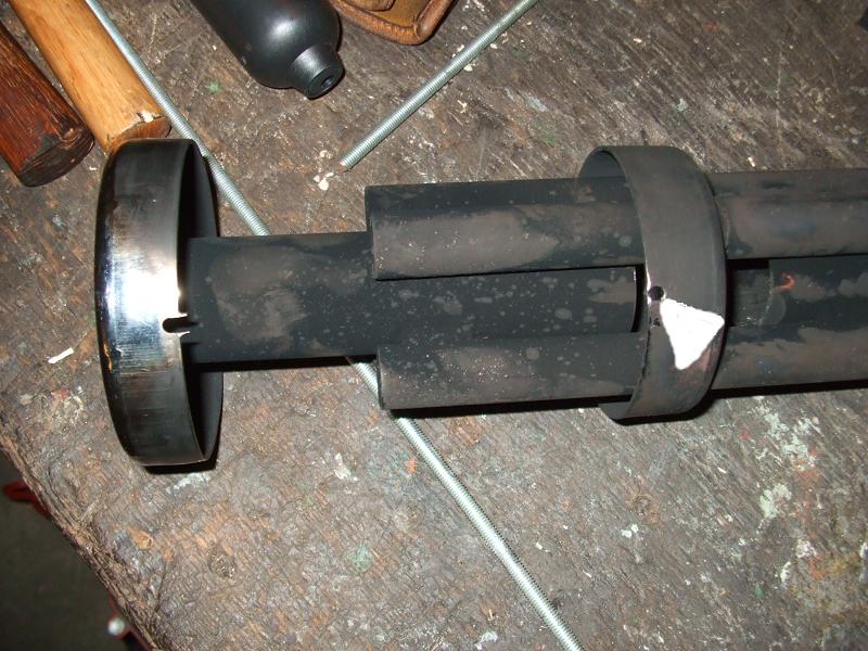

So ,habe den Tüv Dämpfer heute rausbekommen. Habe den Auspuff abgeschraubt und

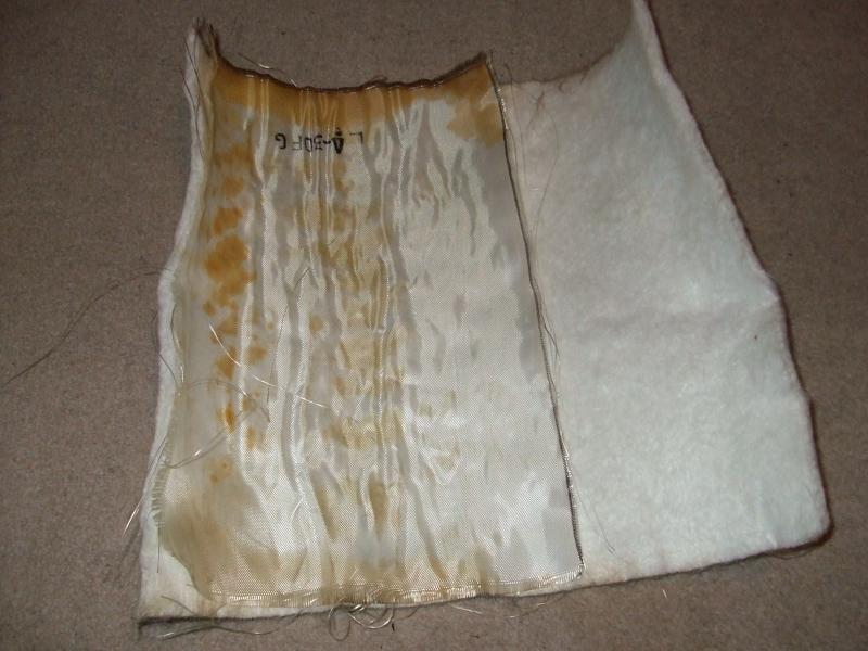

von der Krümmerseite mit einem passenden Holz rausgeschlagen.Dabei stellte sich heraus das der Dämpfer am ersten Prallblech mit dem Auspufftopf vernietet war.(Die Blindniete am Ende des Eagle Schriftzuges)Deswegen ging es so schwer raus.Dann Racing Dämpfer rein und angerissen: Fazit :guter Sound aber zu laut. So jetzt meine Frage: muß die gesamte Dämpferwolle um den Dämpfer gewickelt werden? Wie siehts dann mit der Leistung aus? Ohne Wolle ist zwar geil aber die Leute von der Rennleitung werden einen wohl von der Kiste schießen.
MfG Atze
