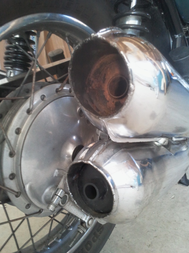

Hab jetzt in mehreren Freds gesucht aber keine Antwort gefunden. Jetzt schreib ich halt mal hier rein (von der Überschrift her passt's ja).
Wie sieht eine originale 4-4 für eine Z900A denn aus? Ich hab ja von Jens das obere rechte Rohr gekauft (war bei mir durch), aber der Dämpfereinsatz sieht anders aus (damit meine ich jetzt nicht den Rost, Farbe kommt schon noch). Das Rohr in der Mitte hört da bündig auf, bei meinen steht es etwas über!? Siehe Foto. Die Prägung ist gleich.
Die Z900 hat eine deutsche Erstzulassung und ist von den Nummern lt. Gisberts Tabelle aus Japan Produktion. Sind da amerikanische Schalldämpfer drin, oder was ist das?

rohr raus ist 74 und 75 Z1, wobei deines, wenn ich es richtig erkenne, ein nachbau einsatz ist.
