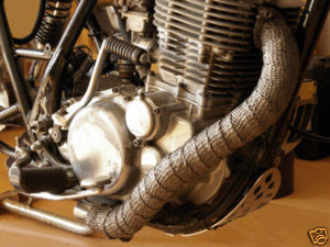

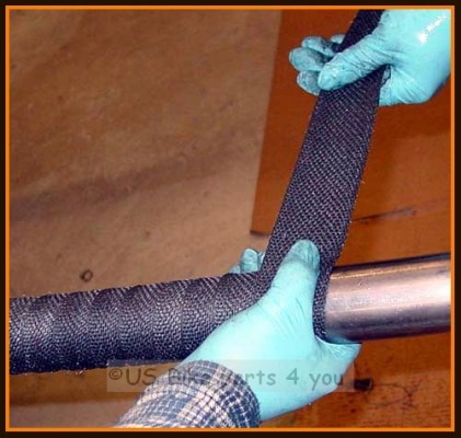

Ich habe vor, den Krümmer meiner 4 in Nichts Anlage mit Thermoband zu umwickeln. Bevor die ersten schon tief Luft holen; keine Angst! es geht mir nicht um Leistung, sondern nur um Optik (drunter lässt sich nämlich wunderbar der Gammel verstecken, der schon etwas am Rohr genagt hat) :oops:
Den werde ich natürlich vorher noch runterstrahlen...
Zu meiner Frage: Hat das schonmal jemand verarbeitet? Tips, Tricks? 25mm oder 50mm Breite kaufen? günstige Bezugsquelle (außer Bucht) ?
Fragen über Fragen :idee04: :idee04: :idee04:

Wo kann ich dir nicht sagen.
Nimm 50 mm breites Band.

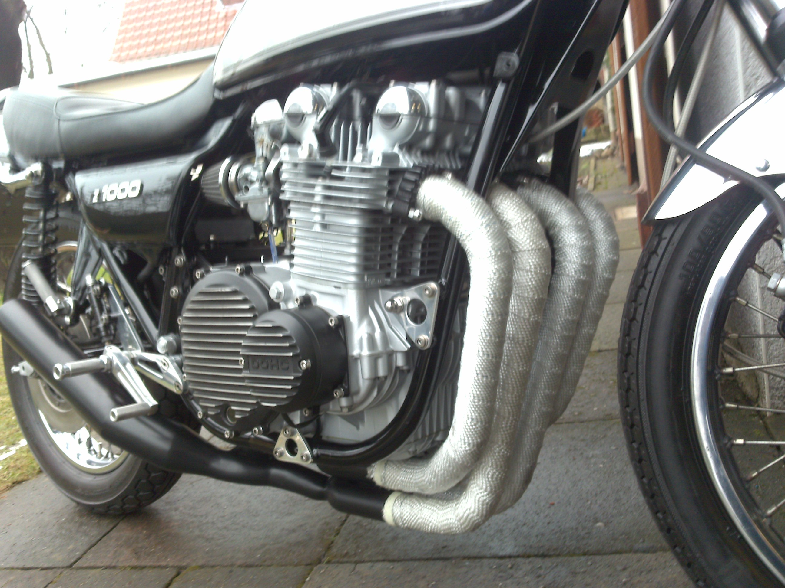

moin,50mm geht besser.ich habe das band vom heizungsisolierer.gruss ralf

habe gerade ein 50er band für meine cagiva-elefant verwendet...
(thermische probs am monof-ederbein..., a-krümmerverlauf um das federbein herum...)
eine vorbehandlung habe ich keine durchgeführt, da edelstahlkrümmer...
also meine empfehlung wäre nimm 50er der 25er ist zu schmal für übelappung beim wickeln...
habe mit meiner z1000j das gleiche vor und hatte gerade vor 2 tagen 30m vom 50er band in der bucht organisiert, "fucking" style in rostbraun-farbe, gefällt mir richtig gut...
siehe www.wrenchmonkees.com deren oldschool-umbauten mit patina finde ich absolut klasse!
