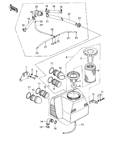

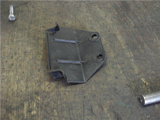

kann mir jemand sagen wo das Teil mit der Nr.1 hingehört? Hab ne 650'er und das Kuststoffteil liegt bei mir in meiner Sammelkiste. Nun hab ich schon überall gesucht wo es passen könnte.

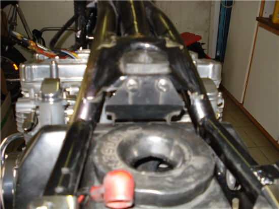

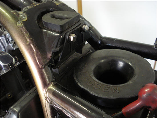

Hi Atze, das Teil gehört an den Rahmen oberhalb des Luftfilters.Siehe Bilder. Rechts und linkes an den Seiten gehen dann die KAbel vorbei.

Vielen Dank Gisi. Und für was soll das Teil gut sein? So eine Art von Abstandshalter für die Kabel?
 Betreff des Beitrags: Re: Wohin mit dem Teil?
BeitragVerfasst: 31.10.2009, 20:59
Ne is ein Ersatzteil was Geld für den Händler bringt :devil:
BeitragVerfasst: 01.11.2009, 09:36
Genau KAbelabstandshalter oder so. Technisch überflüssig
