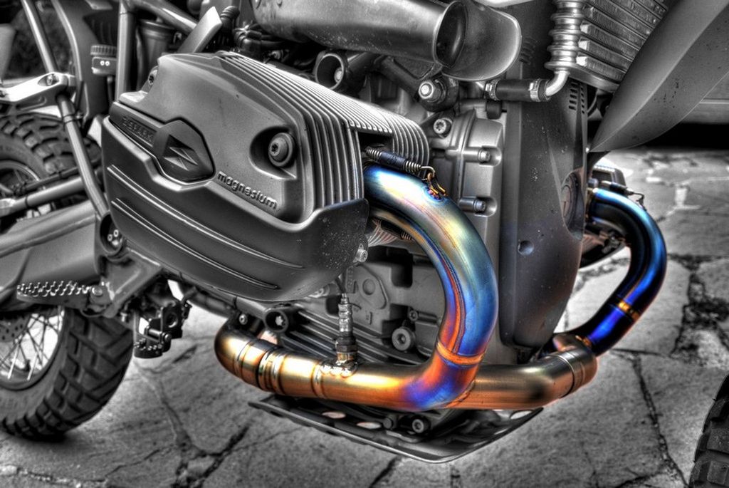

Damit das alles auch mal etwas anschaulicher wird hab ich eben schnell ein Bild im Netz gefunden !! :engel02:
Solche Schweissnähte würde ich natürlich auch nach über 150 Jahren Übungsschweissen nicht hinbekommen, aber man sieht wunderschön, welch tolle blau- rot - goldenen Anlaßfarben so ein Titankrümmer bekommt *schwärm* :mrgreen: :mrgreen: :mrgreen:
PS: Verzeiht mir bitte die BMW auf dem Bild, ich wollte damit wirklich niemanden bei seiner nächsten Motorradkauf - Entscheidung irgendwie beeinflussen... :hiding: :unschuldig: :unschuldig: :lol04: :lol04: :lol04:
(Beim Auf's- Bild - Klicken wird es größer und die Farben noch schöner ;) Das Motorrad natürlich nicht..... :lol05: :lol05: )

Ist eine BMW HP2, wie es auch unter dem Bildchen steht. ;)

Auf dem Bild sieht man übrigens auch sehr gut diesen GSX/R - Öldruckschalter unter der Zündung, dessen Anschluss mir vor ein paar Wochen noch ein paar kleinere Probleme gemacht hatte ... :engel02: :engel02:

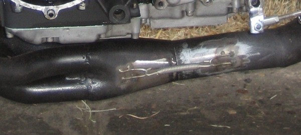

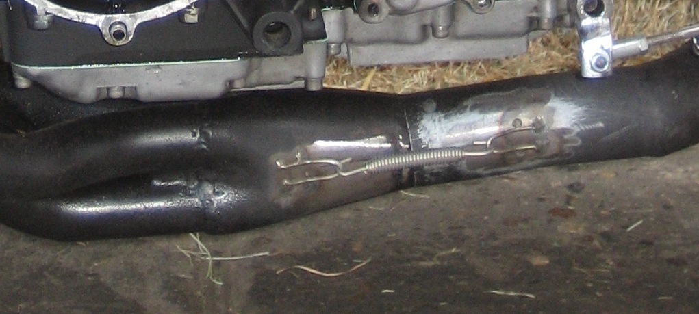

die Krümmerfedern gefallen mir auch sehr gut, hab ich mir neulich auch rangefummelt. Hab 1,5mm Schweissdraht genommen, Auspufffedern von Ducati.
Es gibt aber noch eine andere Variante anstatt dieser liegenden Ösen - hier ein Bild mit aufrechter Öse
http://www.s-boxer.de/photoplog/images/ ... mmer04.jpg
Und eines mit liegender
Dateikommentar: Ollis Auspuff
Federn Auspuff.jpg [ 142.95 KiB | 486-mal betrachtet ]

die Federn die ich verwendet habe sind aus Edelstahl und gelten bei DUC-Fahrern als Bruchsicher. VA-Stähle sind oft spröde und brechen schneller, verzinkte preiswerte Federn werden in absehbarer Zukunft anfangen zu gammeln. Habe schon noch etwas mehr als 2 Euro bezahlt - dafür hoffe ich auf Langlebigkeit.
