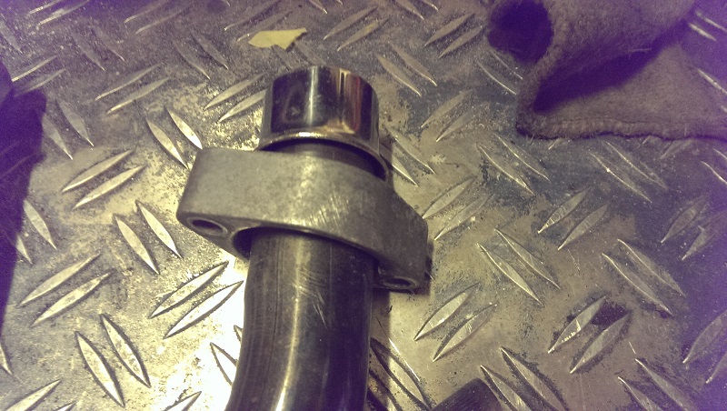

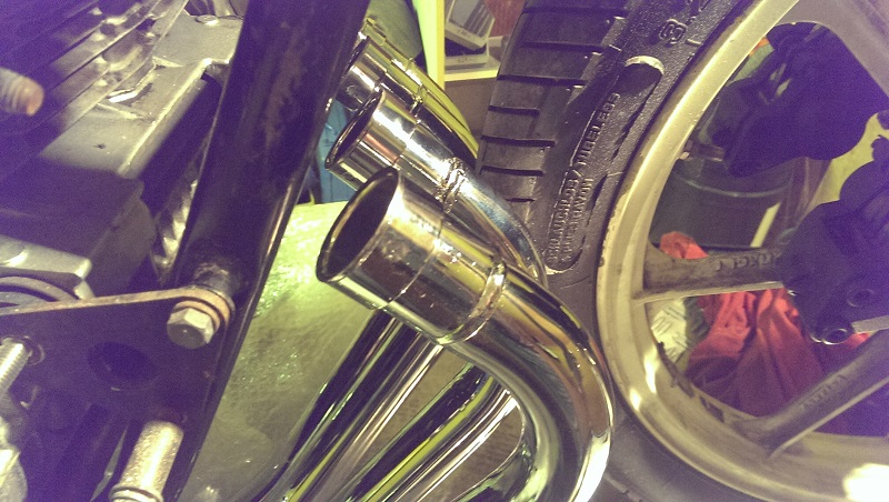

So.... Meine MSR kam heute an. Wollte mich gleich mal ans dranbauen machen, aber ich schnall das mit den Krümmerflanschen nicht.
Ich hab keinen orginalen Auspuff. Bei mir war beim kauf schon ne BSM oder BSA 4 in 1 montiert. Bei dieser Analge sind die Krümmerrohre nicht zusammen in nem Sammler verschweißt, sondern werden einzeln in nen Sammler gesteckt. Da kann ich die Flansche ja nach hinten abziehen. Die MSR hat aber nen verscheißent Krümmmer, Flansche waren keine drauf.
Brauch ich da jetzt die Flansche der orginalen Anlage?
Flansch BSM Anlage:

Krümmer MSR:

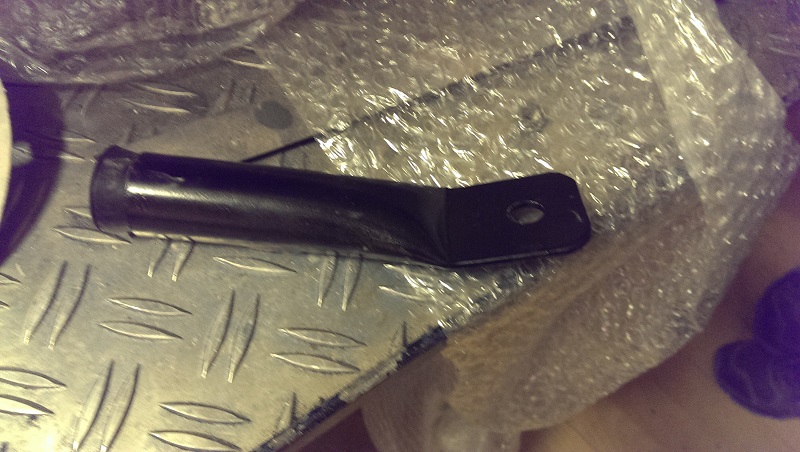

Und was soll das denn bitte sein?
IMAG1496.jpg [ 148.06 KiB | 292-mal betrachtet ]

Bei der 4in4 Anlage für meine ehemalige Zephyr,haben die Flansche auch so ausgesehen.Halbmonde brauchte ich nicht,aber die Schellen waren dünner. An dem beiligendem Rohr,ist da ein Gummi dran ? Schaut aus,wie ein Ständeranschlag.
Gruß Gerd.

Jap... Ist ein Gummi drin. Ständeranschlag hab ich auch schon dran gedacht. Muss dann wohl für den Hauptständer sein?
Den hab ich nämlich nicht.
Ich hab bei ebay jetzt diese Halbmonde gesehen. Das würde Sinn machen.... Aber brauch ich da auch andere Flansche dazu? Ich bin mir fast sicher, dass meine Flansche nicht über die Krümmerrohre der MSR drüber passen.

Deine Krümmerflansche sollten von der Z1000J oder baugleich sein und das paßt dann auch! Bei den Halbschalen mußte aber aufpassen, die gibt's in ganz schön vielen Längen!

deine auspuffbrieden sollten passen(wie schon schnippel schrieb)
Bei mir waren keine halbschalen dabei,passen von der originalen
Anlage!
Gruss Bernd

Jetzt muss nochmal was fragen:
Ich brauche als 8 von diesen Halbschalen? http://www.ebay.de/itm/Kawasaki-Z1000-J ... 3aa8077257
Und dann noch 4 Dichtungen? http://www.ebay.de/itm/Krummer-Dichtung ... 3a78959bc6
Danke :)
 Betreff des Beitrags: Re: Alternative zur Marving
BeitragVerfasst: 04.05.2015, 07:03
Beiträge: 2399
So isses....
