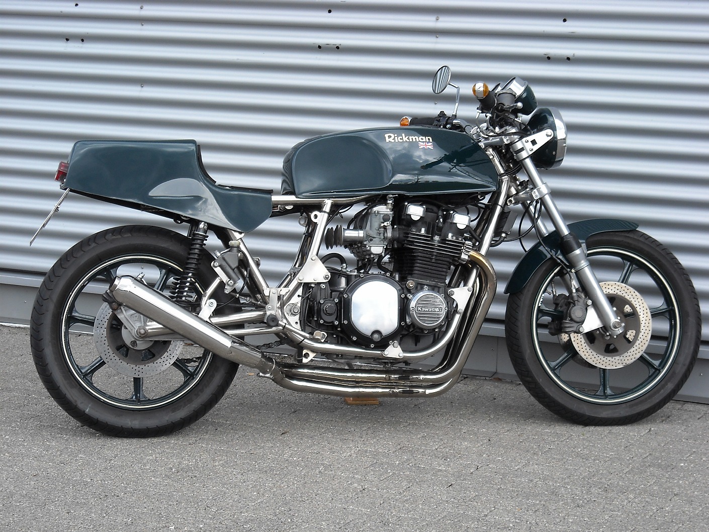

Die ganze Maschine gefällt mir sehr gut.
Unbedingt Batterie und E-Gedöns im Höcker unterbringen und in der mitte freilassen.
gemacht! ein danke für die hilfe an achim!

Jo...gern geschehen.
Jochen hat einen neuen Kabelbaum,neue Lucas Stahlflex-Bremsleitungen (schwarz ummantelt).
Bis auf den Sicherungskasten ist die gesamte Elektrik ins Heck verschoben worden.
Inklu. Gelbatterie.
Was jedoch das wichtigste war.......Reinigung des Ölpumpensiebes und der Ölwanne.
Wie so oft....Ölpumpensieb war vollkommen zu.
.....und.......ich kann jetzt ein neues Kunststoffwerk eröffnen........hab 6.444.4.44..00 Kabelbinder entfernt..... :lol07:

Ick sag doch: Berlin ist immer eine Reise wert!... (oder 2, oder 3...) :mrgreen:

Hi!
Super Teil!! :daumen02: :daumen02:
Die hat was!!! :idee05: :applaus01:

... super gemacht :daumen02: ... Hut ab !!!

Dass man da unterm Sitz durchschauen kann ist echt geil. Betont wunderschön die Leichtigkeit eines Cafe Racers :applaus01: :applaus01:
Ist eine Replica Edelstahl Auspuffanlage auch wirklich aus Edelstahl? paranoia - self destroyer :lol07:
