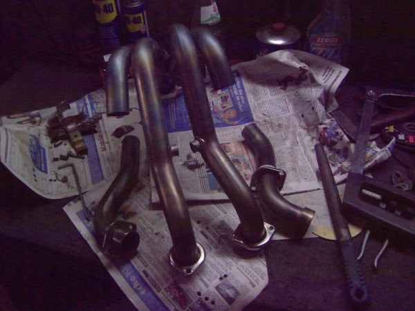

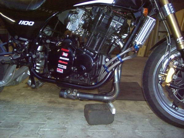

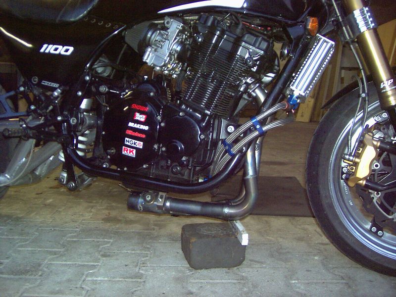

So, heute kam nach der ersten Euphorie natürlich die kurze Phase der Ernüchterung, denn als ich meinen Auspuff weggeschraubt hatte, ging der Titankrümmer gar nicht erst richtig ran, höher und näher an den Motor ging er auch durch gutes Zureden nicht mehr, die äußeren Titanrohre gingen schon an den Rahmenrohren an, es fehlen noch 7 - 8 cm zum Zylinderkopf :roll: :( :( :
1.JPG [ 129.63 KiB | 264-mal betrachtet ]
2.JPG [ 116.55 KiB | 276-mal betrachtet ]

Natürlich war die Welt jetzt schlecht, Resignation und Hoffnungslosigkeit füllten den Raum, die Welt glich einem Tränenmeer und Ernüchterung schlich sich leicht unterschwellig in mein Bewußtsein... :? :cry: :cry:
Hatte Olli wirklich Recht?? Sollte ich so schnell "meinen Meister gefunden" haben???? Ist die Erde doch nur eine Scheibe??? Sind die Frauen in der Hölle wirklich alle "zugenäht"??? :engel02: :roll: :roll: :roll: :roll:
Viele Vertreter meiner Gattung würden sich jetzt wegdrehen, diesen "Titanschrott" in die Ecke treten, Gott und die Welt verfluchen, 13 Frustbier trinken, wieder anfangen zu Rauchen und am nächsten Mittag total ausgesaugt im Bett dieser hässlichen 78jährigen Stammkneipenbesitzerin aufwachen.....
:alkohol03: :alkohol03: :alkohol03: :alkohol03: :liebe10: :liebe10: :lol09: :lol09:

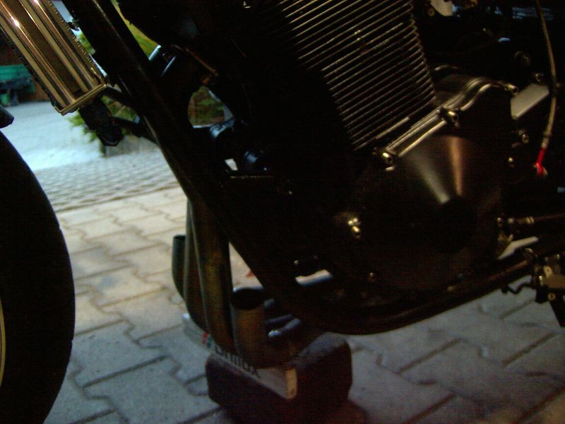

Aber bei uns Schwaben existiert dieses Möglichkeit gar nicht, "Aufgabe" kommt in unserem Wortschatz erst gar nicht vor, wir nehmen ganz selbstverständlich unsere Bügelsäge, unsere Feile, und lassen unseren Winkelschleifer das vertraute Lied der Zerstörrung singen und fühlen uns erst dann so richtig in unserem Element. ;)
:daumen02: :daumen02: :holzhacken01: :holzhacken01: :holzhacken01: :holzhacken01:
Vorher:
Nachher :mrgreen: :mrgreen: :mrgreen: :mrgreen: :mrgreen: :
4a.JPG [ 86.46 KiB | 305-mal betrachtet ]
 Betreff des Beitrags: Re: Michael 90 goes TITANIUM :-)
BeitragVerfasst: 30.10.2009, 18:31

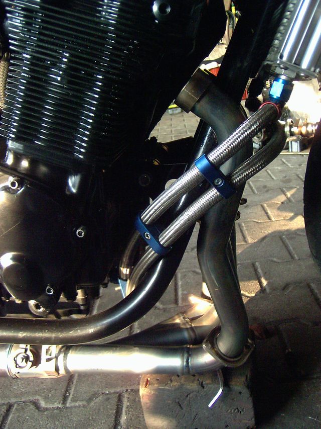

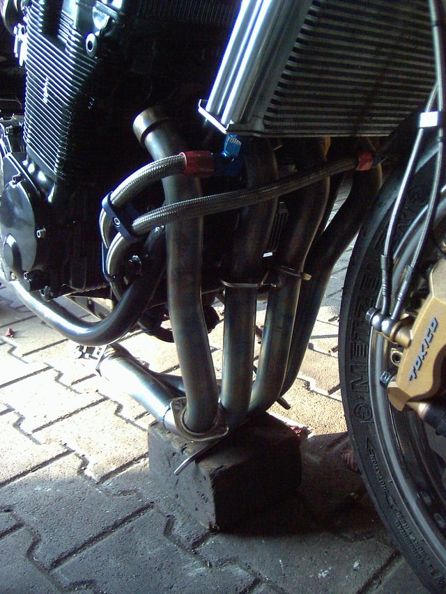

Diese urschwäbische "Ravensburger Lösung" ( erstmal alles in kleine Stücke schneiden und dann das "Puzzle" wieder irgendwie zusammensetzen ;) ) hatte dann natürlich sofort Erfolg und ich konnte bei den beiden mittleren Krümmern sogar schon beide Schrauben an die Halteschellen ansetzen und der untere Krümmerverlauf passt optimal unter meinen Motor :daumen02: :daumen02: :
6.JPG [ 96.67 KiB | 299-mal betrachtet ]
5.JPG [ 113.01 KiB | 287-mal betrachtet ]

warum hast du sie mitten drin abgesägt ?
hättest du das nicht auch unten regeln können ? wo sie zusammen laufen ? wo eh schon die Schweißnähte sind.
Puh , ob das nachher noch so schön aussieht , da muss aber jemand erstklassig schweissen können !
naja, wird schon
BeitragVerfasst: 31.10.2009, 02:29
Denn wegen der "geilen Optik" machst du dir diese Mühe sicherlich nicht, oder?
Warum nicht??? Der Mensch strebt nach Individualität und alles mit BIO... find ich blöd und kauf ich nie ;) :mrgreen: :mrgreen:
@Chris: Warum mittig???
Naja, hab erstmal so wenig wie möglich abgesägt,mehr wegmachen kann ich ja immer noch.... ;)
Ausserdem weiß ich noch nicht ob geschweisst oder geweitet und gesteckt wird, schau'n mer mal, der Winter fängt ja grad erst an... :engel02: :engel02:

der Verlauf gefällt mir auch.
Ich hatte es so verstanden das die äußeren 7-8 cm zu kurz sind da der Rahmen im Weg ist, dann müsstest du sie ja verlängern.
Und mittendrin verlängern :idee04: , dann sieht man ja 2 Schweißnähte wenn du die abgeschnitten Rohe weiterverwendest.
oder hab ich da jetzt ein Denkfehler :engel02:
Oder nimmst du 2 Neue für die äusseren ?
BeitragVerfasst: 31.10.2009, 09:45

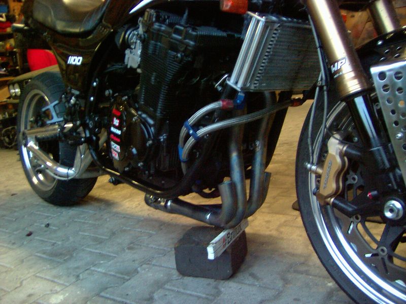

Der Gewichtsunterschied ist schon erkennbar, muß ich mal wiegen, aber damit der noch etwas drastischer ausfällt bin ich gerade am Überlegen ob ich die äußeren Krümmer nicht ganz weglassen soll... :roll: :roll:
Wie war das: Faul darf man sein, aber nicht blöd !!! ;) :engel02: :mrgreen: :aerger02:
Was ich auch sehr cool finde ist, daß der Krümmer leicht schräg steht, der rechte unten also etwas weiter vorne alös der linke ist, was sich auf diesem Bildchen ein wenig erahnen läßt, mal schauen ob ich diesen Effekt auch weiterhin beibehalten kann... :essen06: :lol06:

@Chris: Das Problem ist dieser eigentlich sehr schöne Knick nach hinten im senkrechten Verlauf, deshalb standen die äußeren Krümmer am Rahmen an, muß mal schauen ob ich da gerade nach unten laufende Rohre finde, das wäre wohl das Beste.... :roll: :roll:
BeitragVerfasst: 31.10.2009, 12:08
ein 2. Krümmer an dem Du die inneren Rohre abtrennst und am "alten Krümmer aussen anbrätst
BeitragVerfasst: 31.10.2009, 12:34
luedeolli hat geschrieben:
:daumen02:
das wäre gut denke ich auch.
und dann kannst du sogar noch einen 2. bauen aus den Resten.
