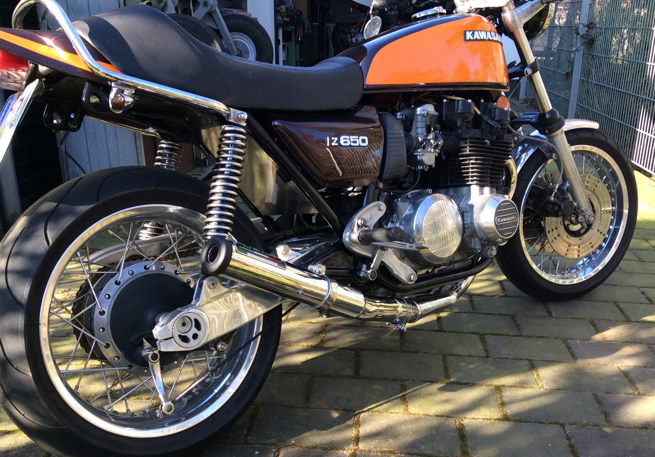

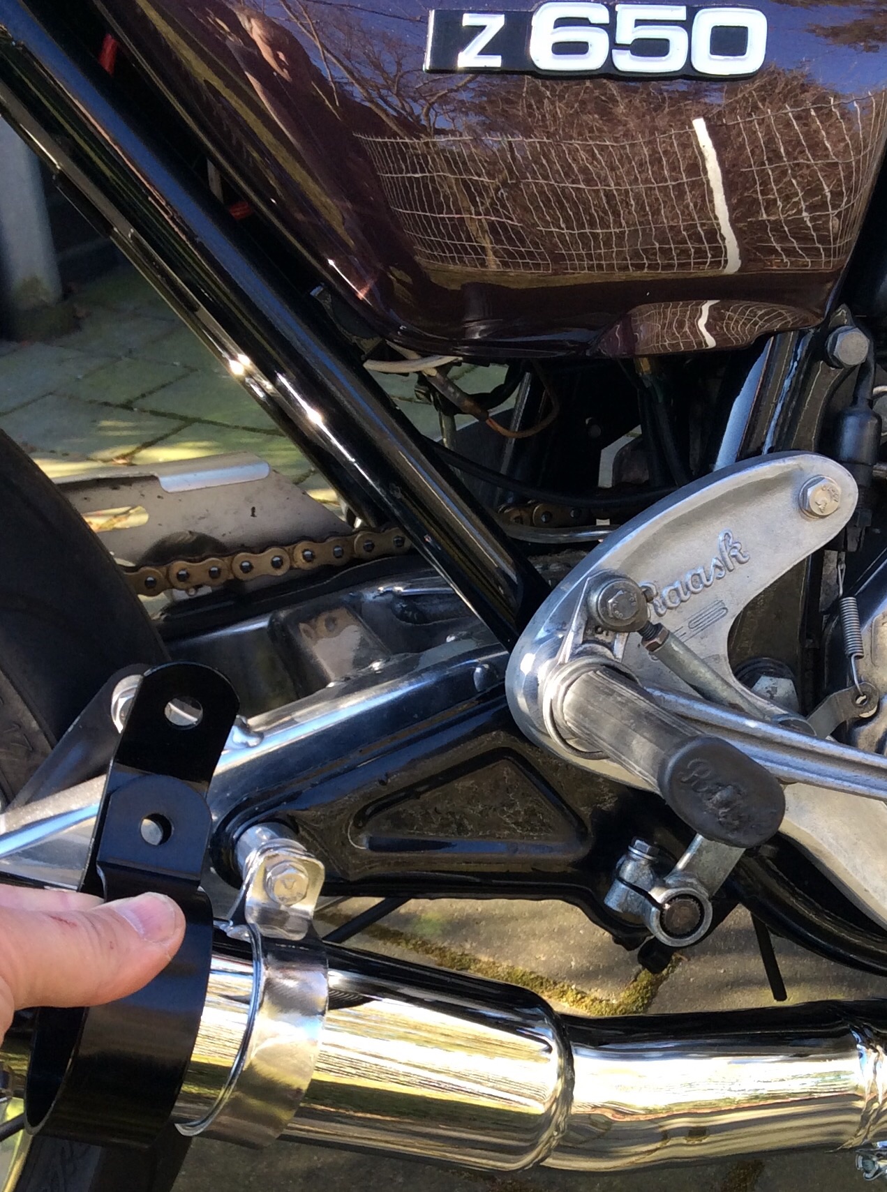

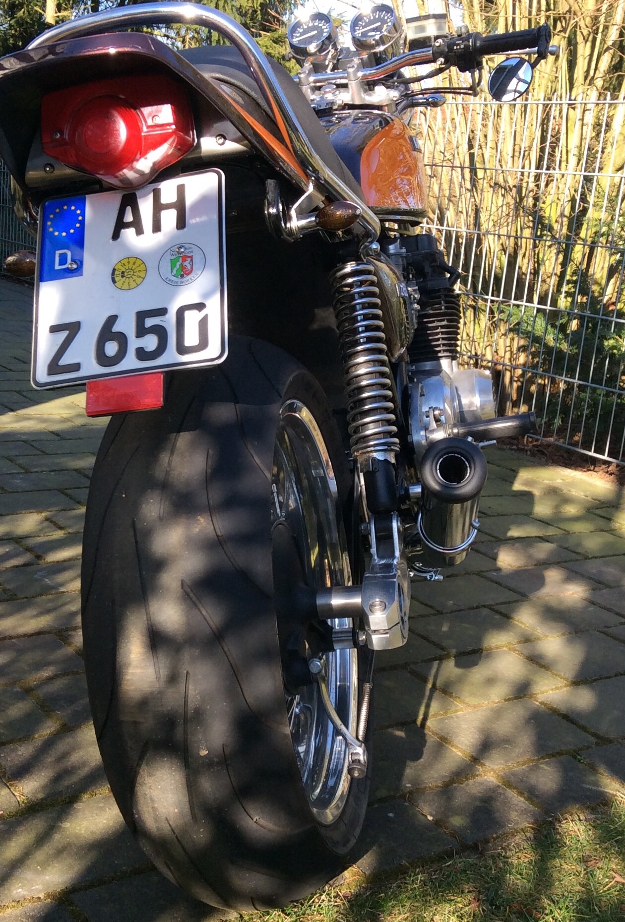

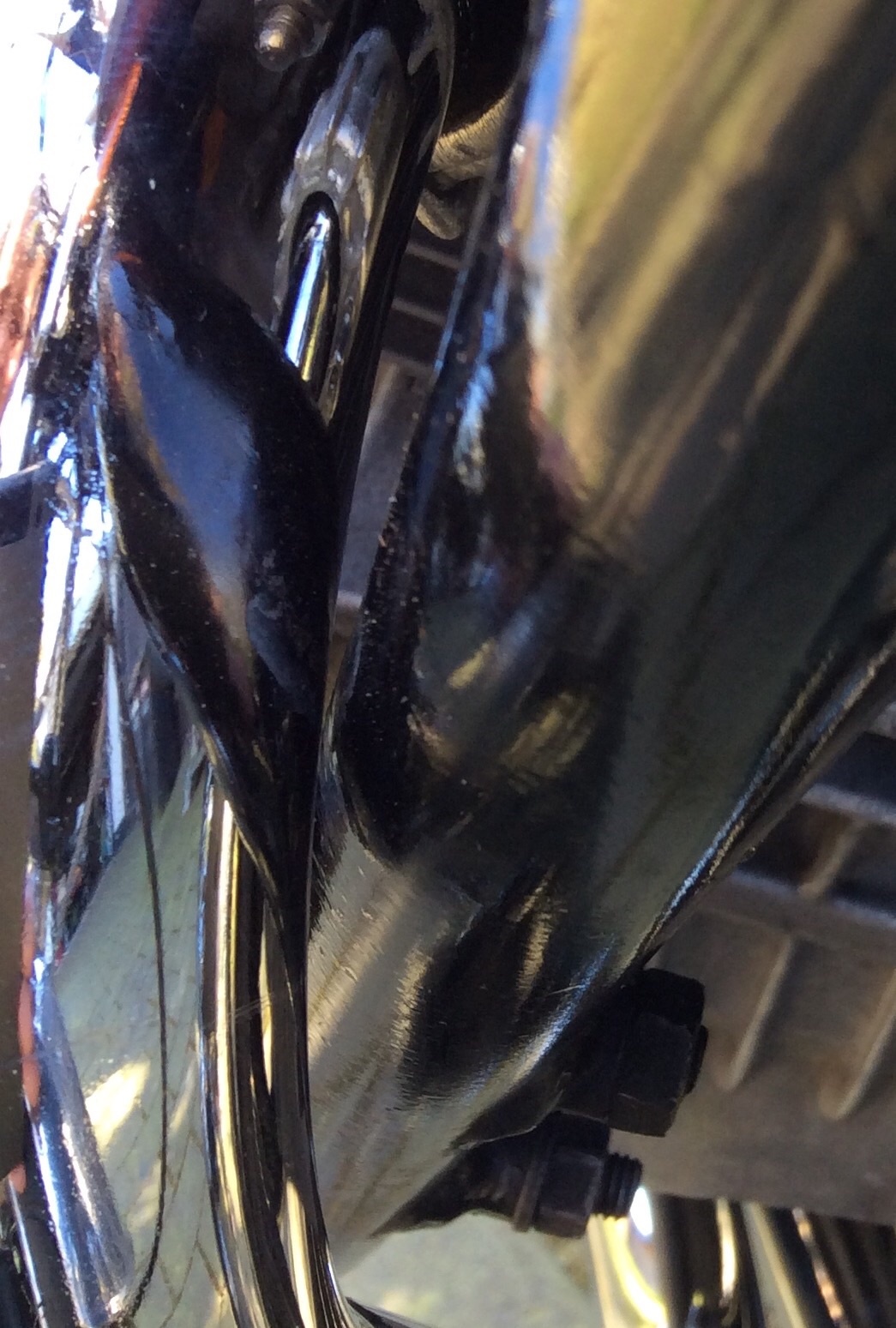

So, nun isse dran.
Resümee:
Rechter Krümmer lag am Rahmen an, jetzt mit viel Hebelei 1mm Abstand.
Bin ja mal gespannt wie die Anlage an Bernd seine J paßt.
image.jpg [ 339.41 KiB | 289-mal betrachtet ]
Halteschelle neu aus VA gebogen (Jörg, natürlich aus 3mm-Material), das schwarze Blechteil paßt überhaupt nicht.
image.jpg [ 596.48 KiB | 292-mal betrachtet ]
Klang und Optik finde ich ansonsten ganz o.k., sieht zierlich aus und hat einen schönen dumpfen Ton.
image.jpg [ 968.52 KiB | 295-mal betrachtet ]
image.jpg [ 724.41 KiB | 286-mal betrachtet ]
Gruß, Uwe
