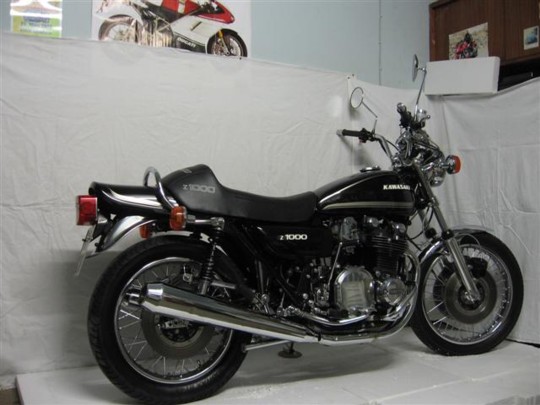

Also meine Z 1000 A1 hat noch ihre 26er Mikuni Vergaser.
Nun würd ich gerne eine 4in1 Anbauen eigentlich hat mir schon immer die
Marving Race Gefallen schön Schlanck und zeitgemäss hiervon wurde mir aber abgeraten weil sie angeblich Leistung nimmt :cry:
Stimmt das :?:
Also hab ich bei Lenden nachgefragt und Bestellt tja seitdem er das letztemal gesagt hat in 14 Tagen kann er liefern sind 5 Wochen vorbei.
Bei Cars & Bikes wuste man nicht ob man noch eine Auspuffanlage hat stand vor 3 Wochen seitdem geht keiner mehr ans Telefon.
Bei Z Klasmo gibts ne C&B is allerdings net die die auf dem Bild am Motorrad zu sehen ist sondern die die auf dem unteren Bild aufem Boden liegt somit net Poliert :(
Ansonsten sind die Auskünfte bei Z Klasmo sehr Bescheiden :roll:
Priorität hat bei mir die Auspuffanlage muss ohne Änderungen ans Mopped Passen und die Soziusrasten müssen erhalten bleiben :twisted:
Deshalb bin ich nun wieder bei der Marving scheint die einzige zu sein die Lieferbar ist und Past .
Wenn Marving Race welche Bedüsung für die 26er Mikunis :?
Hab keine Lust mehr auf die Vertrösterei und Telefonate mit Verkäufern die offensichtlich keinen Bock und genausowenig Ahnung haben. :x :x
4in4 will ich net un Schüle find ich zu teuer.
MFG Garry
