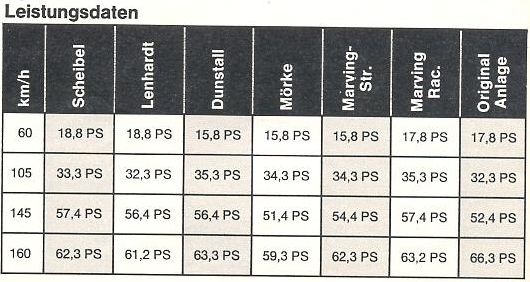

Aus einer alten Ausgabe von Motorrad:
Angaben beziehen sich auf Z900
leistungsdaten.jpg [ 38.31 KiB | 3100-mal betrachtet ]
