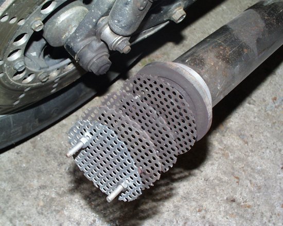

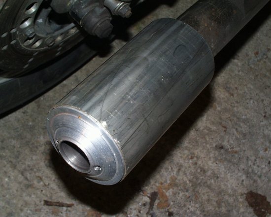

Ich glaub, ich hab's jetzt.
Hab mir ja Zeit, die ich hatte, gelassen, und diverse Möglichkeiten durchgespielt.
Ziel war es, eine "für Lau" bekommene Rennauspuffanlage, 4in1, viieel zu laut, auf gute Töne, dumpf und kernig, umzurüsten.
(kaufen kann ja jeder)
Den original-Auspuff (4in2 von einer Z1000ST) hatten meine Vorgänger "zerflext".
Das Resultat seht ihr auf den Bildern.
Mit 3 "Diffusor-Scheiben" war sie eindeutig noch zu laut, aber siehe da, mit 4ren kommt das was ich wollte.
Ich trau mich sogar zum TÜV damit.
Dann kommt die Feinarbeit, schleifen, lackieren, das Alu-Endstück noch richtig überarbeiten, und so .....

Ja, den Phontest werd ich machen müssen,
aber ist es mir Wert !
Der Stefan macht das schon, aber nicht getürkt, echt, nur günstiger !
Mir ging es einfach um das:
Das kriegst du doch auch hin !
(ohne 'ne teure Anlage kaufen zu müssen)
jetzt kommt mir nicht mit der Bucht !
selber machen war angesagt :!:

ähm, heinz, sach ma, haste nur das sieb als "schalldämpfung"? keine wolle oder so?
hört sich dat jut an? :D
...alles gute fängt mit "Z" an...
BeitragVerfasst: 14.07.2008, 17:32
ja, nur die Siebe.
Im Original-Dämpfer ist im Ansatz so etwas wie eine Absorbtionsdämpfung drin (Lochrohr innen), aber das knallte nur giftig daraus, nix dumpf, aber das wollte ich haben.
ja, und mit den 4 "Diffusor"-Sieben kommt das gezz.
