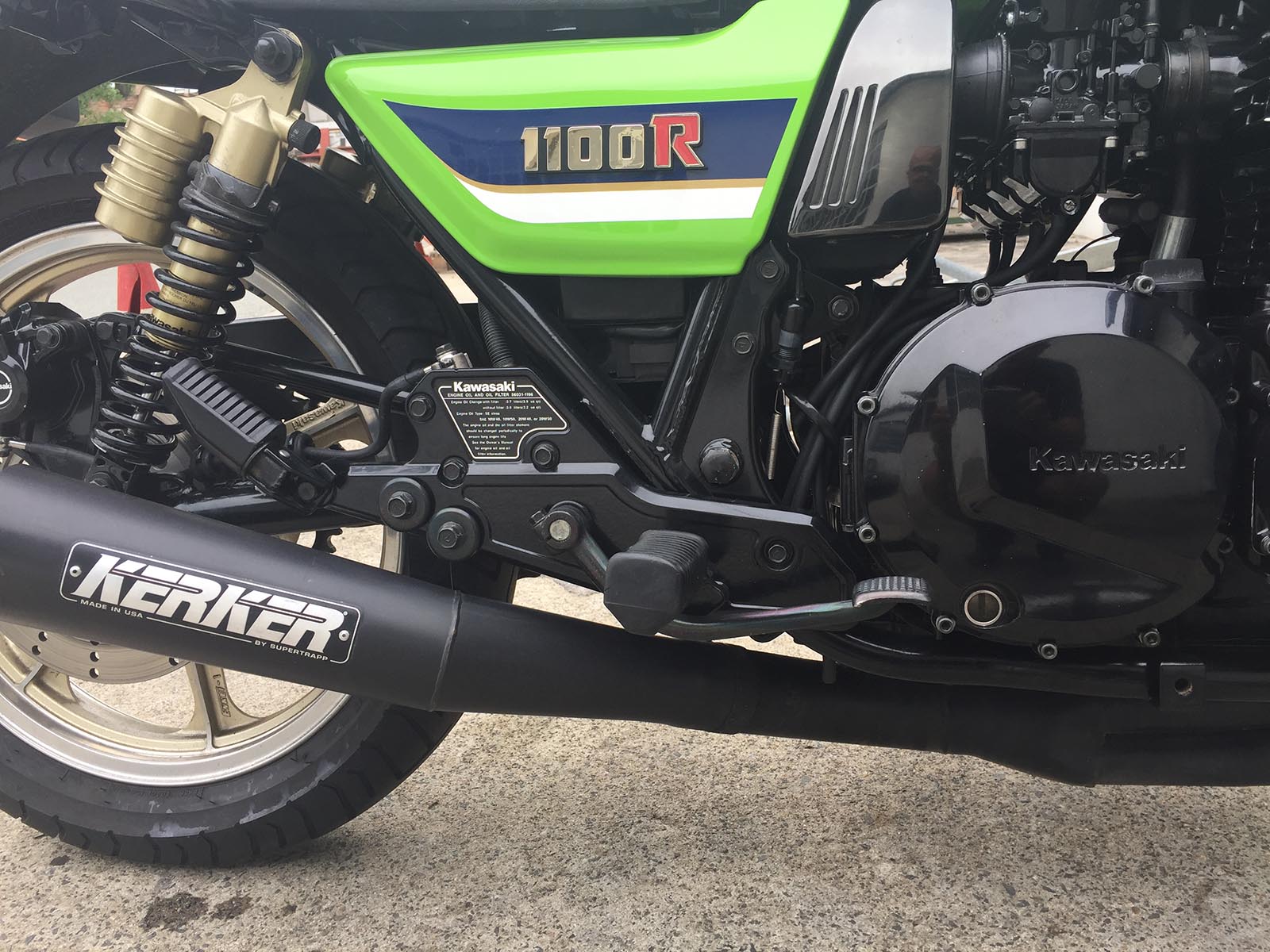

Hallo, ich habe eine Z1100R Lawson (KZT10R) mit der in USA üblichen KERKER 4-in-1, die ich allerdings in Österreich nicht typisiert bekomme. Nun such ich eine originale 4-in-2, bzw. eine baugleiche eines anderen Modelles. Da der Motor der GPZ1100 ja baugleich ist und die Auspuffanlage gleich aussieht, könnte die doch passen? Kann das wer von Euch bestätigen? Wenn nur die Auspuffbefestigung nicht paßt kann ich das schon lösen, was mir schon mal aufgefallen ist daß die Z1100R Schalldämpfer fixe Aufhängungen haben und die GPZ1100 angeschraubte. Wie schauts mit dem Krümmerdurchmesser aus, ist der gleich?
Ich hoffe Ihr könnt mir hier weiterhelfen damit ich meine giftgrüne ELR nächstes Jahr anmelden kann.

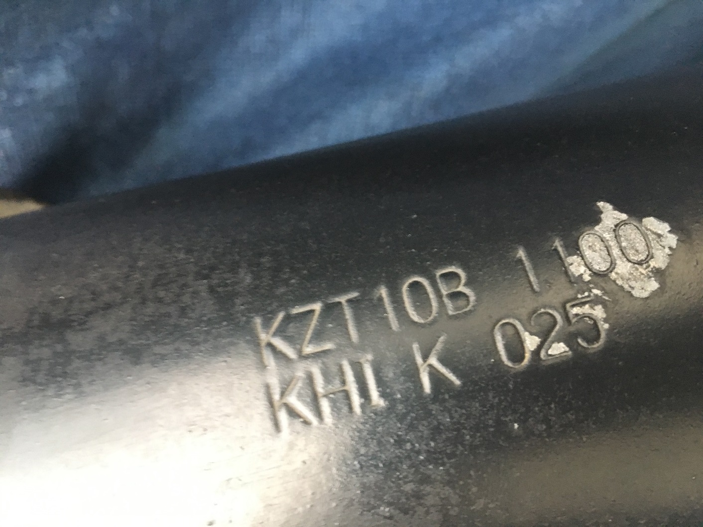

Kannst Du bestätigen daß es sich hier um eine originale Anlage handelt?
827BEE47-662B-415C-9EBC-731FB48DEF88.jpeg [ 411.06 KiB | 989-mal betrachtet ]

Ohne Bild vom Stempel kaum möglich. Ob da die KAWA Schilder dran sind oder nicht sieht man ja auch nicht.

Der Stempel sagt KHI K 089, keine Kawasaki Schilder drauf. Wurde mir angeboten für umgerechnet 1200.- EUR

Das sagt mir jetzt ehrlich gesagt gar nix, ausser dass es ein original Kawa Auspuff ist.
Was sthet denn über dem KHI K 089 ?

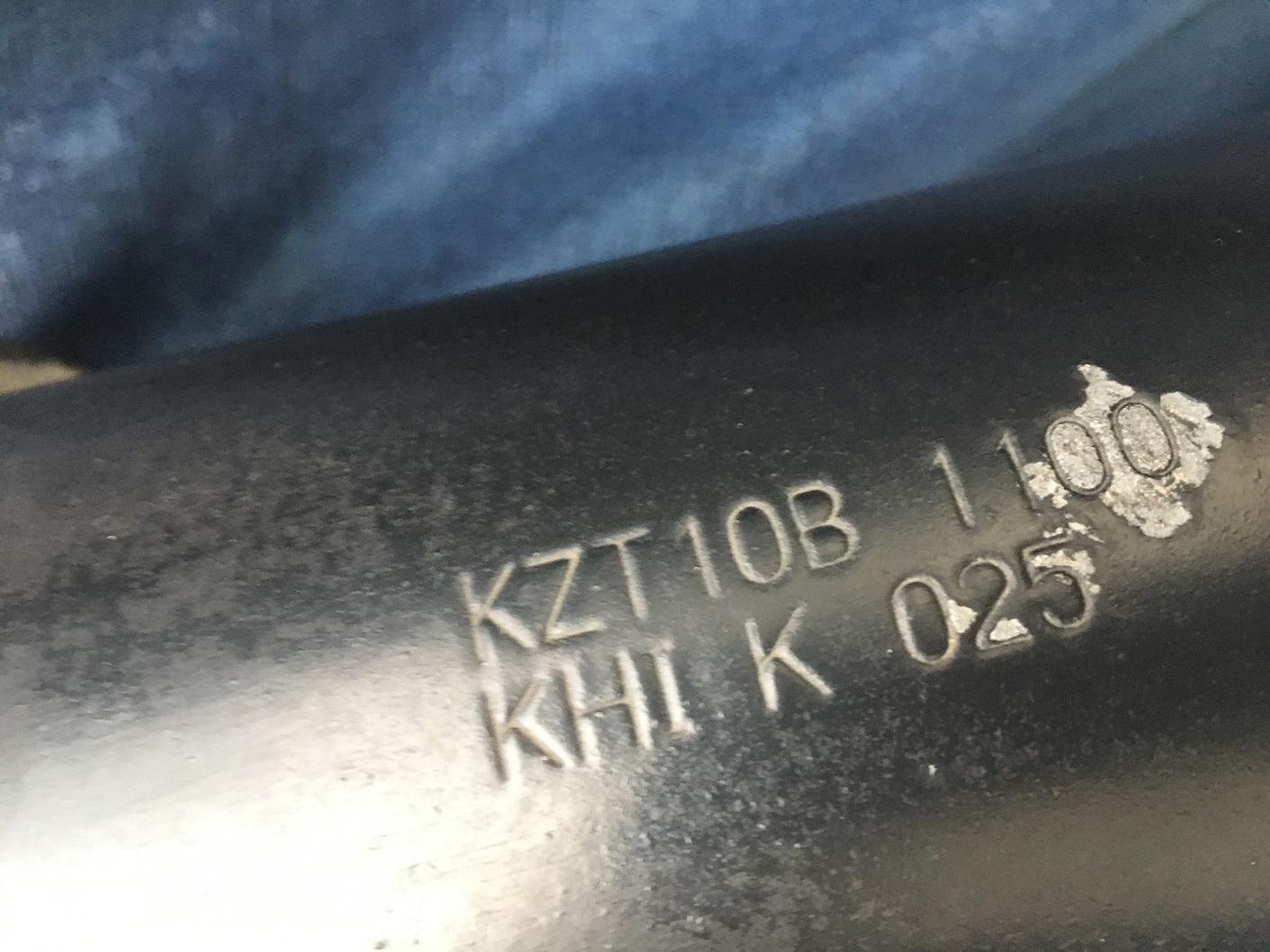

Bei der 1100 B1 sagt der Stempel
IMG_0942.JPG [ 437.03 KiB | 949-mal betrachtet ]
Gruß, Uli

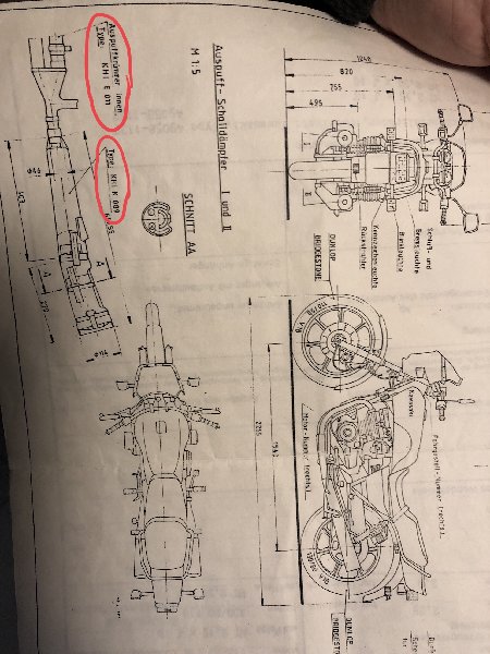

KHI K 089 dürfte original auf die in Österreich typisierte Z1100R gehören - hier ein Auszug aus meinem Typenschein
4C892AC7-8316-4AC8-8727-DEEE68BAF264.jpeg [ 770.73 KiB | 1022-mal betrachtet ]

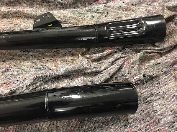

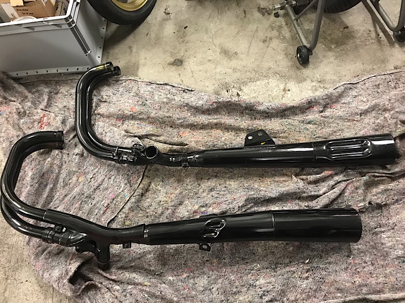

Ich hab echt die Nadel im Heuhaufen gefunden! Eine originale Z1100R Auspuffanlage in perfektem Zustand, aus England. Was auf den Bildern so verschmiert aussieht ist Konservierungsöl. Die Anlage war 35 Jahre auf einem Dachboden in Liverpool perfekt konserviert gelagert.
Jetzt bräuchte ich noch die Abmessungen der beiden Schrauben mit der die Anlage unten im Motorgehäuse verschraubt ist
