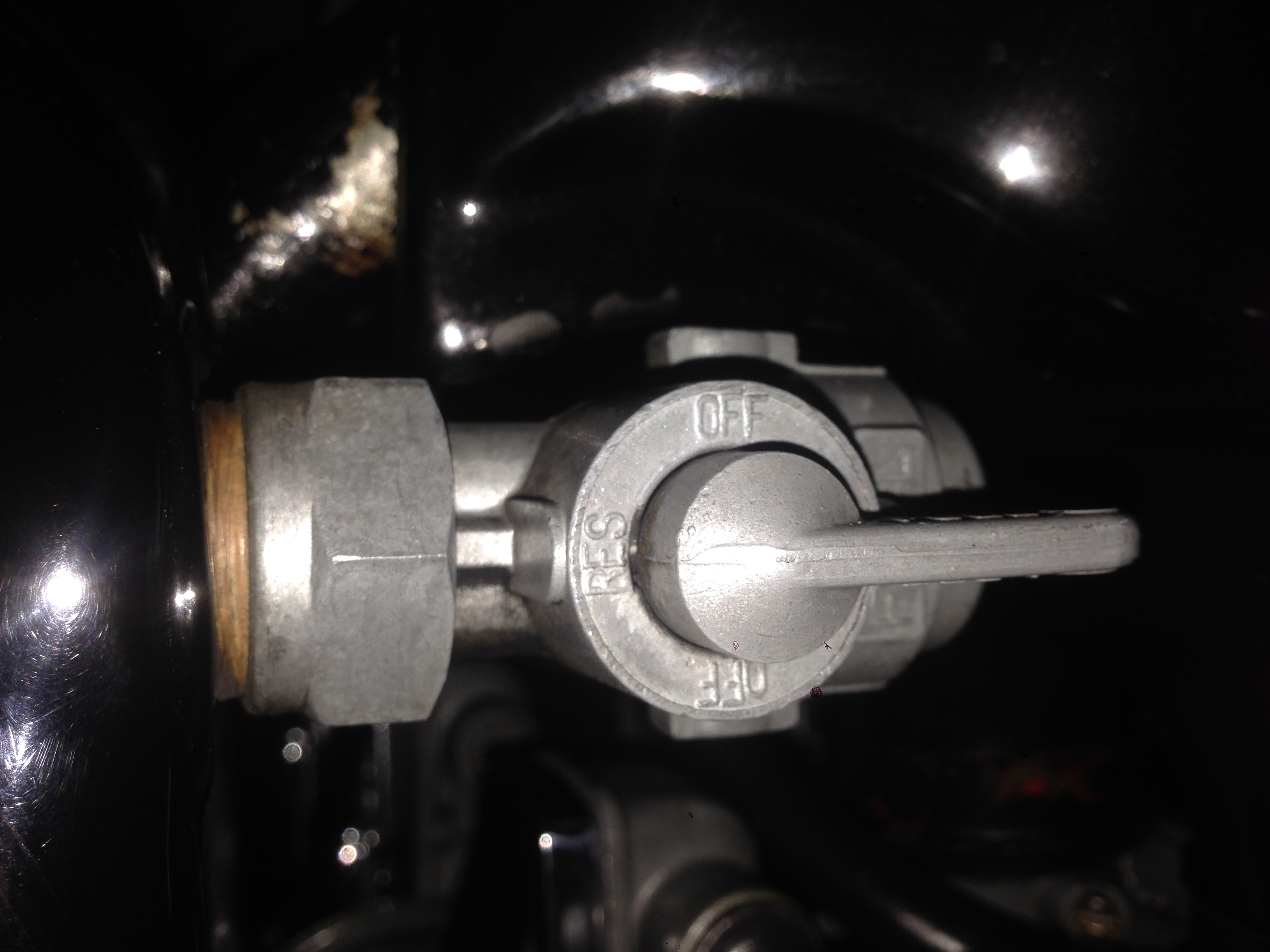

Zeig doch mal deinen Benzinhahn.
Würde mich interessieren, ob es der originale ist.
Es gibt Benzinhähne, die haben ein längeres Messingröhrchen. :-)

hier ein Bild vom Benzinhahn, denke schon dass der original ist?
Gruss Daniel

Das hängt von der Länge des inneren Röhrchens ab.
Ich habe ne 76er 900er Tank. Auf Reserve komme ich 45km bei max 90km/h. Vieviel ich dabei verbrauche ???????????
