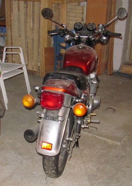

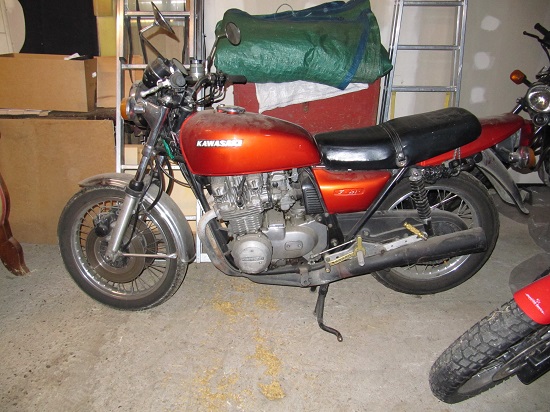

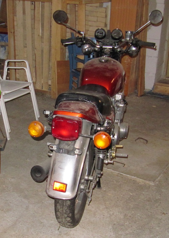

Hallo an alle Fachmänner/-Frauen,
wie im Vorstellungsbereich schon angedroht, hier meine erste und bestimmt noch nicht die letzte Frage:
An meiner KZ 650B1 EZ:7/78 ist eine L&W Auspuffanlage eingetragen. Leider kann ich keine Kennung an dem Teil finden, ist ne 4in1 Anlage, Endtopf in Fahrtrichtung links. Das Endrohr ist gesteckt und hat einen Außendurchmesser von 63mm??? Ist auch ziemlich verranzt das Teil, schwarz lackiert und der Krümmer rostig, der Endtopf ist auf der Rückseite unprofessionell verschweißt.
Wer kann da was zu sagen?
Ist das eine L&W?
Ohne Kennung geht da ja sicher nix bei den Graukitteln?
Markus

Meine mal sieht aus wie Marving,
Könnte aber auch zusammengebastelt sein.....
Wie is´n die L&W eingetragen ?? mit Kennung oder ohne ??
Gruß Markus

Denke schon sas es ne L&W sein könnte. Zum einen deutet die Form darauf hin und zum anderen das es ne linksausleger ist. Da gibt es glaube ich nicht so viele Marken die nach links rausgehen.

Ja, is definitiv ne L&W :daumen02: .
Sogar die Version mit den gekreuzten Krümmern,wenn mich meine Augen nicht trügen.
Ein Bild von vorn wär nicht schlecht...

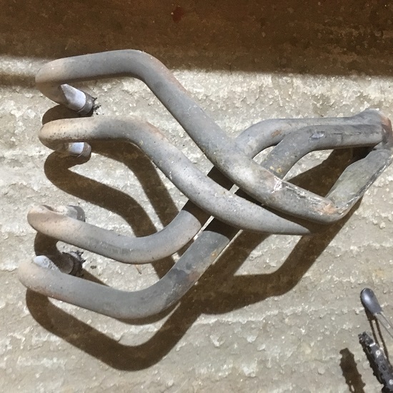

So, ein Bild vom Krümmer, ist ja schon demontiert, wie die ganze Mopete!
Baue die kleine Hübsche in aller Ruhe, so wie ich Zeit habe, wieder neu auf, aber dazu und den sich ergebenden Problemen mach ich dann mal nen neuen fred auf :)
Danke schon mal für eure Hilfe, ich bin etwas irritiert von der Größe des Anschlusses vom Krümmer zum Endtopf (63mm).
Und wenn da keine Kennung drauf ist, woher soll der nette Herr vom TÜV denn wissen, dass das Teil von L&W ist?

Soweit mir bekannt sind die L&W Anlagen auf der Rückseite gekennzeichnet. Ein Oval mit L&W eingeschlagen, darunter die Modellkenzeichnung

Ist eine orig. L+W,habe dieselbe allerdings für größere Modelle zugelassen.
Oval mit Kennung L+W ist am Endtopf eingeschlagen.

Wenn Du den übergejauchten Lack entfernst,wird die Kennung am Endtopf und am Sammler schon wieder auftauchen. :daumen02:

Ja, das denke ich auch, vielen Dank euch allen für die Infos :up:
