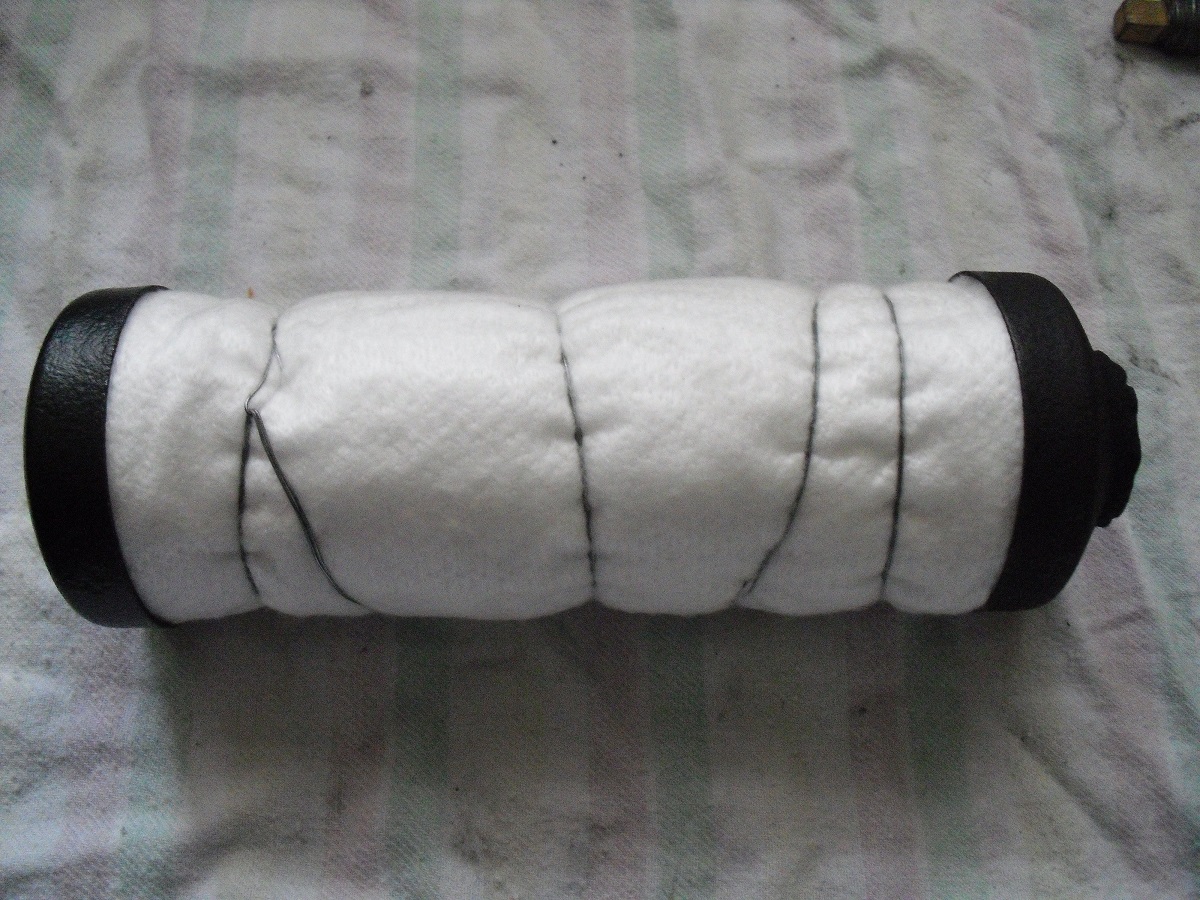

Hallo, habe an meiner Z 1000 A2 ne Marving Racing aber keinen Schalldämpfer. Bin auch nach dem Winterschlaf noch nicht gefahren damit. Sollte man den original Dämpfer montieren mit oder ohne Wolle oder nur eine Endkappe? Wie läuft es am besten so als kompromiss zwischen guter Leistung und Lautstärke? MfG, Atze

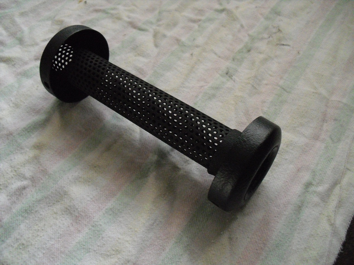

Also ich denke, daß Du den Eater meinst. Ohne zu Fahren ist so, als wenn Du einfach angehalten werden "willst" :mrgreen:

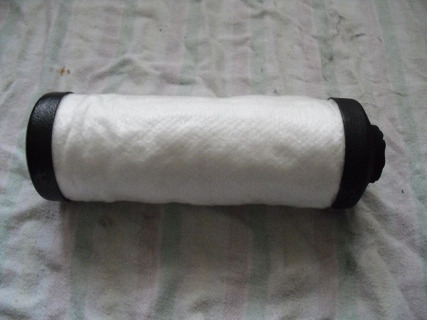

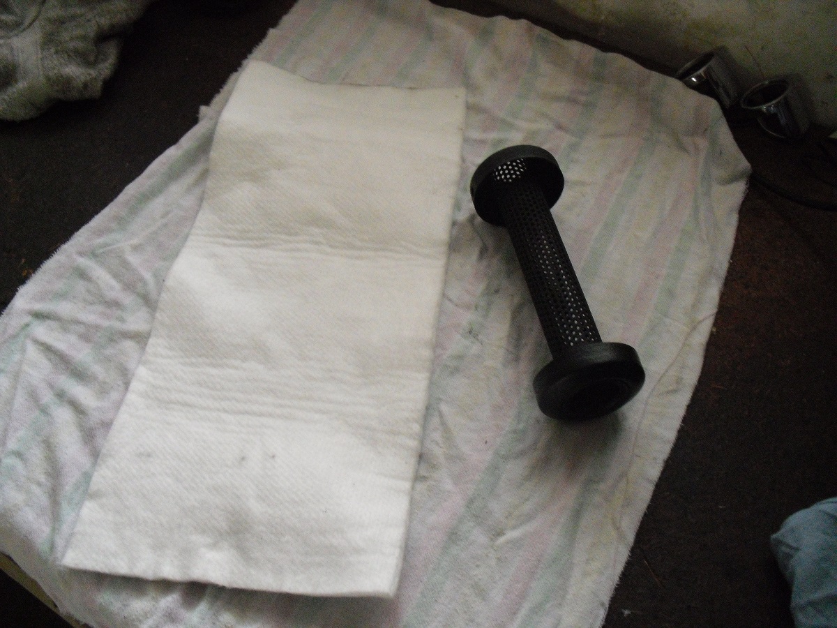

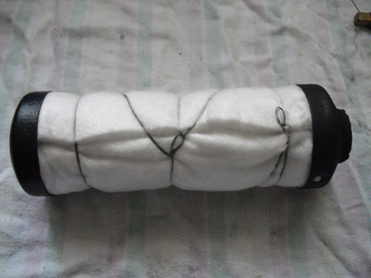

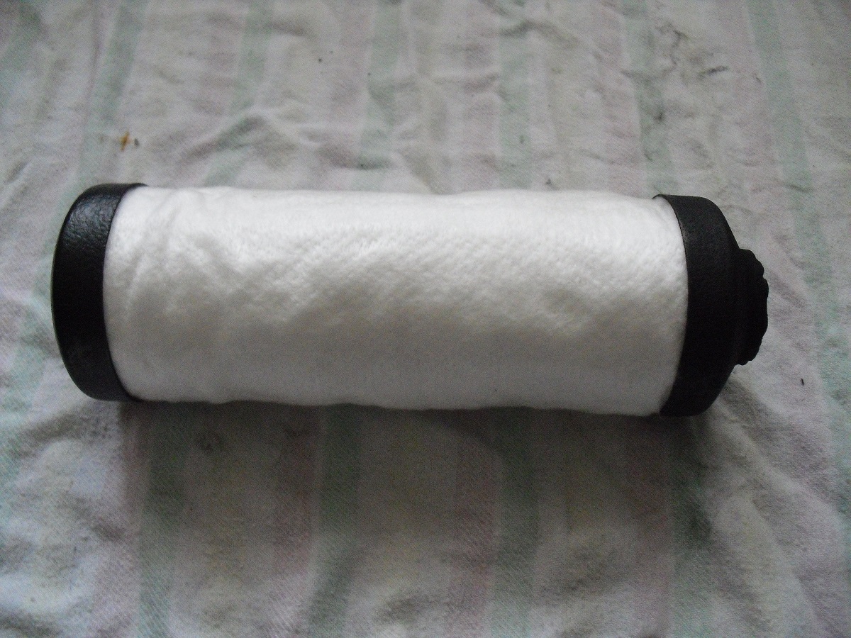

Ich würde Dir raten, den Eater mit einer speziellen, langfaserigen Wolle einzuwickeln....diese:
https://www.hild-tuning.de/auspuff-daem ... -grad.html
Da kostet der halbe Qm 10€ und reicht für 4x.....min.
Hab ich an meinen beiden Marvings. Dämmt gut und hat noch den charakteristischen Z-Sound ;)

Hi Speedy, ist das das Teil was normalerweise im Endrohr drinsitzt? Wird teilweise einzeln angeboten. Wie isses ohne Dämmwolle?
Genau. Ist aber definitiv zu laut. Habs probiert. Kannst vergessen. Ohne Eater ist noch schlimmer. Man muß auch aufpassen, daß man sie nicht zu stark wickelt, sonst ist die Dämpfung wieder dahin.
Die Dämmwolle bröselt auch nicht. Hab sie jetzt 3 Tkm drin, Außer daß sie dunkel wird, ist sie in einem hervorragendem Zustand :daumen02:
Wenn man auf guten Sound steht und man bedenkt, daß wie keine Rennmaschinen fahren..........geile Wahl :daumen02: :mrgreen:

Danke für die Antworten, hab mir heute den Eater geholt aber mit der Wolle die dabei war isses viel zu laut. Bin echt nicht sensibel was das betrifft, ich weiss ja nicht ob die Zubehör Dämm- matte noch ein paar Dbs killt aber Leistung fehlt ja auch!

Probier die Dämmatte vom Hild doch aus.12-13€ ist ja nicht so teuer. Ich find den Sound sehr angenehm und nicht zu laut.

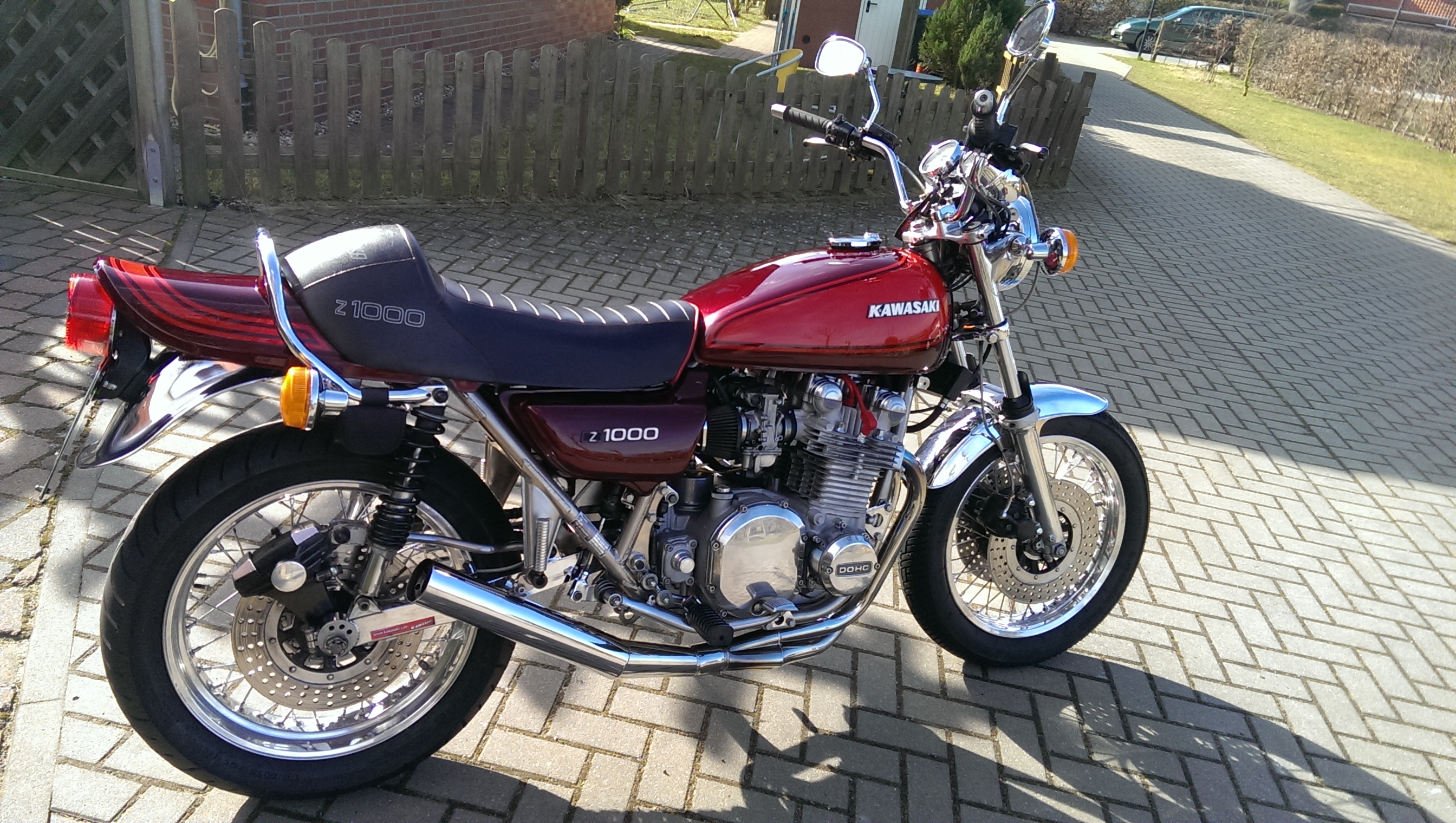

Ich habe seit Jahren etwas ähnliches mit Speed Products Krümmer. Funktioniert prima mit 1075ccm und 34 Flachis. Ist abgestimmt und erst ab 5.000U/min angenehm (schön) laut.
War damals ne Sonderserie von Klasmo und gab es in verschiedenen Winkeln. Vorher bin ich mit einer Eagle Classic gefahren. Ich würde mal sagen die ist Leistungsneutral!!! ;-)
