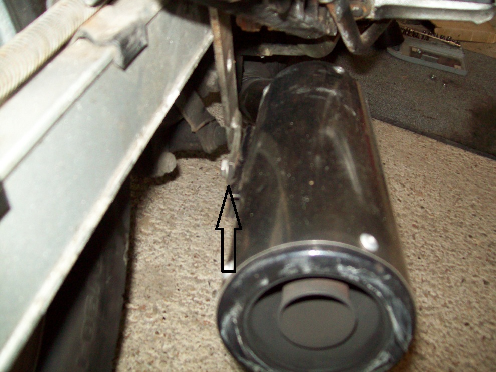

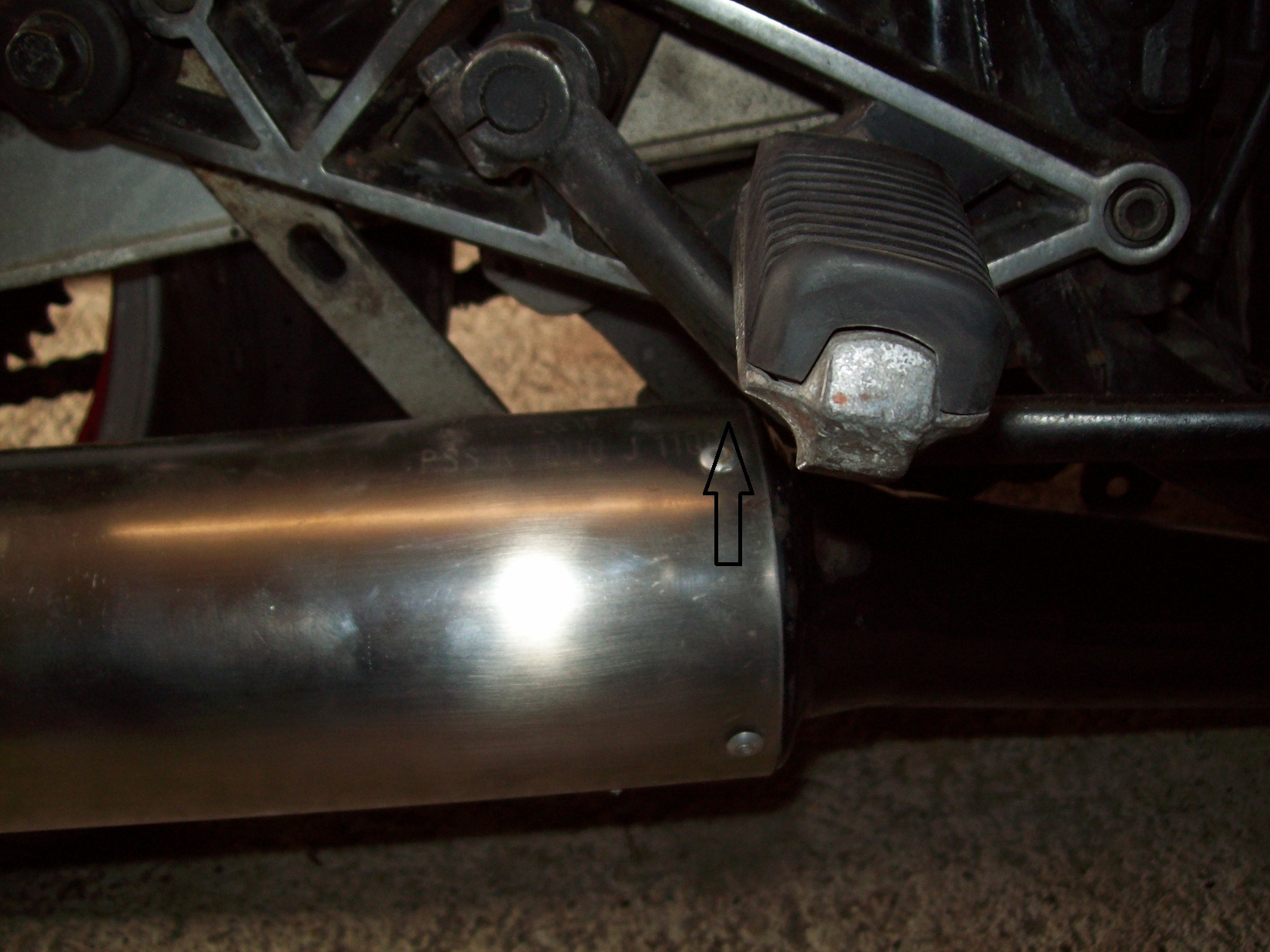

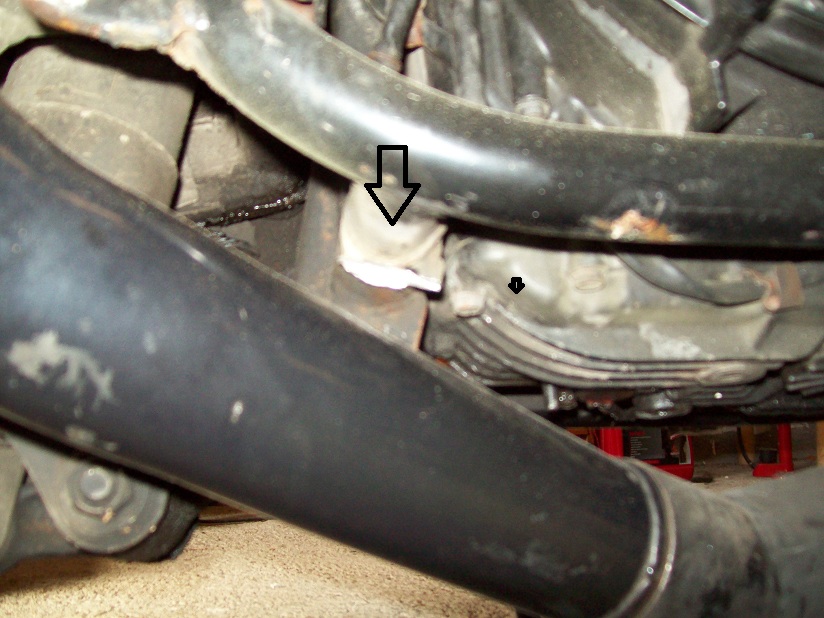

Als ich dann den Endtop einschob sah ich dass dieser nicht passt, da die rechte Halterung des Hauptständers im Weg war. (Bild Nr.3)
Habe die rechte Halterung dann abgeflext damit passte der Endtopf.
Dann hatte ich das problem den Endtopf an der Halterung zu befestigen.
Dabei stellte sich mir die Frage ob da die orginale Halterung , die ich nie hatte passt. Oder ob da L & W eine eigene Halterung mitliefert ( die ich aber auch nicht habe)
Was ich hatte ist die Halterung die man auf dem Bild sieht, das ist die die an der Laser Anlage dran war.
Also habe ich diese Halterung verbaut. Ich musste aber ziemlich drücken damit ich die zumindest in ein Schraubenloch bekam.
Was mir dann auffiel ist das der hintere Bremshebel dann an dem Endtopf aufsteht. Das kann sich noch ändern wenn ich die Bremse wieder verbaue und entlüfte.
Für Tipps wär ich sehr dankbar.

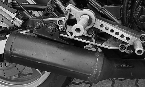

Der Krümmer passt nicht zu dem Endtopf bzw ist für ein anderes Moped.
Normalerweise sitzt der Dämpfer parallel zur Rastenplatte.
Ciao Volker
LuW PSS TOPF.JPG [ 160.48 KiB | 1969-mal betrachtet ]
