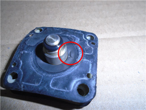

Die Membrane des Unterdruckbenzinhanes scheint defekt. Bei laufenden Motor und auch auf Pri schiesst das Benzin aus der Entlüftungsbohrung heraus. Der hiesige Kawahändler hat leider nicht passendes im Lager. Und Montag ist der letzte Tag hier. Lohnt also keine Bestellung. Ich könnte ja die 400 km nach Hause fahren und eine andere Z holen. Aber meine beste Hälfte ist dagegen. Ich soll mal einen auf ruhig machen .

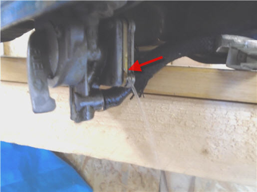

Den Benzinhahn heute ausgebaut. Ursache gefunden.
Auf den Bildern seht ihr wie es schön "rauspisst". Eventuell hätte ich es stoppen können, indem ich eine kleinen Nagel in das Entlüftungsloch einschgeschlagen hätte ? -Aber jetzt ist es auch egal. Wird ein Pingel Benzinhahn eingebaut. Von diesen Unterdruckbenzinhähnen (auch -Vergasern) habe ich noch nie etwas gehalten. Ist genauso wie mit dieser neumodernen Elektronik.
