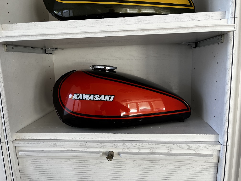

Suche Quelle für Lackstift candy tone brown zum Ausbessern 1973 Z1 Tank.
Oder Tipp was dem farblich nahe kommt.
Bei R&H gibt es weder Lackstift noch Spraydose.

den Farbton bekommt man mit einem Lackstift nicht hin.
Zuerst wird der schwarze Vorlack lackiert,dann der Basislack,danach die Lasur
und dann der Klarlack.
Ich würde mal den Lackstift für die neueren Z900 testen,
der sieht dem alten Lack ziemlich ähnlich ...
https://motorradlack.de/produkt/kawasaki-candy-tone-brown-ab-2018-lackstift-set-2-x-12ml/

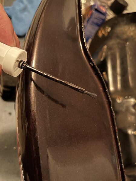

Danke dir, guter Hinweis.
Sind ja nur kleine Stellen vorne an der Kante.

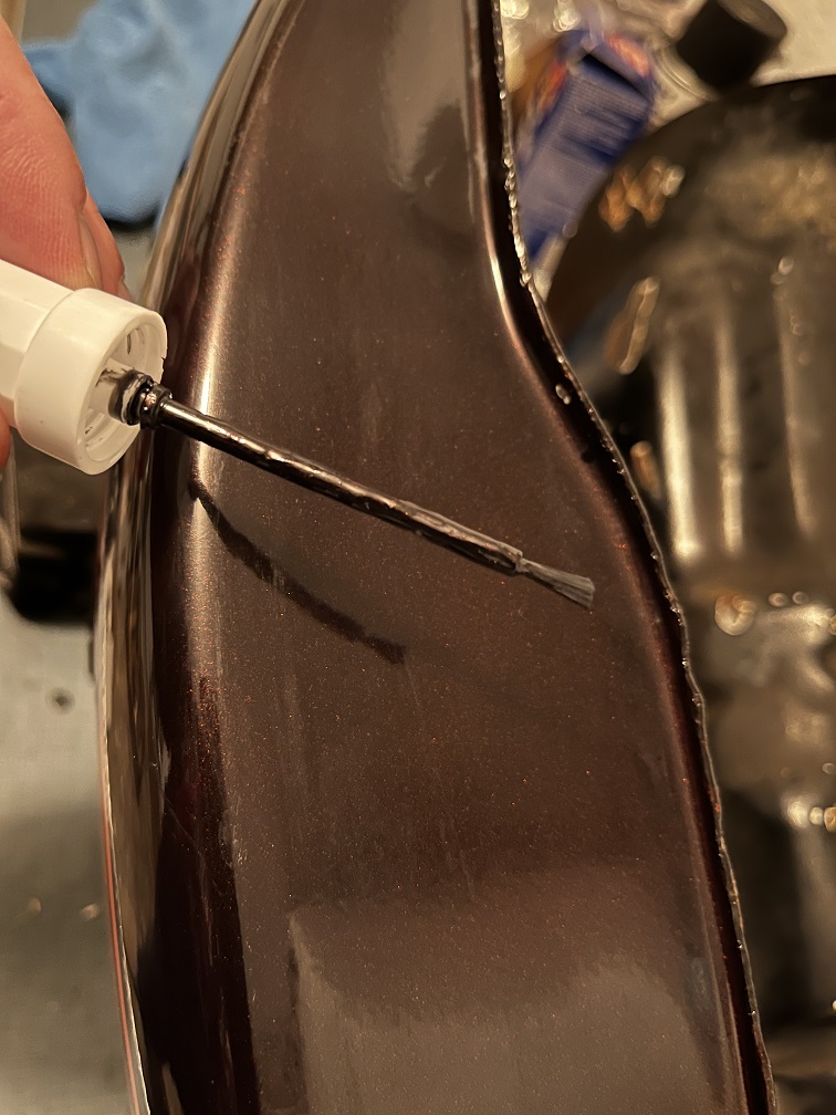

Hervorragender Tipp, passt super

prima das die Farbe passt :daumen02:

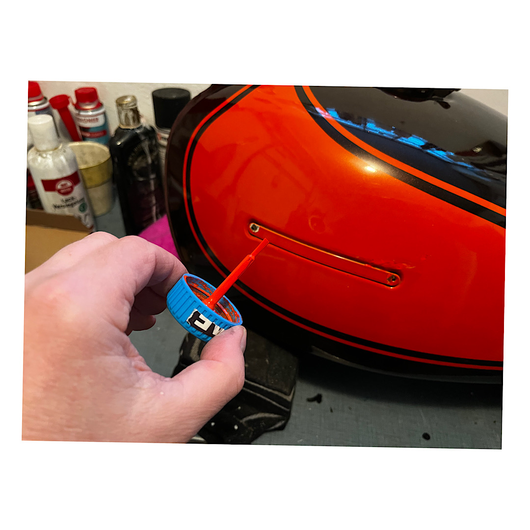

Jetzt brauche ich es auch noch für das Orange.
Kennt jemand den genauen Namen oder evtl. auch den Code nachdem man suchen kann? Oder eben wieder etwas Ähnlihes mitem man kleine Stellen ausbessern kann?

der Braunton war von einer Z900RS,Bj. 2018.
Vielleicht hast Du Glück und das Orange passt auch,die Farbe ist candytone orange.
Ich würde mal bei RH-Lacke nachfragen.

Hab ich nicht gefunden.
RAL2002 taugt aber ganz gut zum ausbessern.
