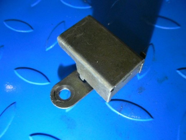

Was für eine Funktion hat diese Dose?

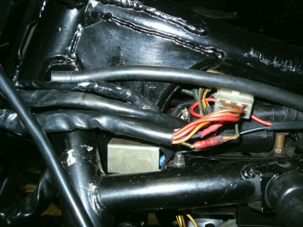

Kannst Du die Position am Rahmen noch "abbilden ?

Halterung für`s Blinkrelais?

Hatte vorher leider keine Zeit...jetzt das Bild wo die Dose montiert war.

Nach langer Suche:
nennt sich Regulator voltage
Nr. 21066-1006
Hab noch einen daliegen!
ist mit einem 3-fach Stecker
Im Parts Catalog auf Seite 50

Der Regler ist für den Tankgeber und den Temperaturfühler und begrenzt die elektrische Spannung auf 7Volt.
Die Kabel sind bei meinem Regler ja leider abgebrochen, kann mir jemand sagen welches Kabel (Farbe) wo angelötet wird?
