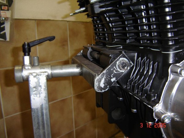

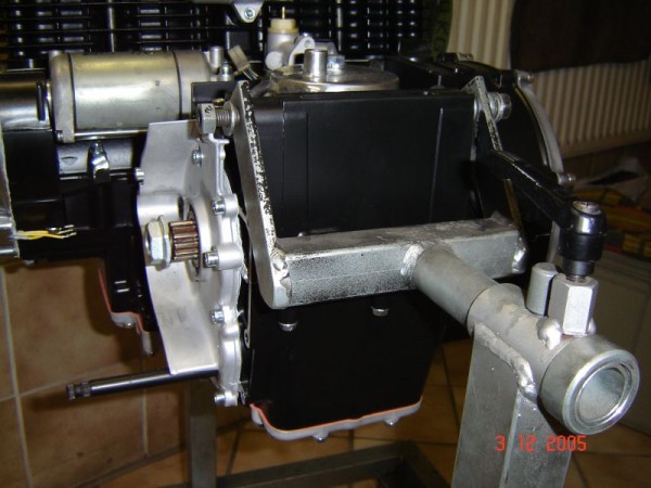

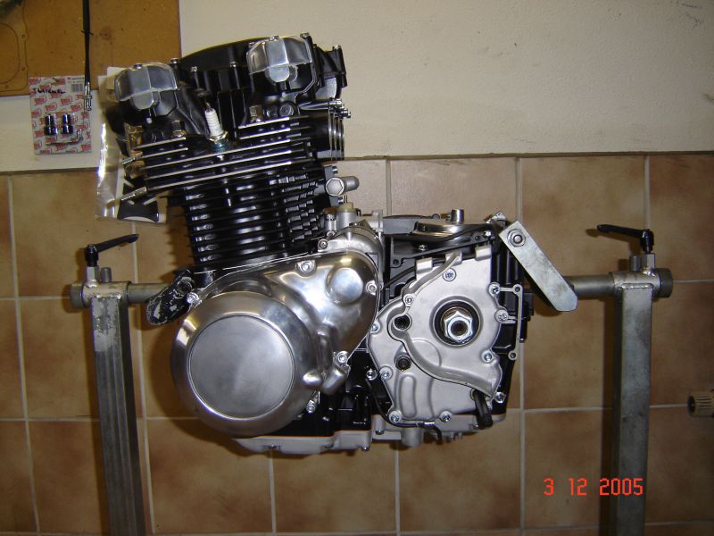

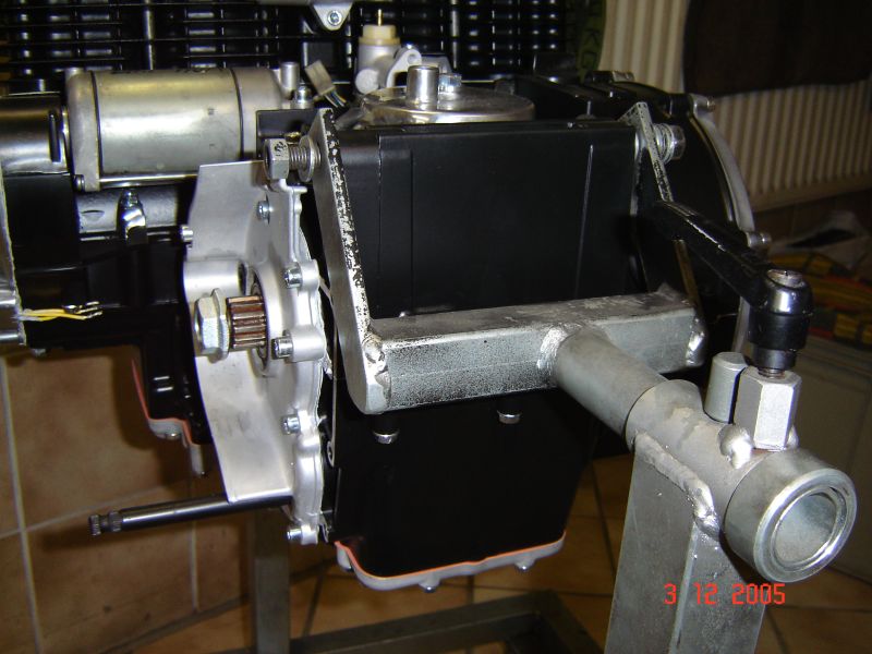

Hallo, für einen GPZ Motor suche ich eine Idee für einen Motorständer.
Und zwar für das Unterteil, damit der Motor gerade steht und nicht kippelt. Vorne ist das ja kein Problem, da ist hinten die Motoraufhängung, nur hinten hat er ja nur oben eine, und die ist ja nicht mehr da, wenn das obere Gehäuseteil entfernt ist.
Wie habt ihr das gelöst ?

Hallo Gisi,
schau mal,
ich habe dies so gelöst...
DSC00827.jpg [ 89.45 KiB | 326-mal betrachtet ]
DSC00833.jpg [ 86.25 KiB | 321-mal betrachtet ]
DSC00837.jpg [ 89.69 KiB | 306-mal betrachtet ]
das ganze steht auf einem Rahmen mit Rädern dran...
Grüßle Reiner

BeitragVerfasst: 25.08.2014, 18:27
Beiträge: 142
wenn man jetzt noch die vierkantrohre aus 2 ineinanderschiebbaren vierkantrohren machen würde sollte der motorständer sogar individuell für diverse z motoren passen. und wär immer noch drehbar
cooler ständer

ZGisi hat geschrieben:

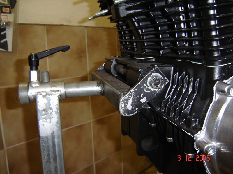

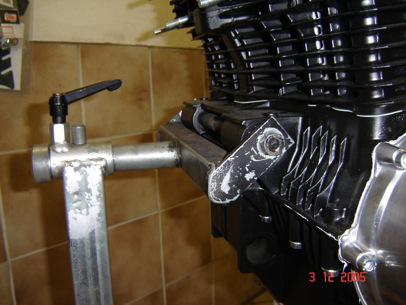

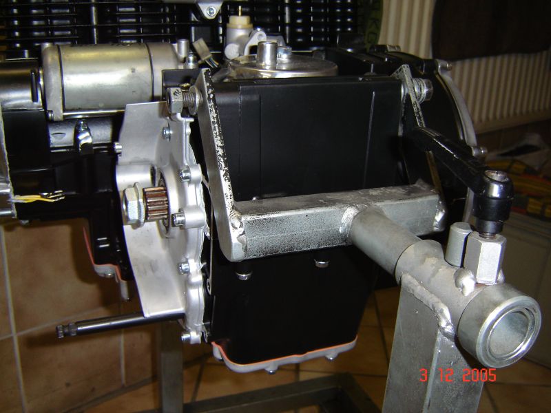

Ich bin grade selbst dabei, sowas zu bauen.
Bin etwas im Internet jagen gegangen und dabei darauf gestossen:
Bild Bild
Bild Bild
An so einem ebay-Motorständer habe ich schon etliche Automotoren dran gehabt, völlig problemlos. Die Aufnahmestäbe sind auch nicht wirlich schwer zu bauen.
Gruss
Obelix

 Betreff des Beitrags: Re: Motorständer für GPZ Motor - Ideen gesucht
BeitragVerfasst: 26.08.2014, 20:45
Ist doch eher unpraktisch, weil man das Gehäuse nicht teilen kann
